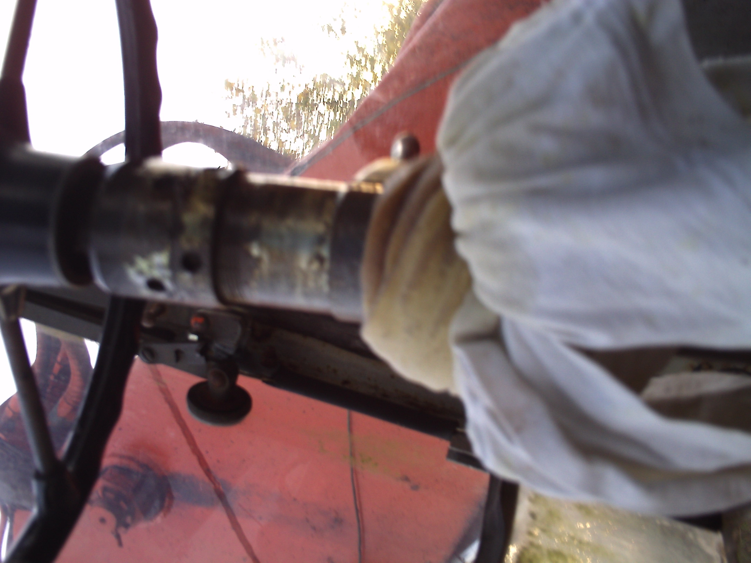

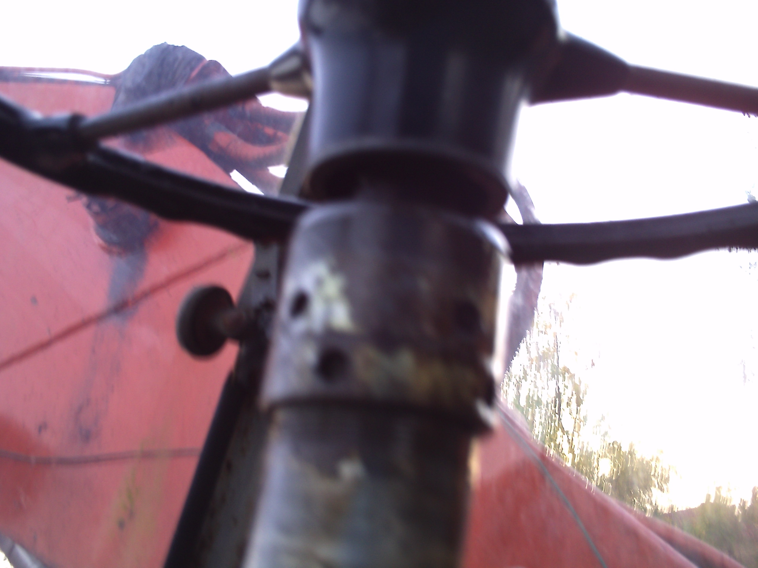

hier mal bilder von der mutter am orbitol..

Da oben kommt das Öl heraus :roll: ?
Verfolg mal die Lenksäule nach unten. Ist dort ein Lenkventil mit vier Schrauben befestigt ?
Wenn ja, löse dieses mal und schau, ob da dann Öl herausläuft.

ja direkt unterm lenkrad.. ich ging davon aus das da ne dichtung sitzt die das normal verhindert.. keine dichtung? das wäre dann eher schlecht wenn da garkein öl hinkommen dürfte.. :o

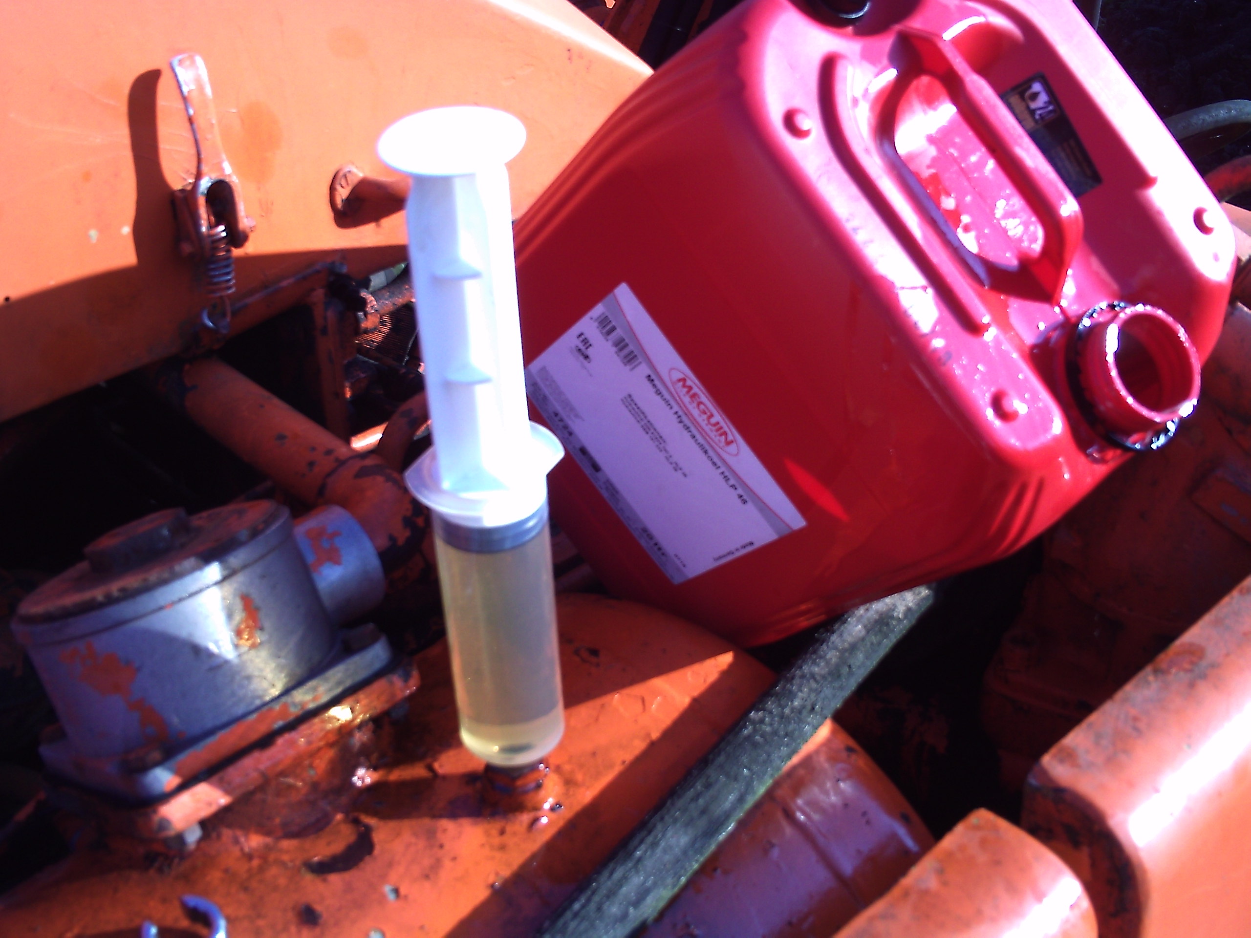

apropos öl.. kam gestern an und ich hab dann mal medizinman gespielt:
hab mir mal ne 200ml spritze besorgt damit geht das ganz ordentlich.. zumal die exakt in den kanister passt :lol: :lol:

Dich muss ja die Langeweile quälen. Da steckt doch noch ein Doppelnippel drin, der mit einem 27 Schlüssel entfernt werden kann. Das Gewinde müsste ein 22x1,5 sein, was eine Bohrung von ca. 20mm hat und da müsste sich ein Trichter finden lassen.

trichter für öl haben einen gewaltigebn nachteil - sie sammeln schmutz ein wie sau - die spritze bleibt von innen sauber und da das öl ja nicht über den filter eingefüllt wird, find ichs so besser.. geht übrigens recht fix.. 18l hab ich so aus dem kanister bekommen.. zeit geschätzt 10min bis ne viertelstunde.. was ich nur doof fand.. der ölstand ist jetzt auch erst knapp über dem unteren schauglas - klar der tank ist ja in dem bereich der schaugläser am grössten - glaub ich kann schonmal die nächsten 20l ordern.. der bagger muss ja zur zeit jeden tag ran und bei der wärme verliert er dann auch ein wenig..

also das orbitol scheint nur bei relativ sehr warmen öl und vielen lenkbewegungen zu ölen.. das werde ich erstmal noch so lassen... sehe ich das also richtig das in die lenksäule eigentlich gar kein öl reinkommen dürfte?
