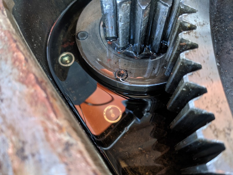

merkwürdiger Weise läuft Öl in mein Schwenkgetriebe, gehört das so?
Gruß Theodor
Beitrag von Webmaster » Fr 17. Sep 2021, 06:55
Hi, wird beim 1200er das Schwenkgetriebe nicht eigentlich mit Fließfett geschmiert ? Sieht bei Dir alles so trocken aus. Das Öl könnte vom Hydraulikmotor kommen. Evtl. is da der Wellendichtring undicht.

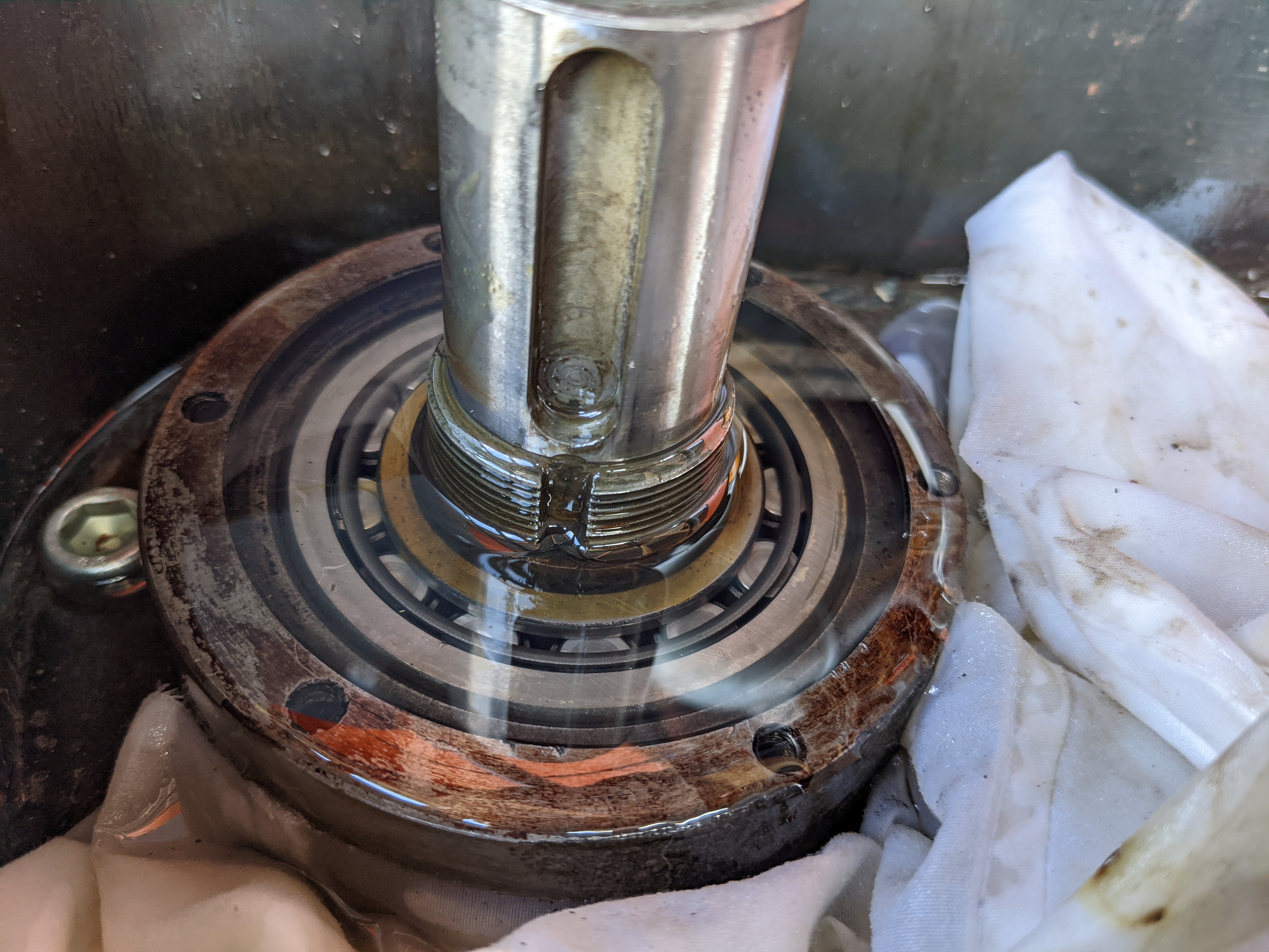

Beitrag von Theodor » So 19. Sep 2021, 16:01
Hab das Mal auseinander geschraubt und mir angesehen.
Übeltäter ist entweder ein O-Ring (unwahrscheinlich) oder der Wellendichtring. Hab beides neu bestellt und hoffe das dann wieder dicht ist.
Gruß Theodor
Beitrag von Webmaster » Mo 20. Sep 2021, 09:37
Sollte die Welle recht eingelaufen sein, kannst Du probieren, den Wellendichtring leicht zu versetzten.

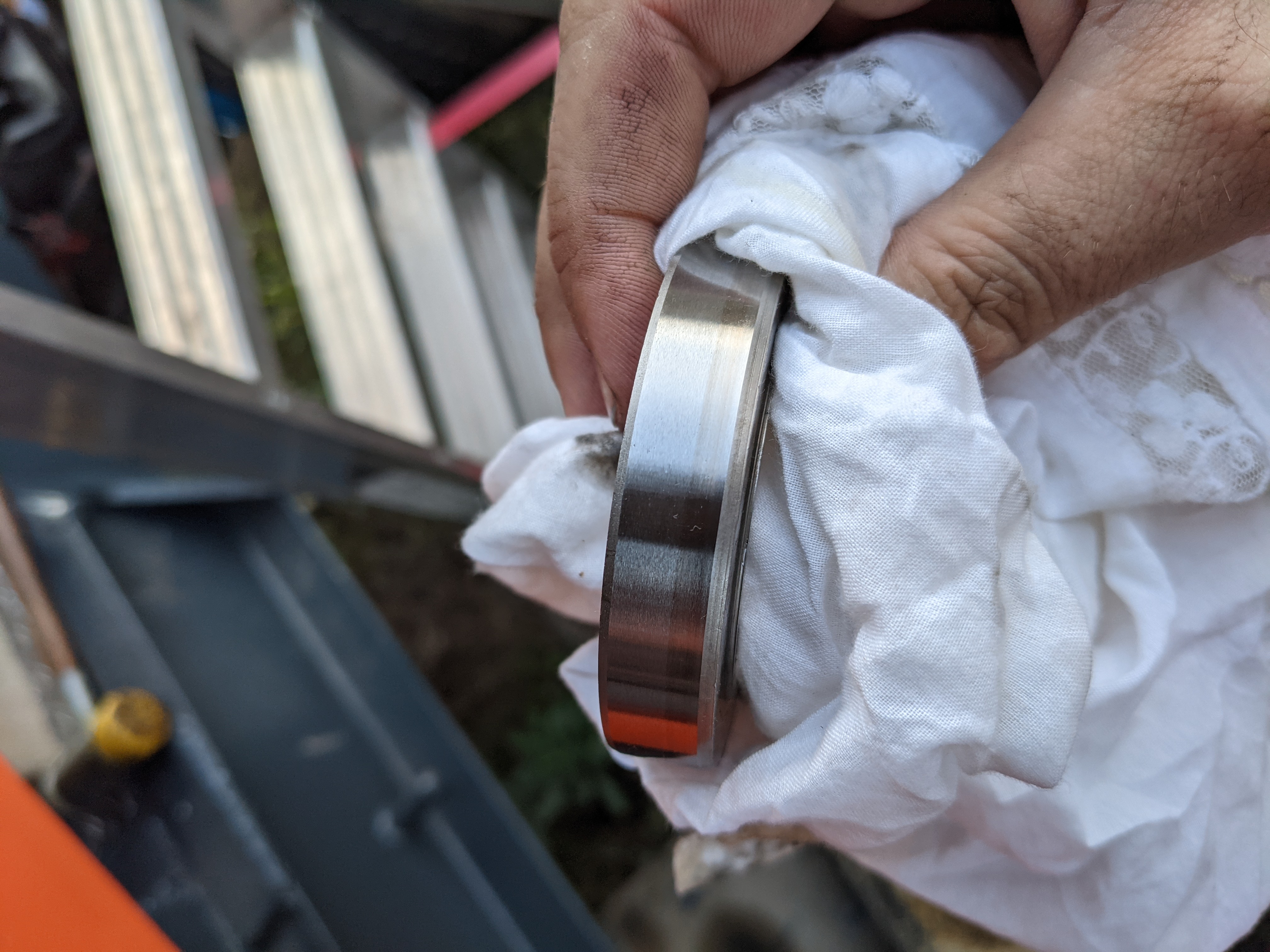

Beitrag von Theodor » Fr 24. Sep 2021, 09:08
die Lauffläche hat glücklicher Weise sehr gut ausgesehen.
Die Operation war wohl auch erfolgreich, es kommt kein Öl mehr :)

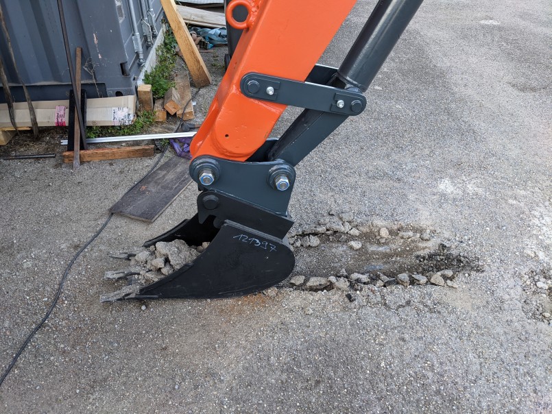

Anschließend haben wir noch den Schnellwechsler und eine Schaufel angebaut. Und das aller erste Mal "gebaggert" :D
Was ich da gemerkt habe, die übrigen Bremsen müssen unbedingt noch gemacht werden, aber erschafft es durch die dünne Asphalt Schicht. Das soll seine erste Aufgabe werden.

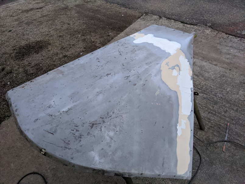

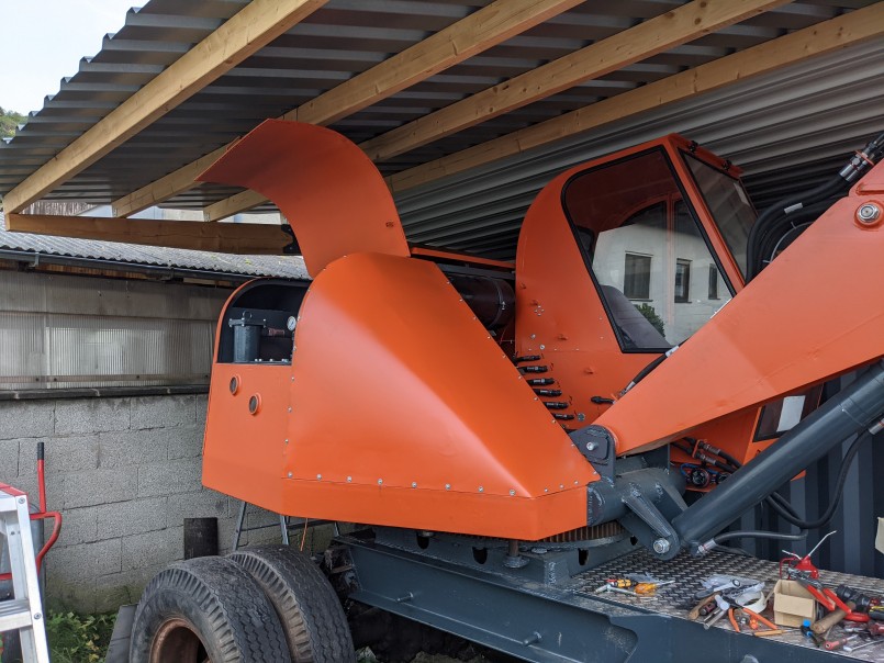

die für den Maikäfer Bagger typische rundliche Verkleidung:
Ist nicht perfekt gespachtelt, ein Karosseriebauer würde sicher die Hände über dem Kopf zusammen schlagen, aber für einen Bagger passt das schon.
Gruß Theodor

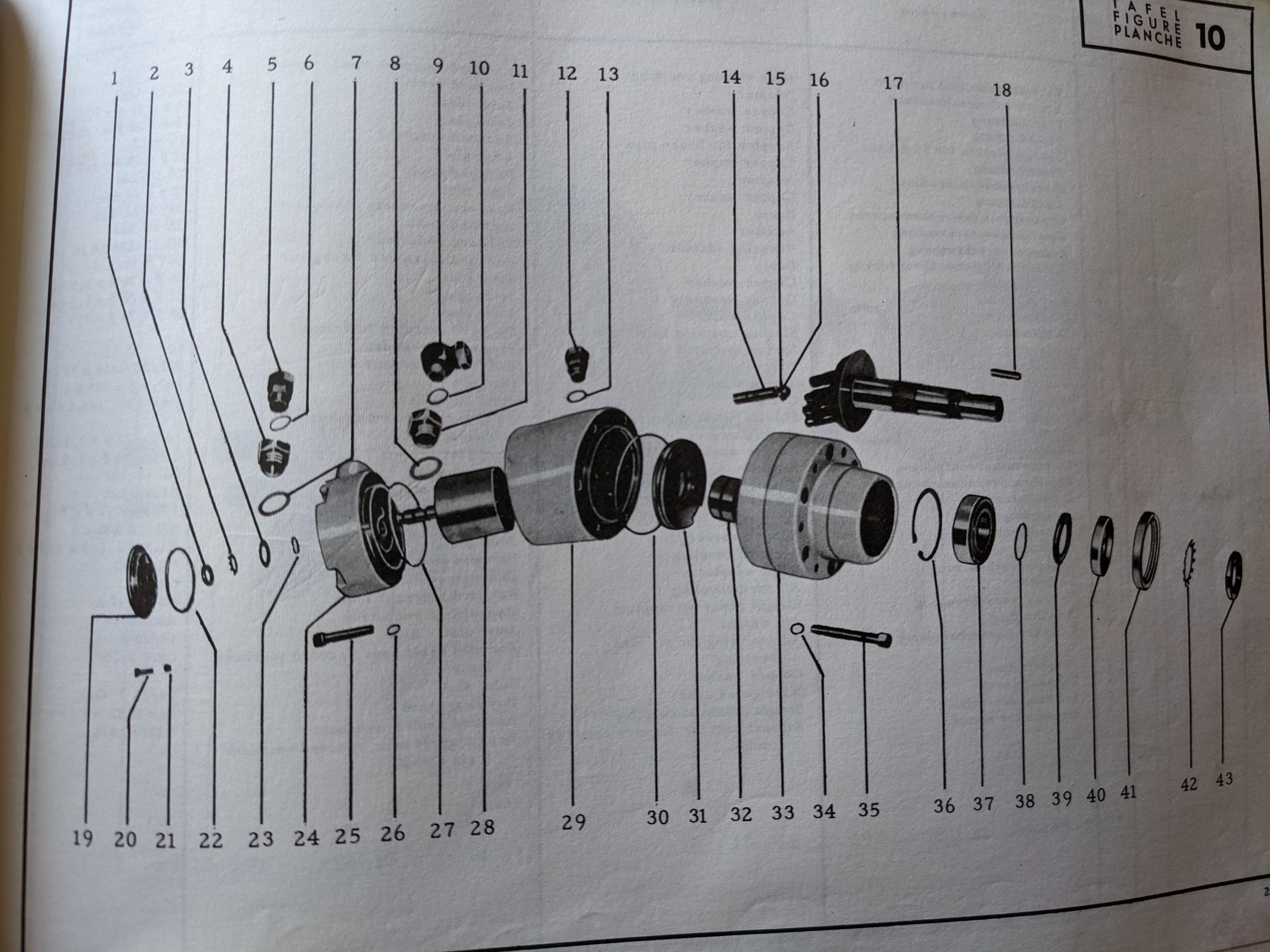

Jetzt läuft Hydrauliköl aus der Druckluft-Leitung der Bremsanlage.
Kann eigentlich nur an der Drehdurchführung liegen, die ist wohl immer noch nicht ganz dicht, ist auch etwas Öl drunter.
Ich könnte Kotzen, brauche ich wohl noch einen dritten Satz O-Ringe, nur hab ich jetzt auch keinen Dunst mehr welche Größe da passen könnte :?
Gruß Theodor
Peter0271
Beiträge: 41
Beitrag von Peter0271 » Fr 1. Okt 2021, 11:00
Hallo Theodor,gehören in die Drehdurchführung evtl Rotomatikringe rein wie in die Durchführung von Greifer?
Gruss Peter.
Beitrag von Webmaster » Fr 1. Okt 2021, 11:46
ja, das ist bei den älteren Maschinen so, obwohl nicht nur bei den älteren :D.
Mach am besten mal die Bremsleitung, wo am Oberwagen auf die Drehdurchführung geht ab und schau, ob da auch schon Öl ankommt.
