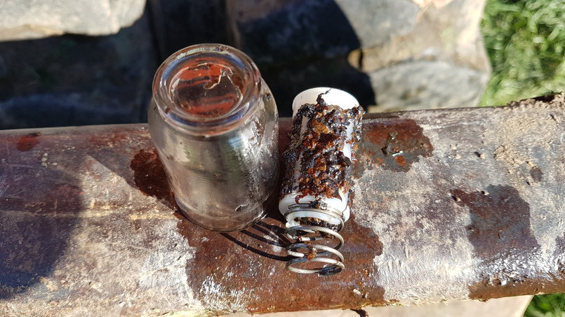

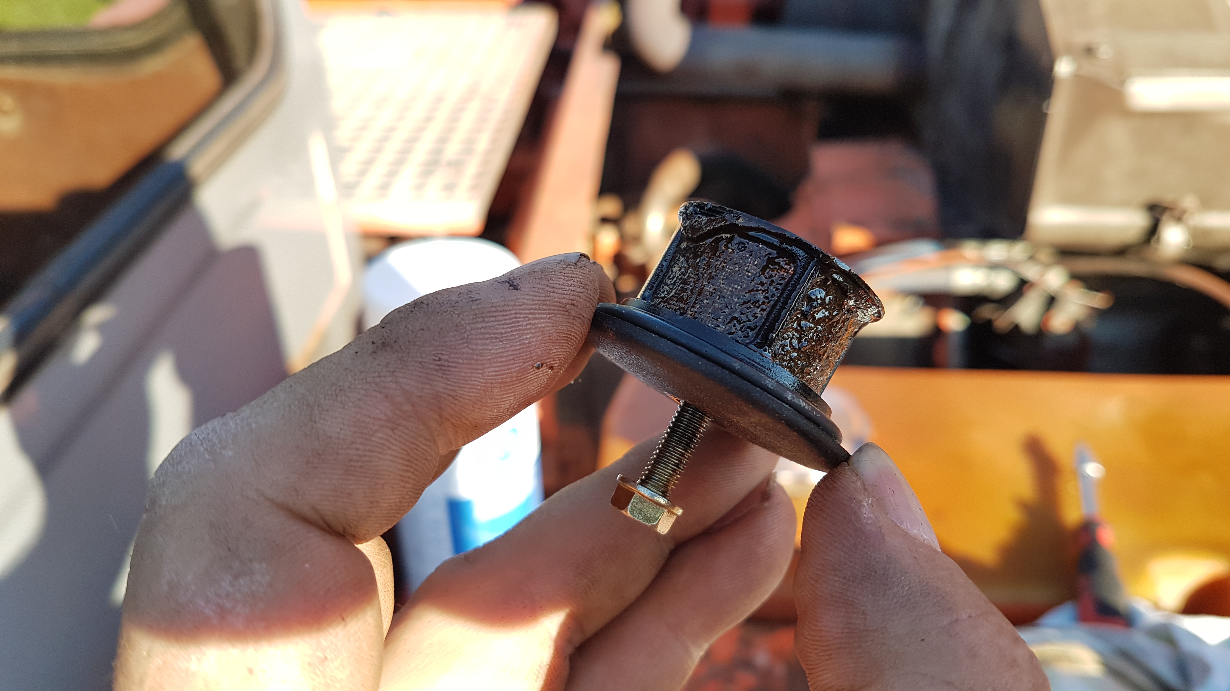

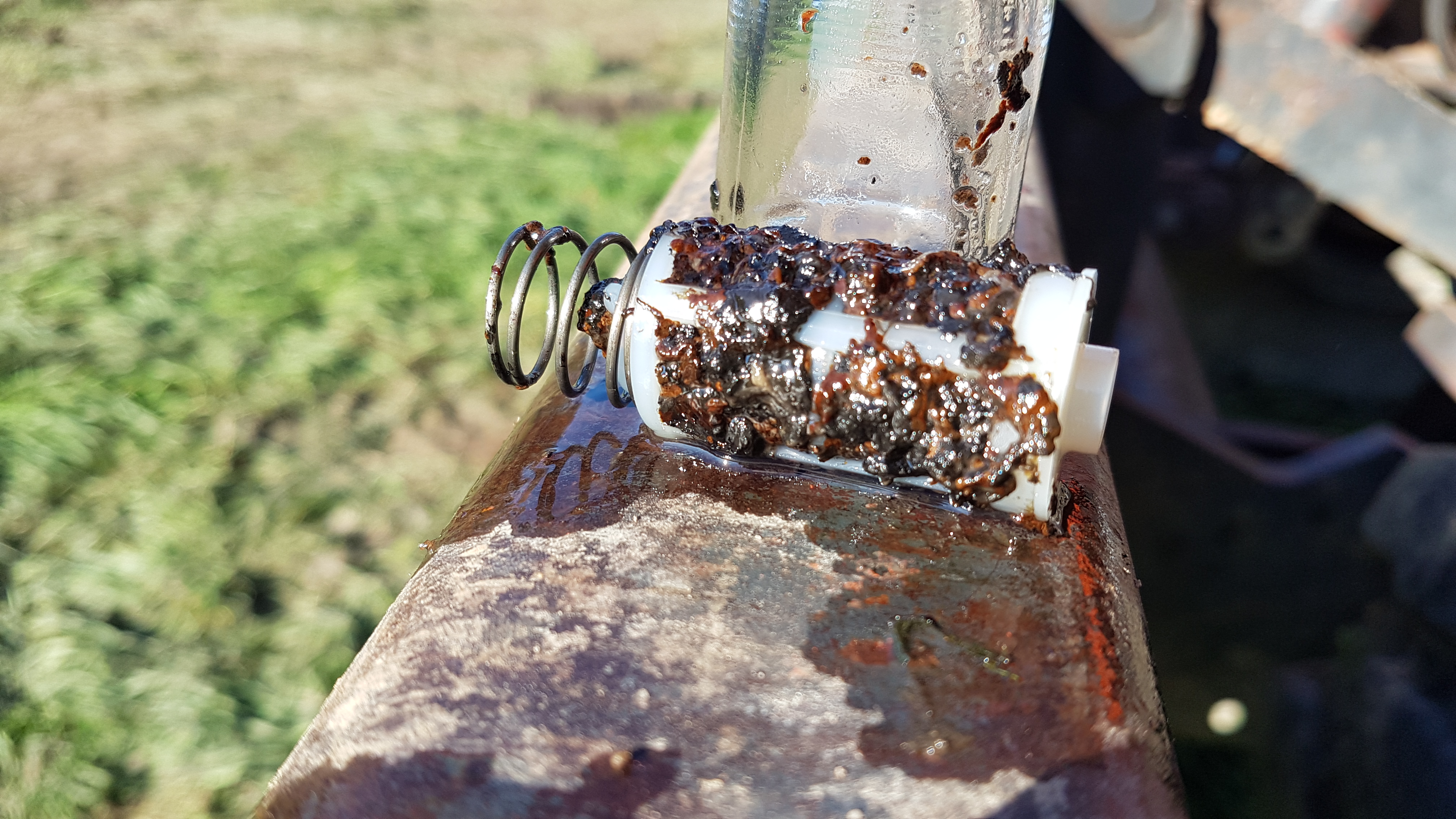

Heute gab's plötzlich massiven Drehzahlabfall. Sofort kam mir Kraftstoffmangel in den Sinn, also überprüfte ich den Vorfilter. Und richtig: er war total zugeklebt! Gereinigt, eingebaut und nach 5 Minuten wieder das Gleiche. So ging's 5 Mal. Dann entschied ich mich, den Tank abzupumpen und den ganzen Rotz zu entsorgen. Nur leider habe ich die klebrige, harzartige, teerartige Masse bei weitem nicht aus dem Tank bekommen. Wie bekommt man den Tank sauber? Ich habe so meine Zweifel, ob ich mit dem Hochdruckreiniger überall drankomme. Der Tank hat unten am Boden in den Ecken noch diese ominöse Masse.

lass mich raten konventioneller diesel? kein biofrei getankt? das ist dieselpest - du brauchst grotamar das in den diesel mischen dann stirbt die scheisse ab... eventuel vorher tank ausbauen und komplett reinigen dann beim ersten tanken grotamar mit rein.. und ion zukunft biofreien diesel tanken
achja den diesel brauchst nicht zu entsorgen - ne kappe grotamar rein - mischne udn nen tag später filtern.. ich hab so sogar schon 1000l heizoel gerettet..

Hallo Jochen,
meiner Meinung hat der Bioanteil im Diesel ein Eigenleben entwickelt. Wichtiger als den Tank absolut sauber zu kriegen, ist ein vermehren der Algenähnliche Masse zu verhindern.
Tank mit dem Hochdruckreiniger ausspülen und mit Biofreiem Diesel betanken. (ich meine im Zubehör kann man noch zusätzlich einen Killer gegen Biopest kriegen) Die restliche Verunreinigung wirst Du dann im Filter finden.
Ich meine das der Gesetzgeber den Vertrieb von Biofreien Diesel untersagt hat, weshalb ich mich wundere das Gesellschaften ein Premium Diesel angeblich Biofrei anbieten. Für die Landwirtschaft wurde das Verbot gelockert, weshalb wir hier bei der RWG Biofrei tanken können.
aral superdiesel ist biofrei - falls man keine andere biofrei tanke findet..

Grotamar habe ich seit ca. 4 Wochen drin. Und beim letzten Tankvorgang (vor 5 Tagen) auch wieder 200ml hinzugefügt. Auflösen tut sich das Zeugs allerdings nicht. Das Zeugs lässt sich von NICHTS beeindrucken. Selbst Bremsenreiniger perlt daran ab.weissnich hat geschrieben:lass mich raten konventioneller diesel? kein biofrei getankt? das ist dieselpest - du brauchst grotamar das in den diesel mischen dann stirbt die scheisse ab... eventuel vorher tank ausbauen und komplett reinigen dann beim ersten tanken grotamar mit rein.. und ion zukunft biofreien diesel tanken
Gut, dann versuche ich mal, mit dem Hochdruckreiniger möglichst viel von dem Zeugs zu erwischen.
Mistzeugs, blödes.
