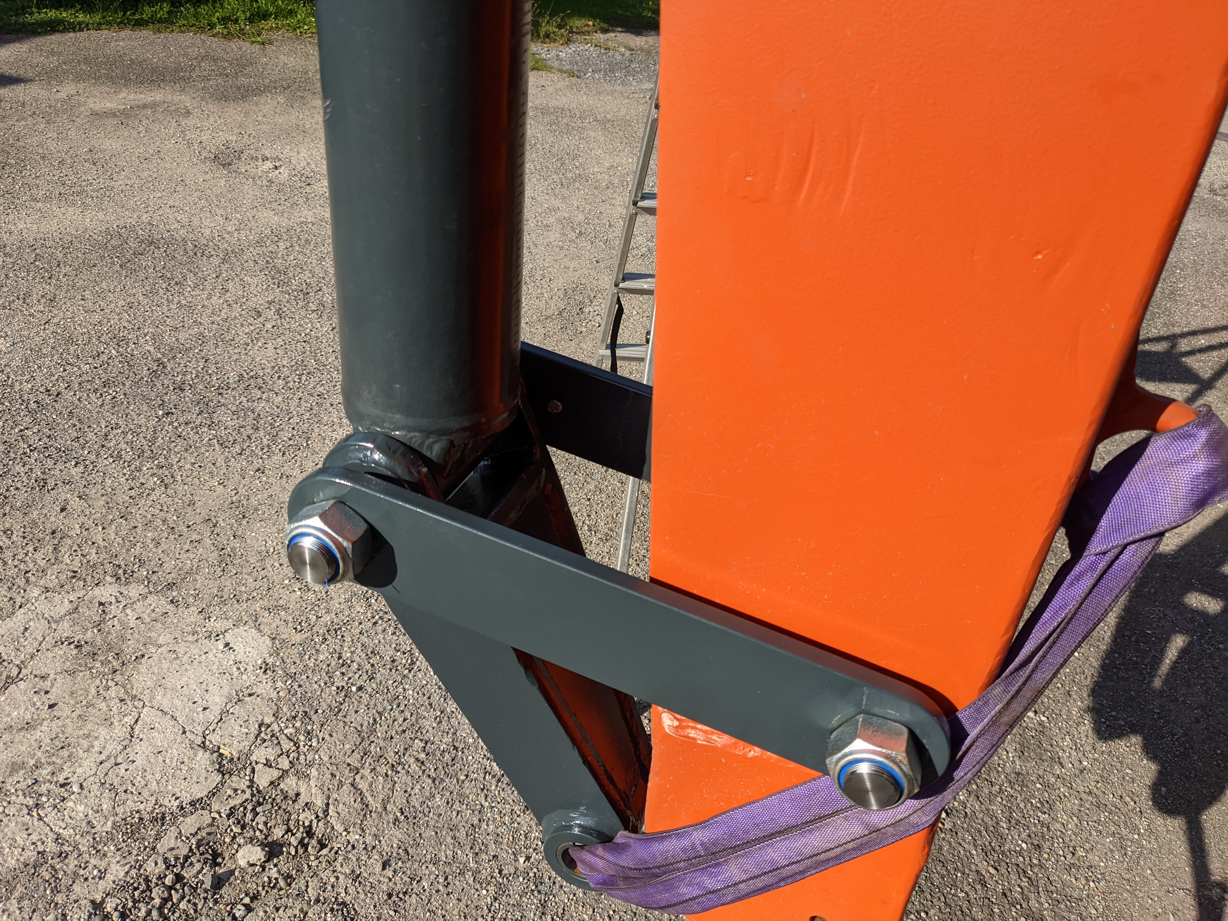

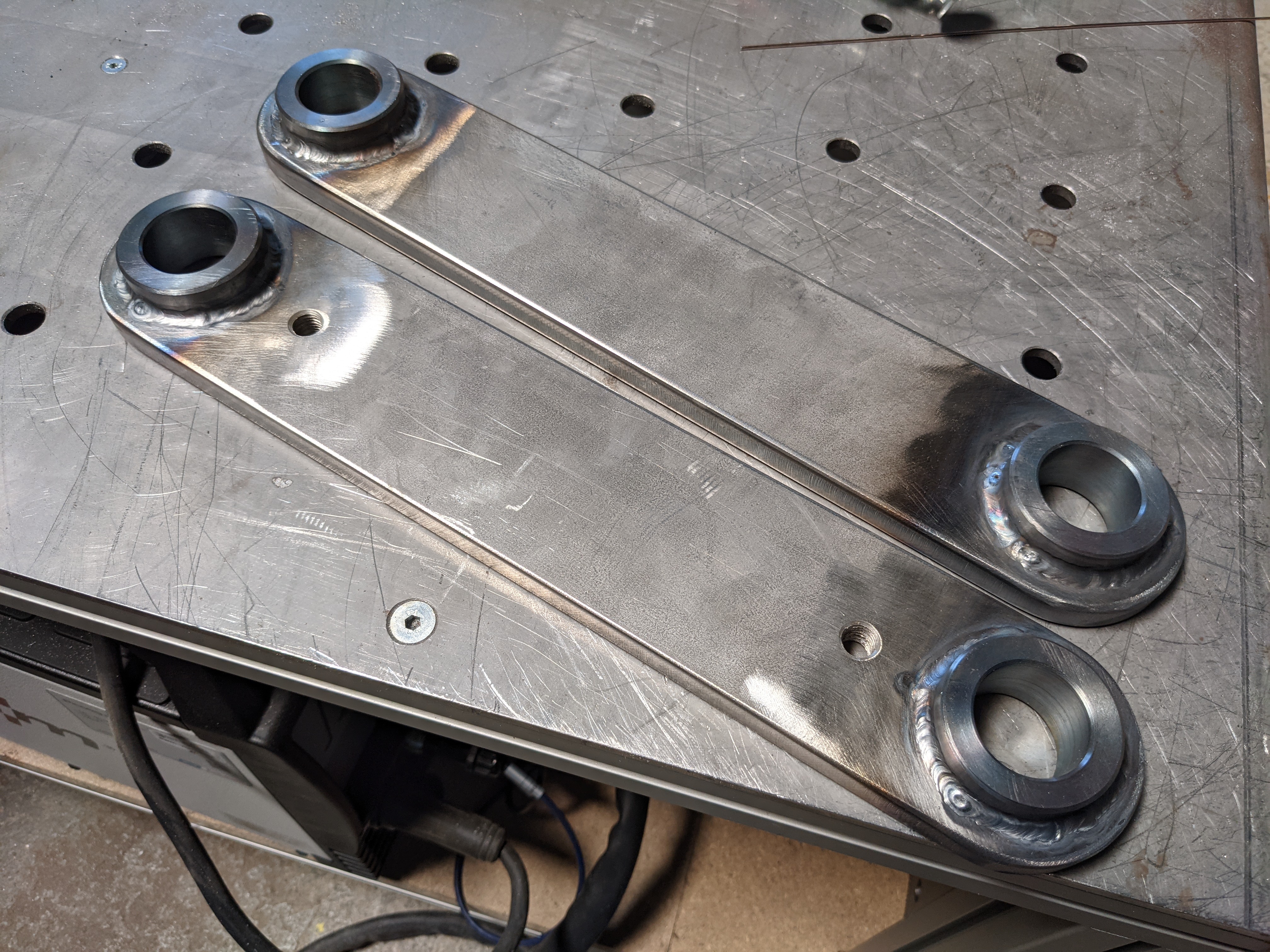

Sonntag Abend Beschäftigung, neue Umlenklaschen gebastelt.
Gruß Theodor
Beitrag von Webmaster » Mo 6. Sep 2021, 07:25
Das mit zwei Schaugläsern ist nichts ungewöhnliches. Wird teilweise heut noch so in Hydraulikanlagen verbaut.
Saubere Arbeit mit den Laschen. Immer gut, wenn man die richtigen Geräte zum herstellen hat :) .
Theodor
Beiträge: 123
Beitrag von Theodor » Mo 6. Sep 2021, 20:00

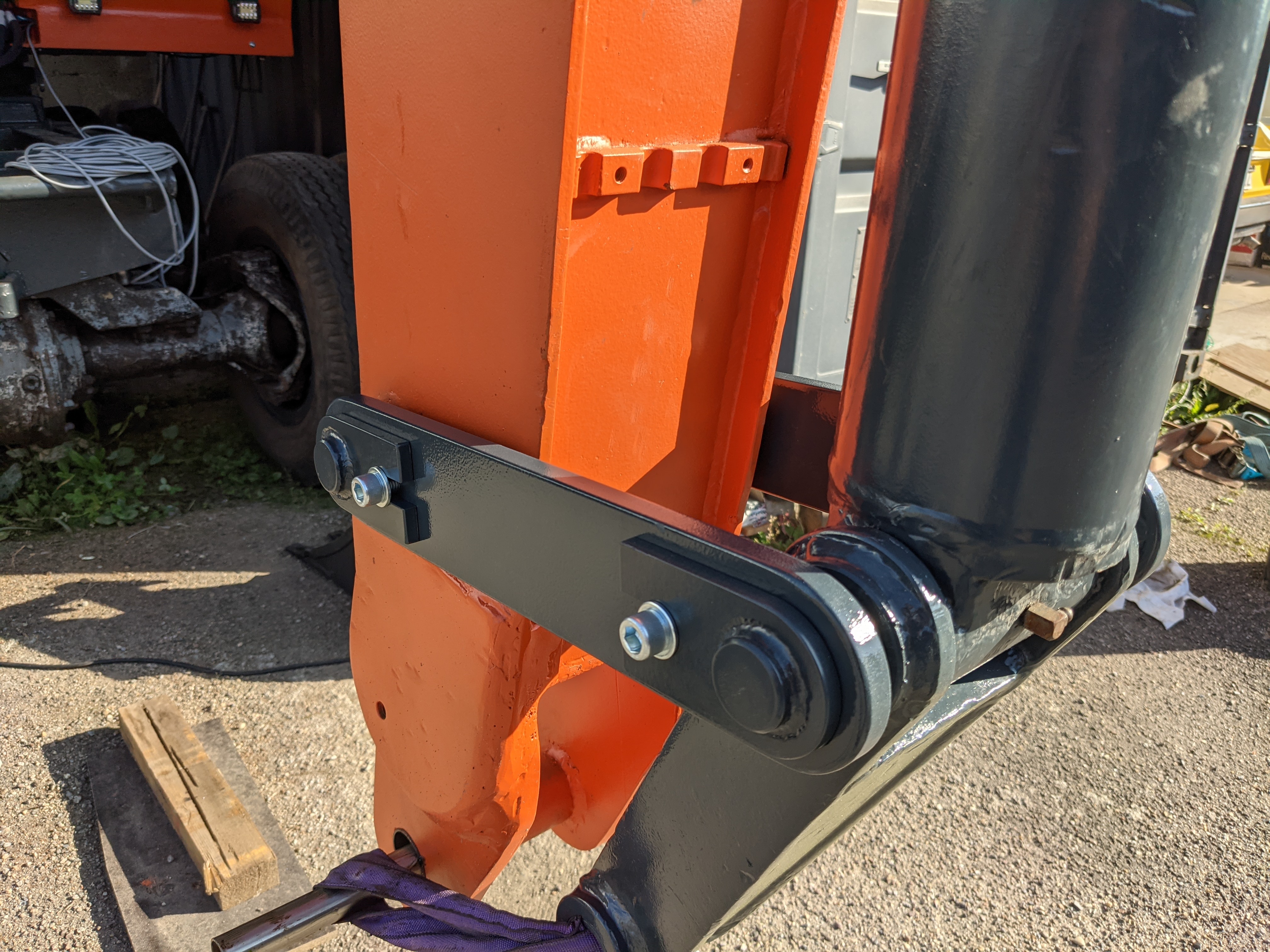

Sitzt, passt, wackelt und hat Luft.
Gruß Theodor
Beitrag von weissnich » Di 7. Sep 2021, 11:33
.. und sieht gut aus.. schick schick was du da treibst..
