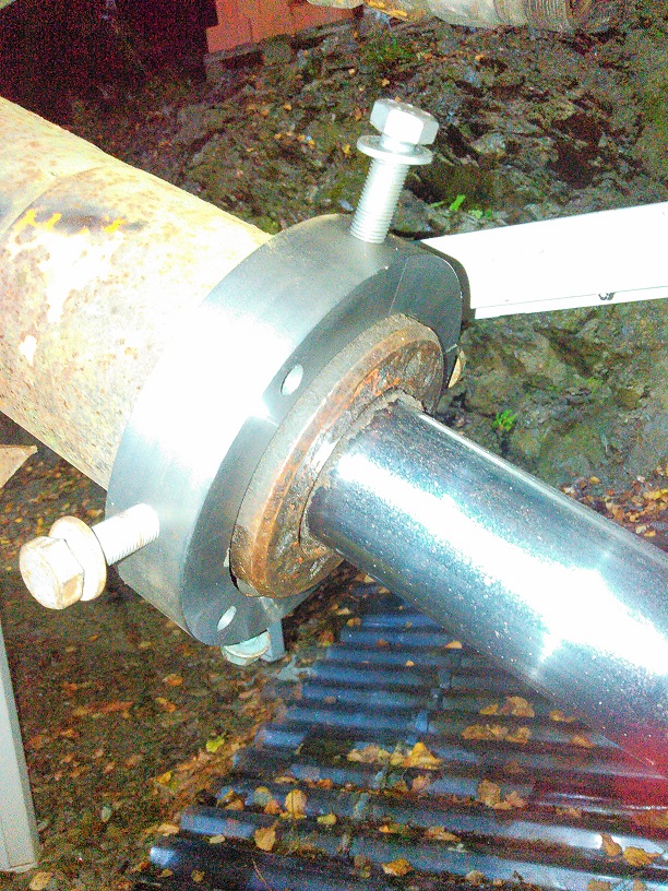

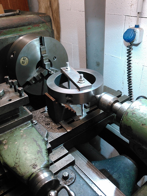

Hallo.

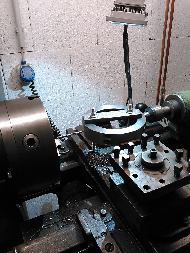

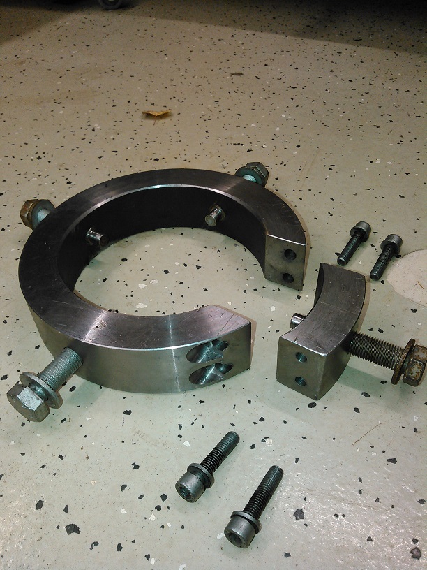

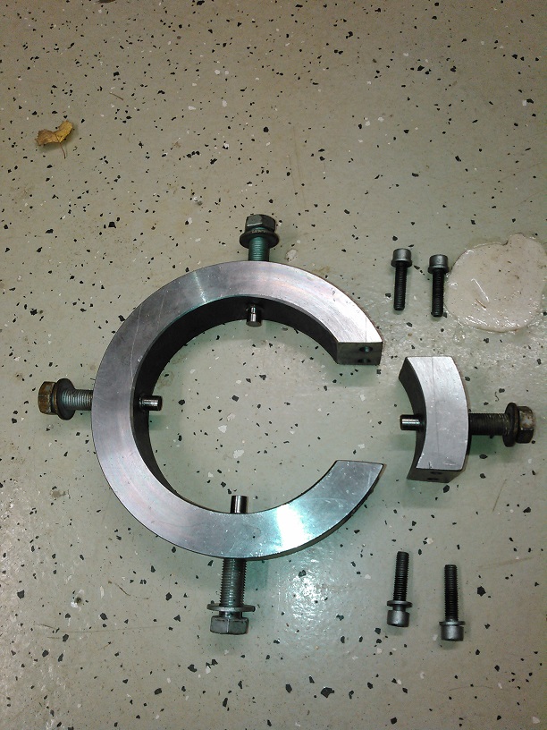

Erster versuch die Hydraulikzylinder zu öffnen ist total in die hose gegangen.2 stunden und ein verbogener Hackenschlüssel später hat der zylinder immer noch gelacht. :evil: .Wärme und leichte schläge mit einem aluhammer haben nix gebracht.Ich brauch nen grösseren brenner und besseres werkzeug.also hab ich mir einen Hydraulikzylindermutterndreher selber gebaut,wozu hat man denn auch ne drehbank,mal sehen ob das besser geht.wir wollen am we noch mal einen versuch starten das es los gehen kann mit dem ausbuchsen.Hydraulikschlauchverschlusskappen haben wir auch gleich noch gemacht da man den bagger mit offener Hydraulikanlage nicht bewegen sollte.

Hallo.
Hab ich auch dran gedacht.auf dem obersten Bild sind 2 Gewindebohrungen zu sehen da wird ein langes Flacheisen angeschraubt.das sollte eigentlich gehen.

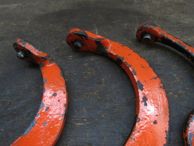

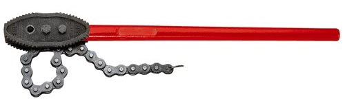

zu Öffnen von Hydraulikzylindern hat der Liebe Gott die Kettenschlüssel erfunden.
Ich habe einen kleinen Kettenschlüssel, und einen großen Kettenschlüssel in Benutzung.
Der große hat ca. 1,00 m Hebelarm.
Damit habe ich bisher jeden (verschraubten) Hydraulikzylinder öffnen können.
Die Hakenschlüssel sind nur für den Zusammenbau von neuen Zylindern geeignet.
Im Original sind es auch keine 'Hakenschlüssel', sondern 'Zapfenschlüssel'.
Beiträge: 175
Re: ATLAS AB 1602K von Thomas
Beitrag von Bagger-Tante » Mi 25. Okt 2017, 08:07
so einer:

Ob Du da mit einem Flacheisen hinkommst??? Flacheisen neigt sich zu verdrehen bei Hochkantbelastung.

Beitrag von thomas1602 » Mi 25. Okt 2017, 21:13
Salve.

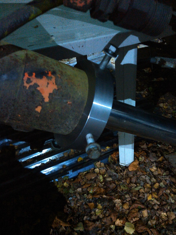

Hab heut alle 4 Zylindermuttern erst einmal gelöst bekommen.hat super geklappt mit dem ring.jetzt kann's weiter gehen.
