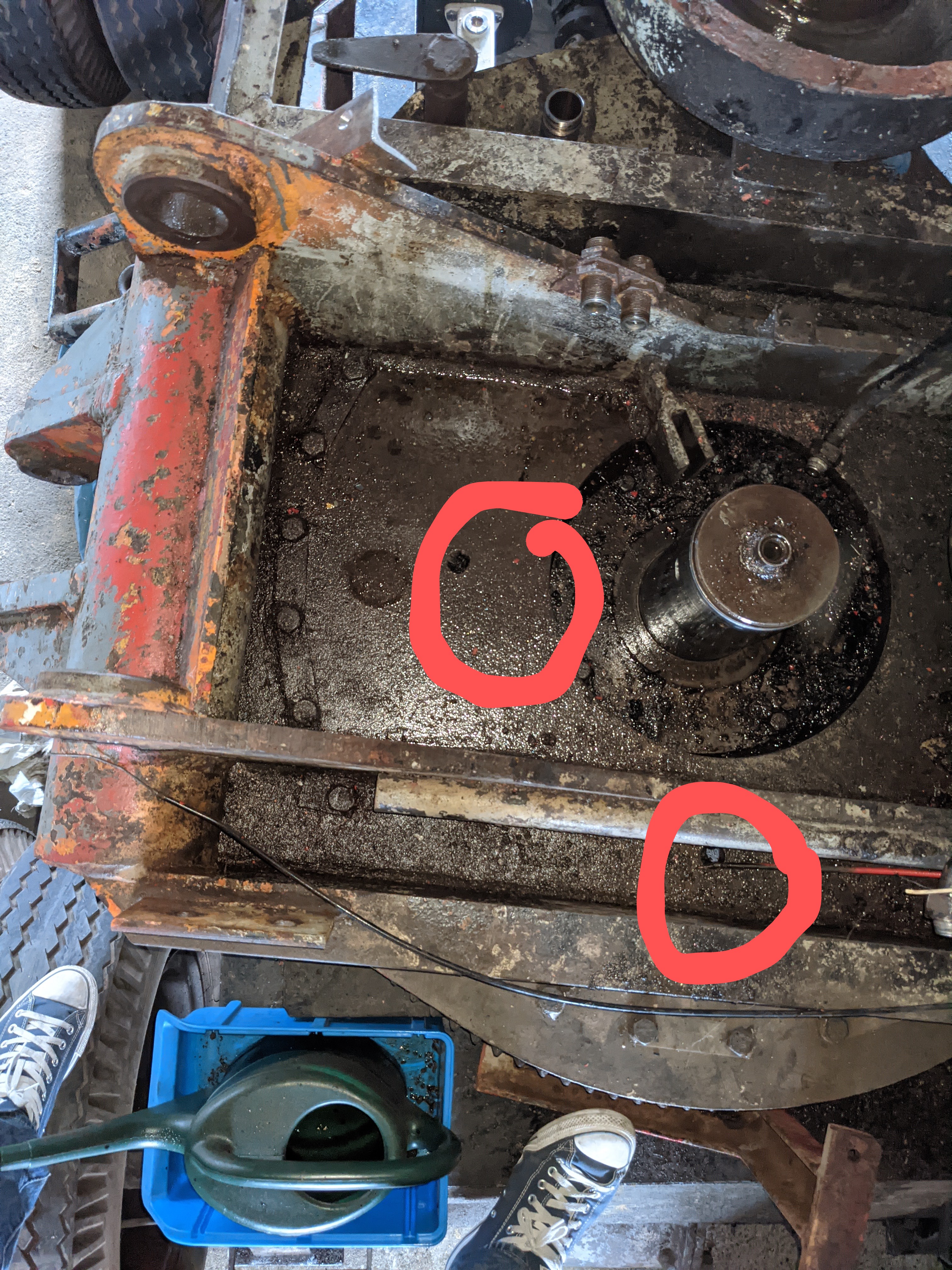

Beitrag von weissnich » So 18. Apr 2021, 09:10
ganz viele vor dir haben auch schon gesucht.. ich gehöre dazu.. :lol: :lol:
Beitrag von M*I*B » So 18. Apr 2021, 10:34
... na heute komme ich nicht dazu; geht gleich zum KPT. Aber morgen nach der Arbeit, wenn Wetter ist. Dann werd ich mal den Industriesauger darauf ansetzen :lol:
Theodor
Beiträge: 123

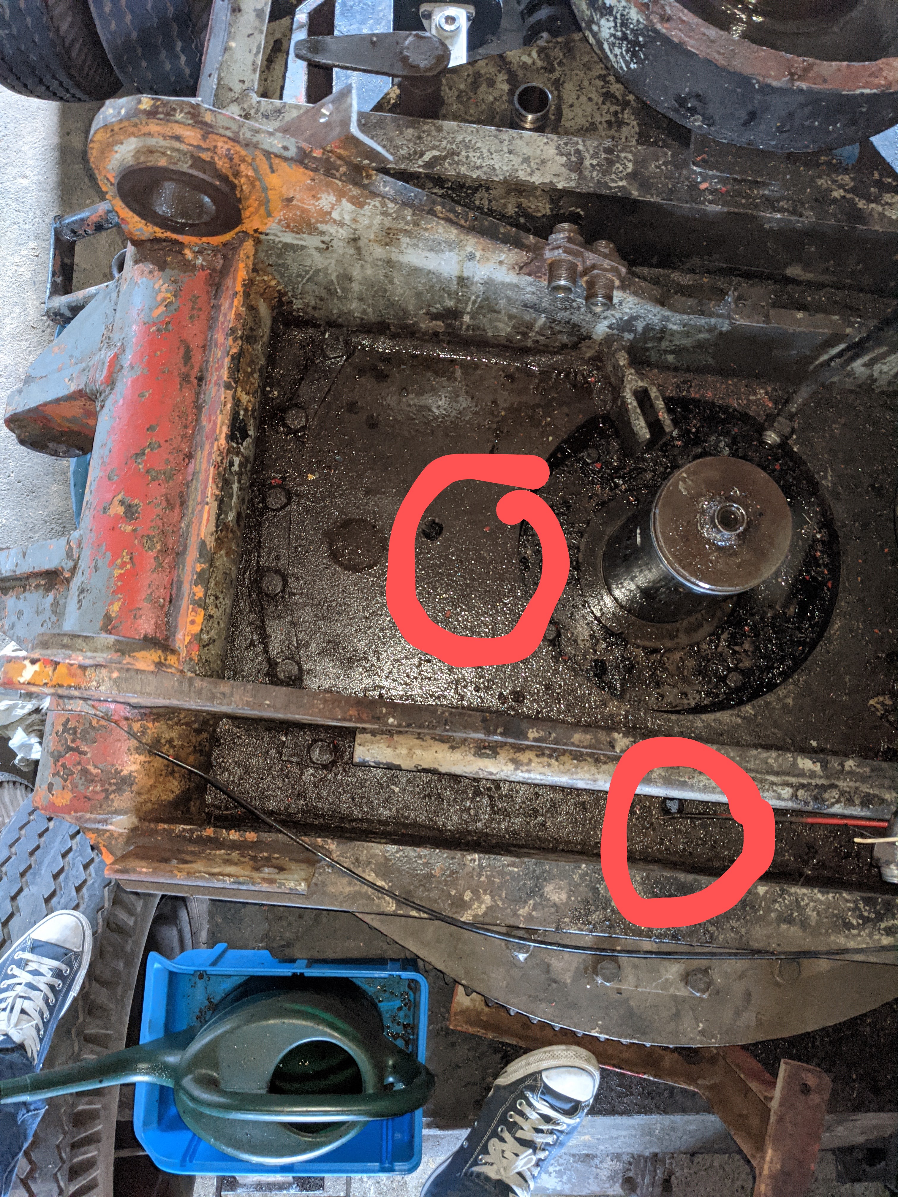

Beitrag von Theodor » So 18. Apr 2021, 12:25
Etwa das?
Beitrag von M*I*B » Di 20. Apr 2021, 10:54
... bin auch noch nicht zum suchen/saubermachen gekommen. Vielleicht kommendes WE...

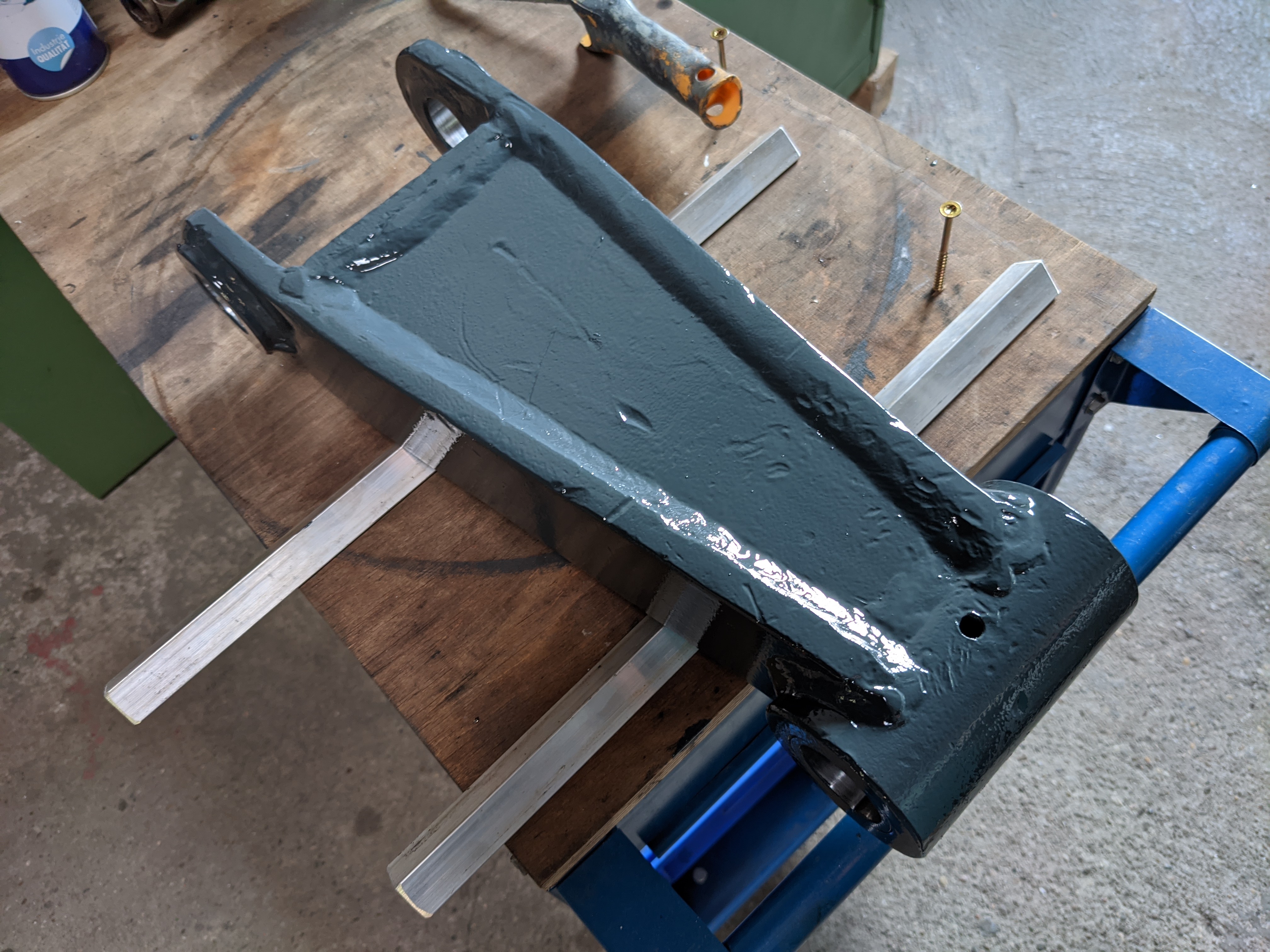

so eben habe ich noch die Doppelüberdruckventile fürs Schwenken gemacht. Damit habe ich an den Ventilen jetzt folgende O-Ringe verbaut:
Für die Doppelüberströmventile
2Stk. 11,1*1,6
2Stk. 13*1,7
Für die Überströmventile
6Stk. 13*1,7
Zwischen den Ventilen
9Stk. 39,6*2,4
27Stk. 33,3*2,4
Unter den Verschraubungen
1Stk. 29,5*3
2Stk. 23*3
14Stk. 16*2,2
Für die Schieber
14Stk. 19*2,4
2Stk. 22*3,5
Für die Überdruckventile
2Stk. 8*1,6
4Stk. 17,3*2,4
Für die Rückschlagventil Deckel
7Stk. 22,3*2,4
Für die Doppelüberdruckventile zum Schwenken
2Stk. 20*2
2Stk. 8*1,6
Gruß Theodor

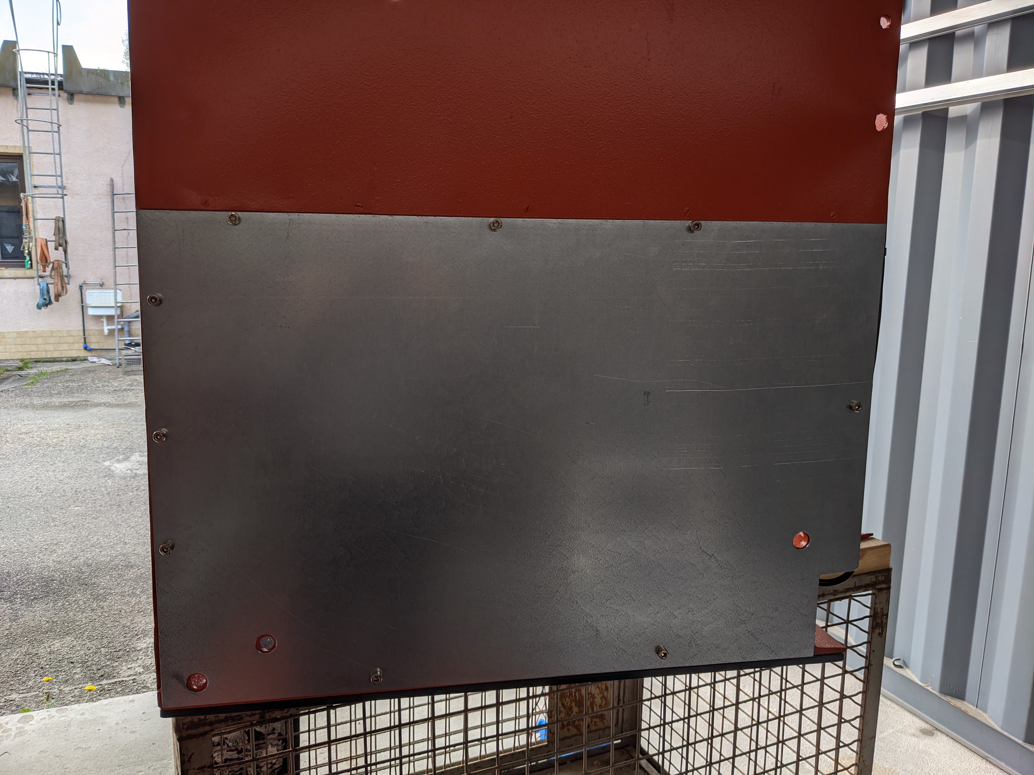

Guten Abend,
Kabine hat jetzt auch wieder eine Rückwand, die alte war nichtmehr zu retten diese habe ich komplett neu gemacht.
Ist aus verzinktem Stahlblech, außen werde ich sie noch Orangen lackieren.
Und den "Knochen" haben ich noch lackiert...
Gruß Theodor

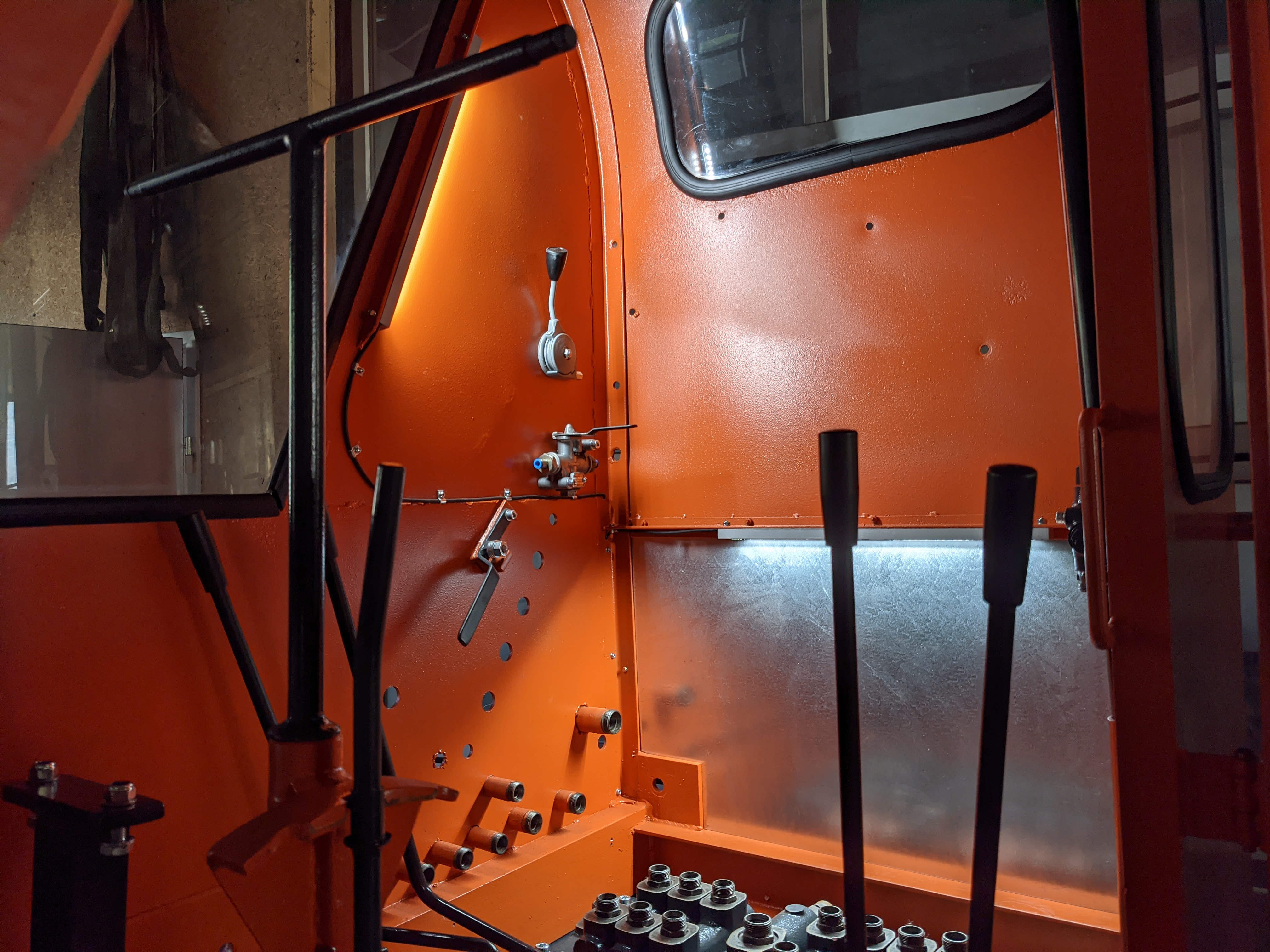

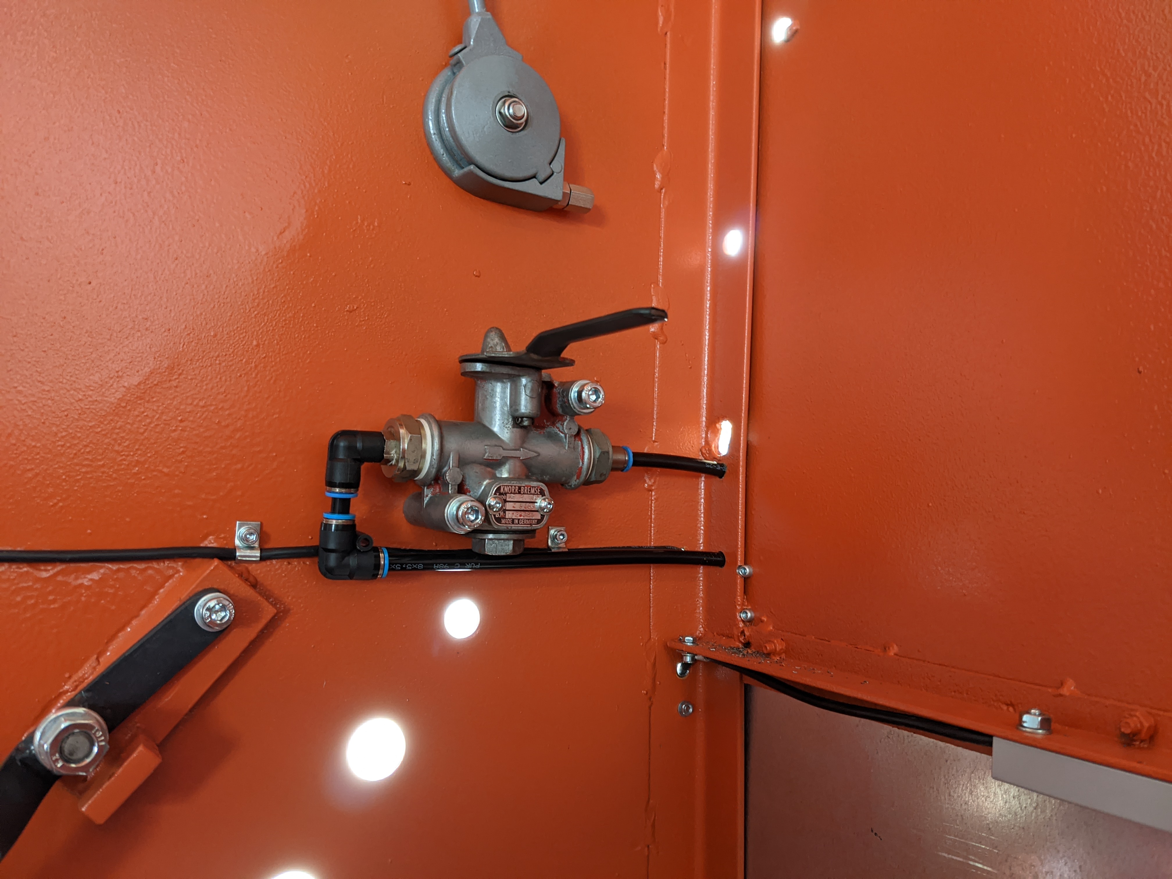

Abend,
gestern ging es wieder an der Kabine weiter.

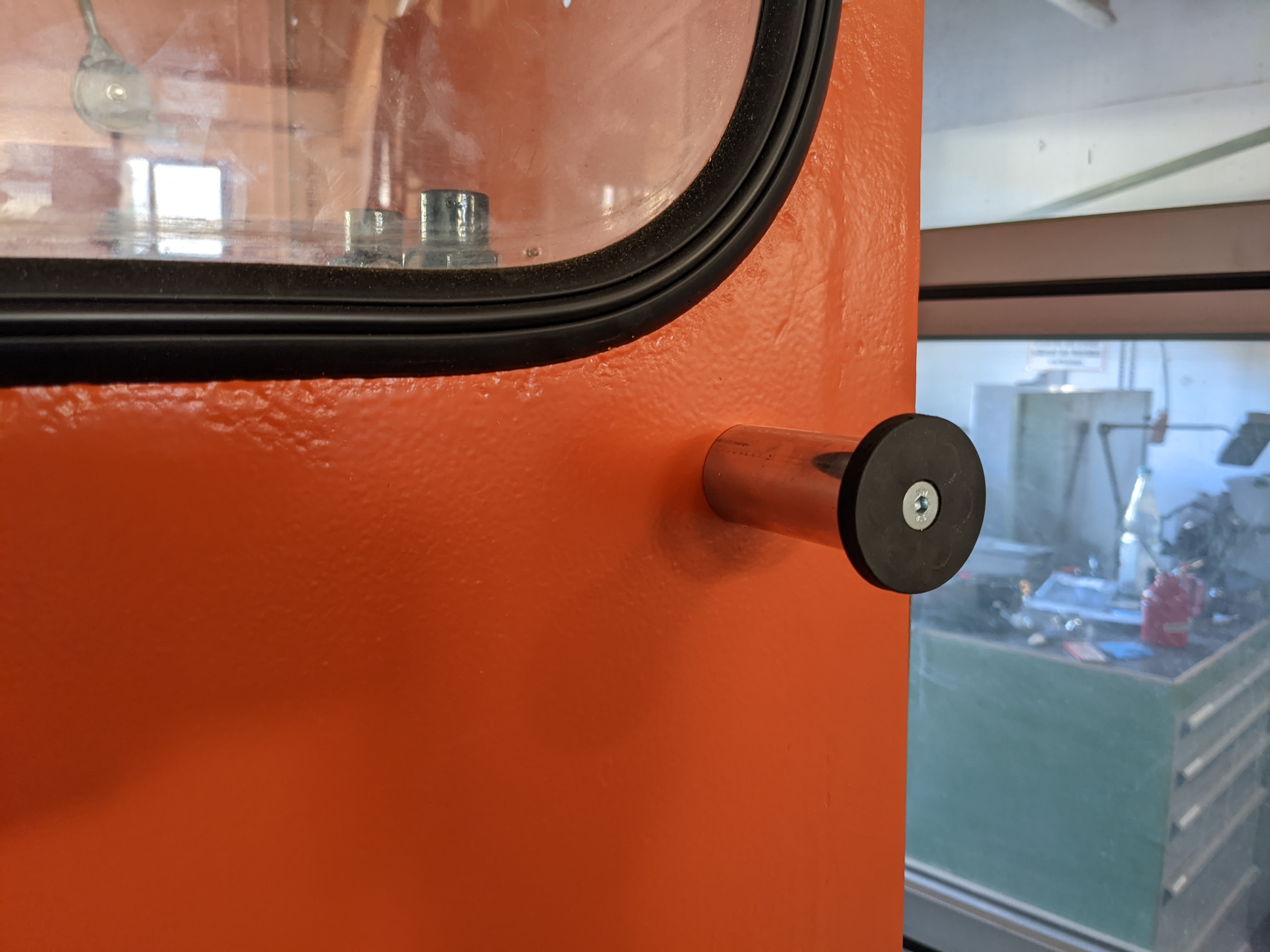

Türhaltemagnet:

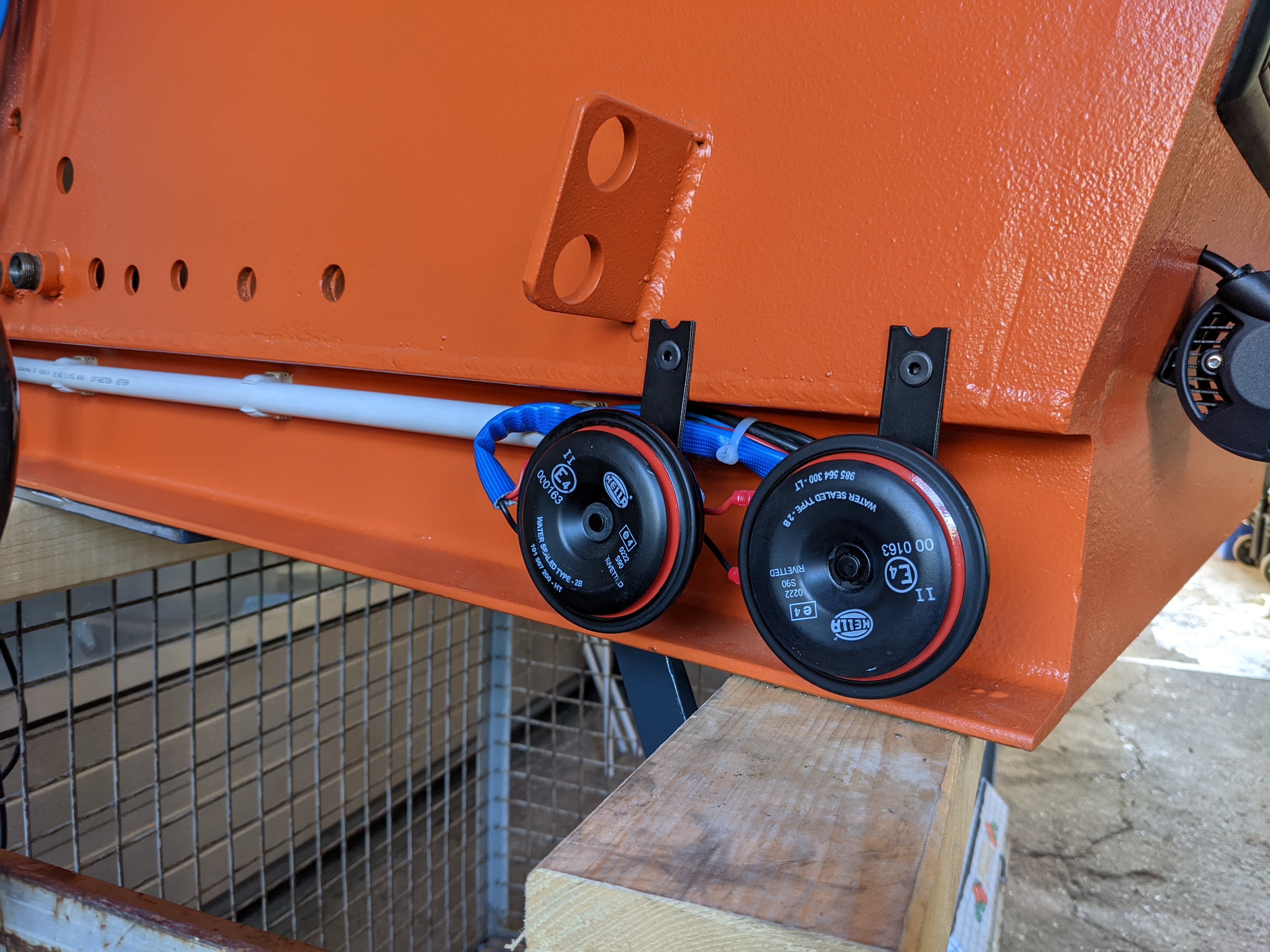

Unglaublich wie laut die Hupe ist :)

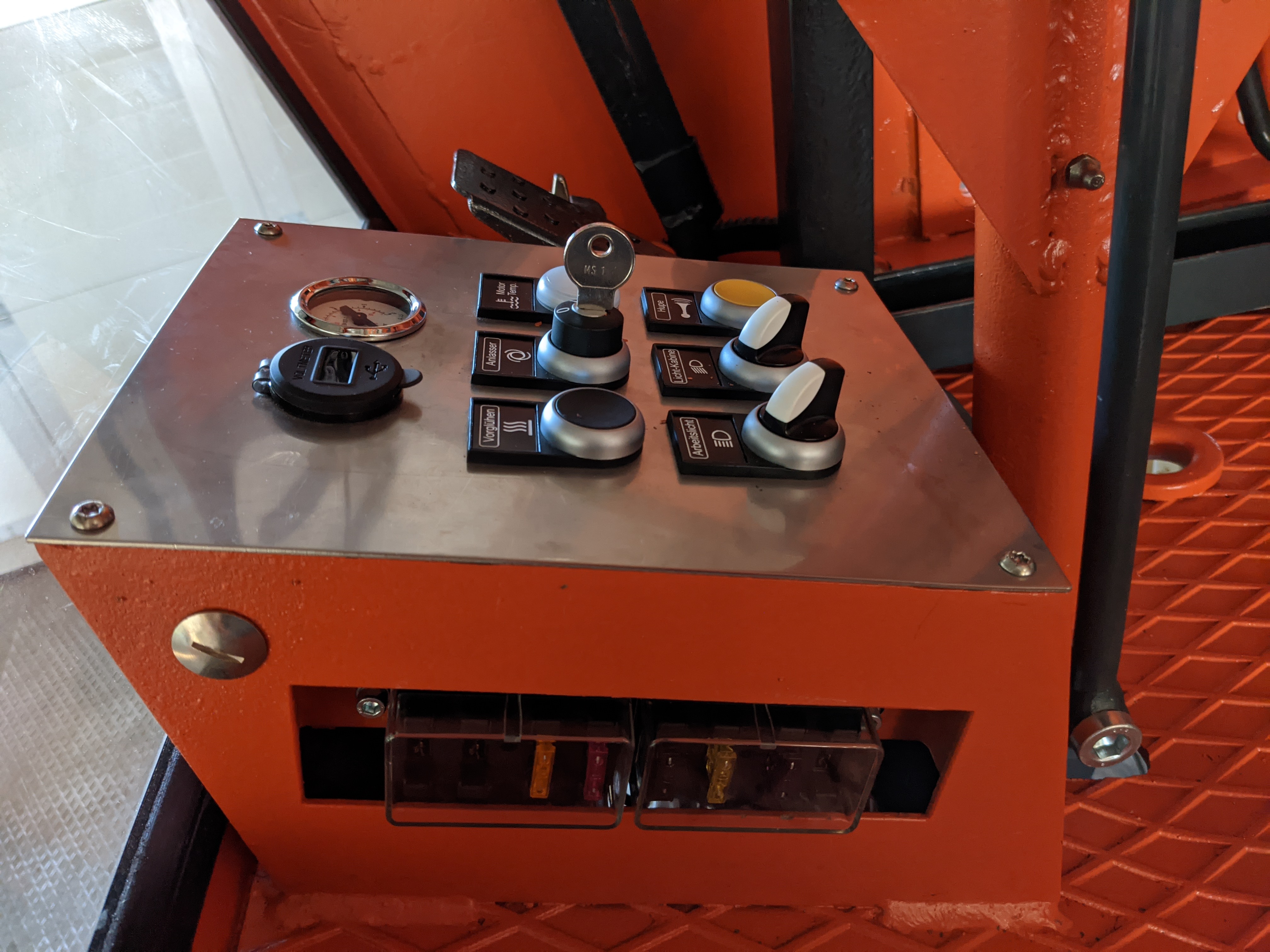

Fertiges Bedienpult :
Innenraumbeleuchtung:

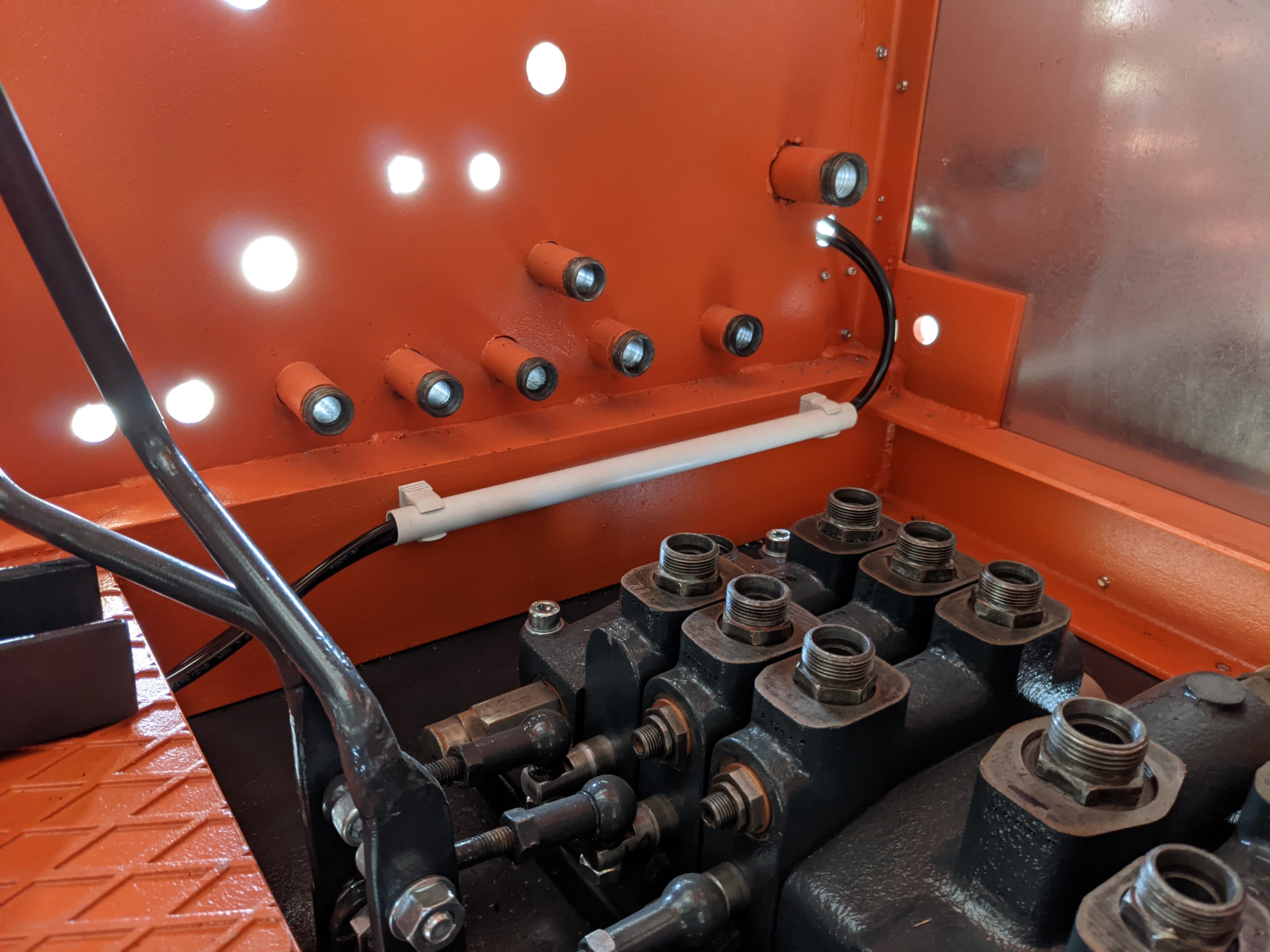

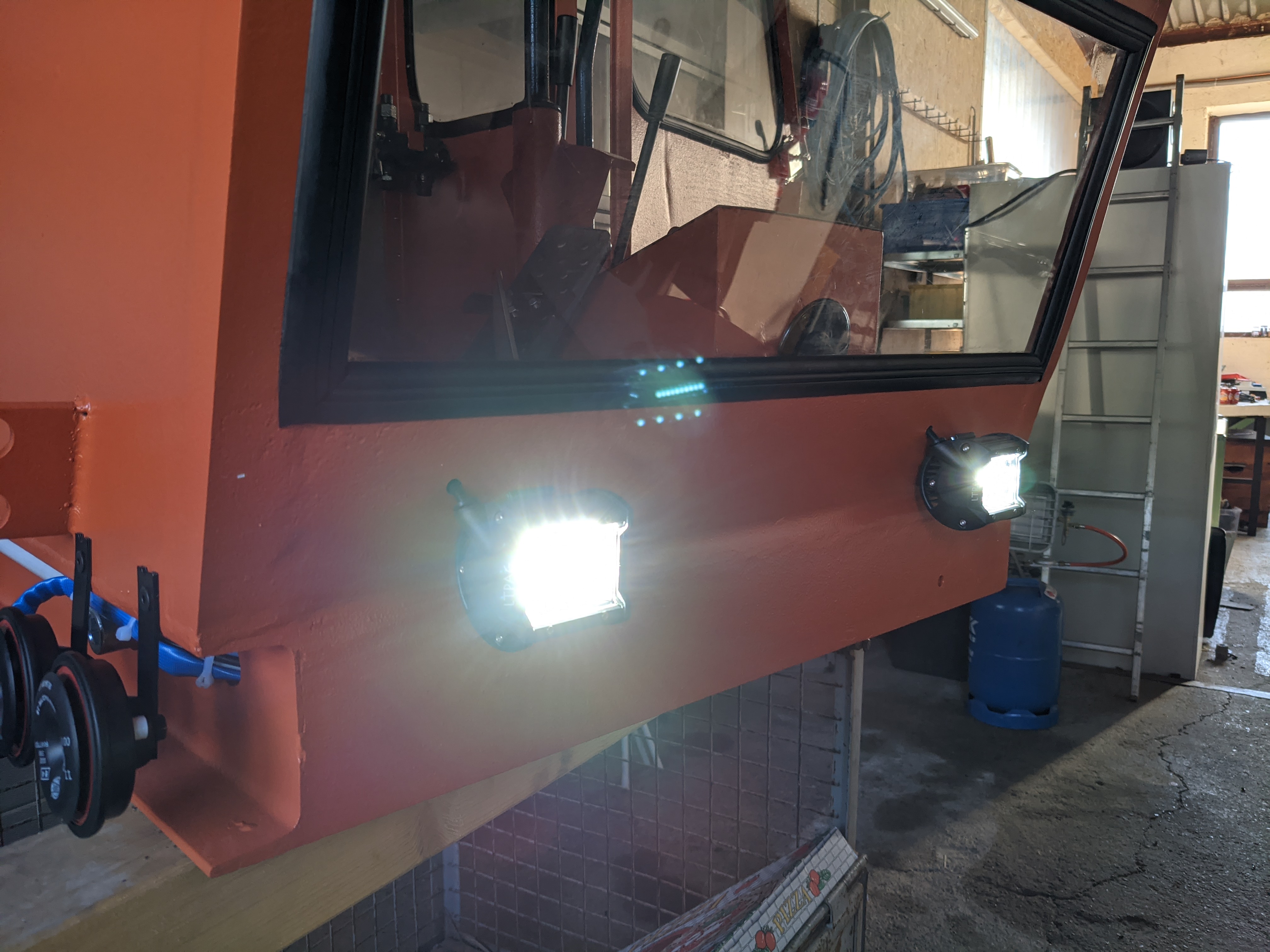

Arbeitsscheinwerfer:
Gruß Theodor

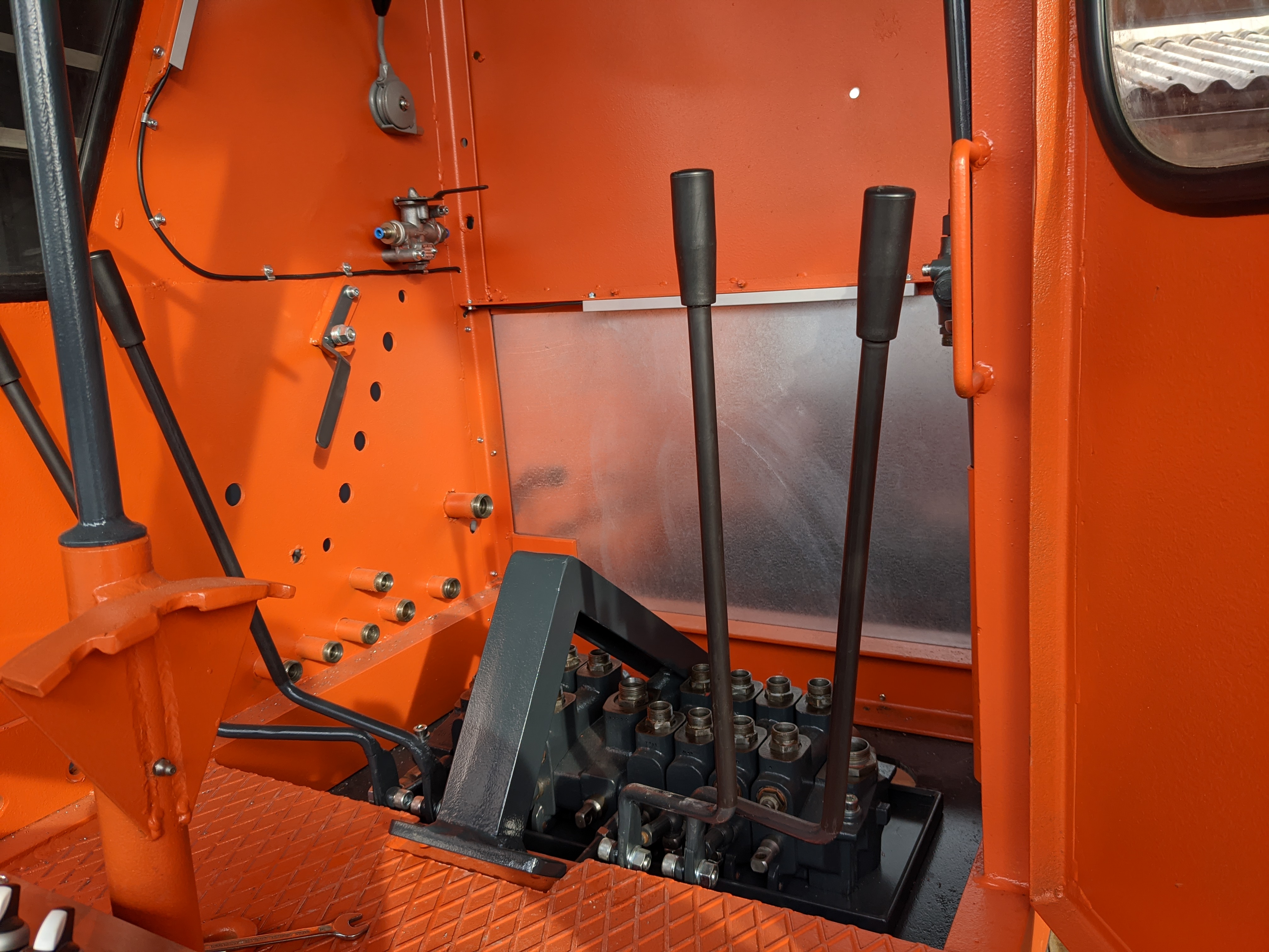

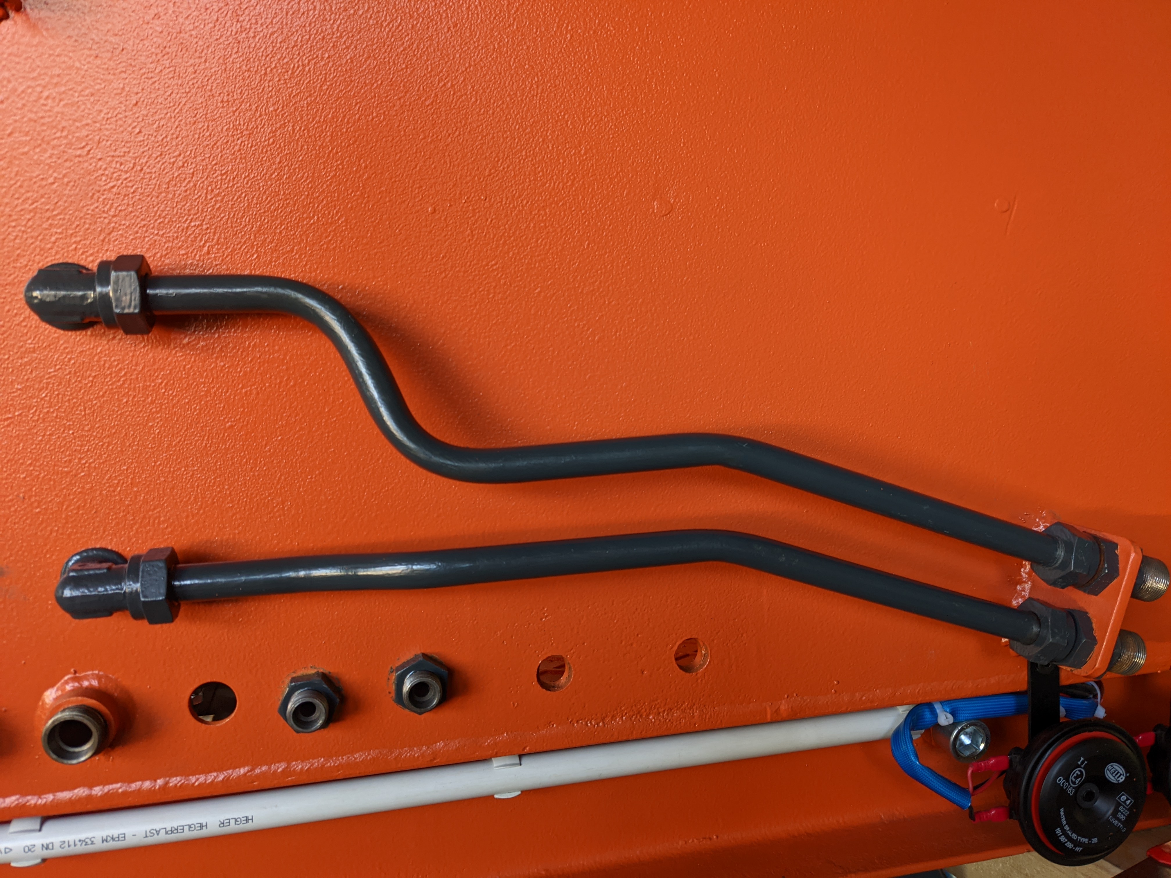

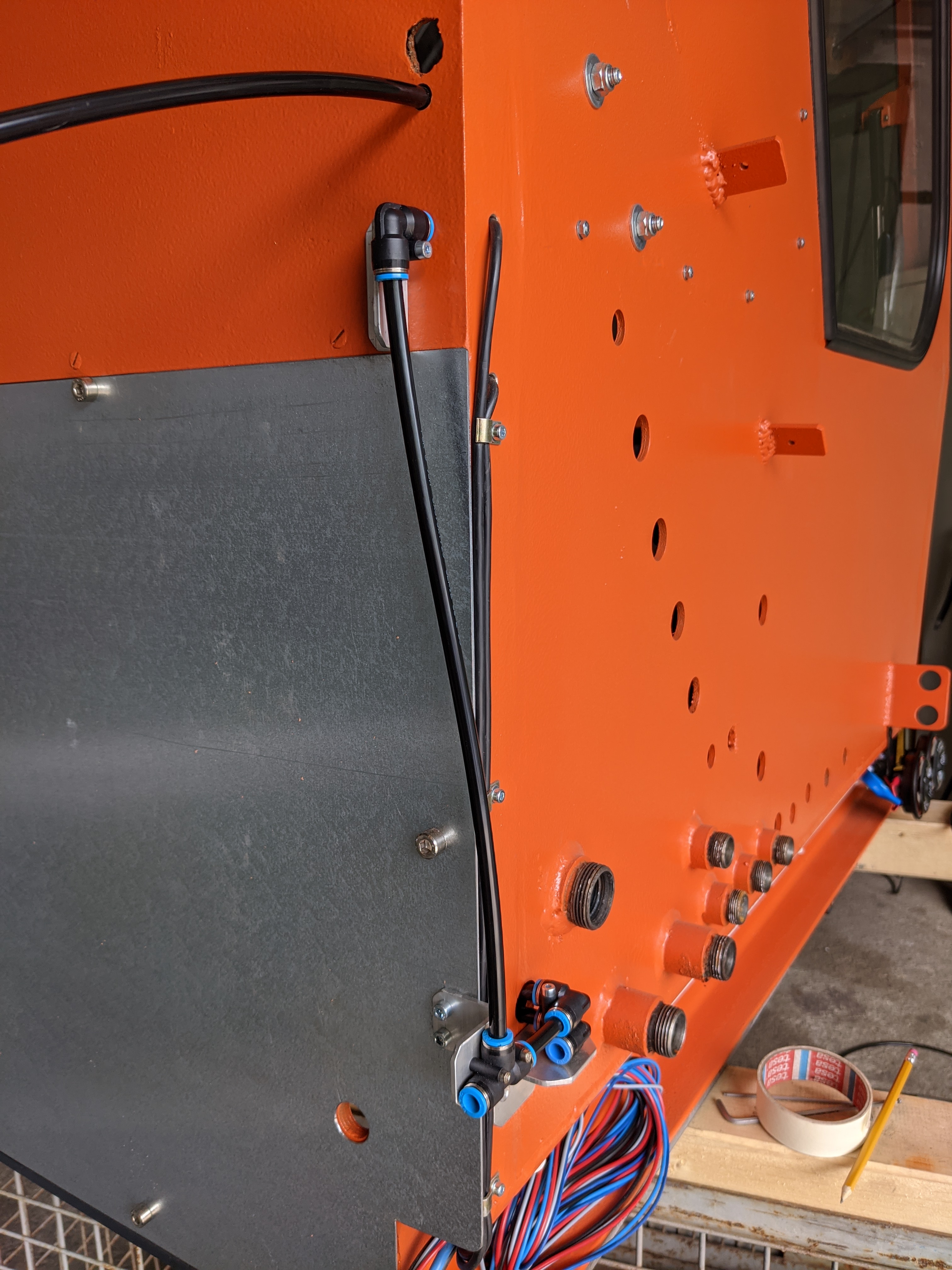

Guten Abend,
Heute bin ich mit der Kabine fast fertig geworden.
Zuerst die neue Pneumatik eingebaut. Alles dicht und funktioniert :)
Umschalthebel fürs Getriebe:
Schlauchführung innen:
Schlauchführung außen:

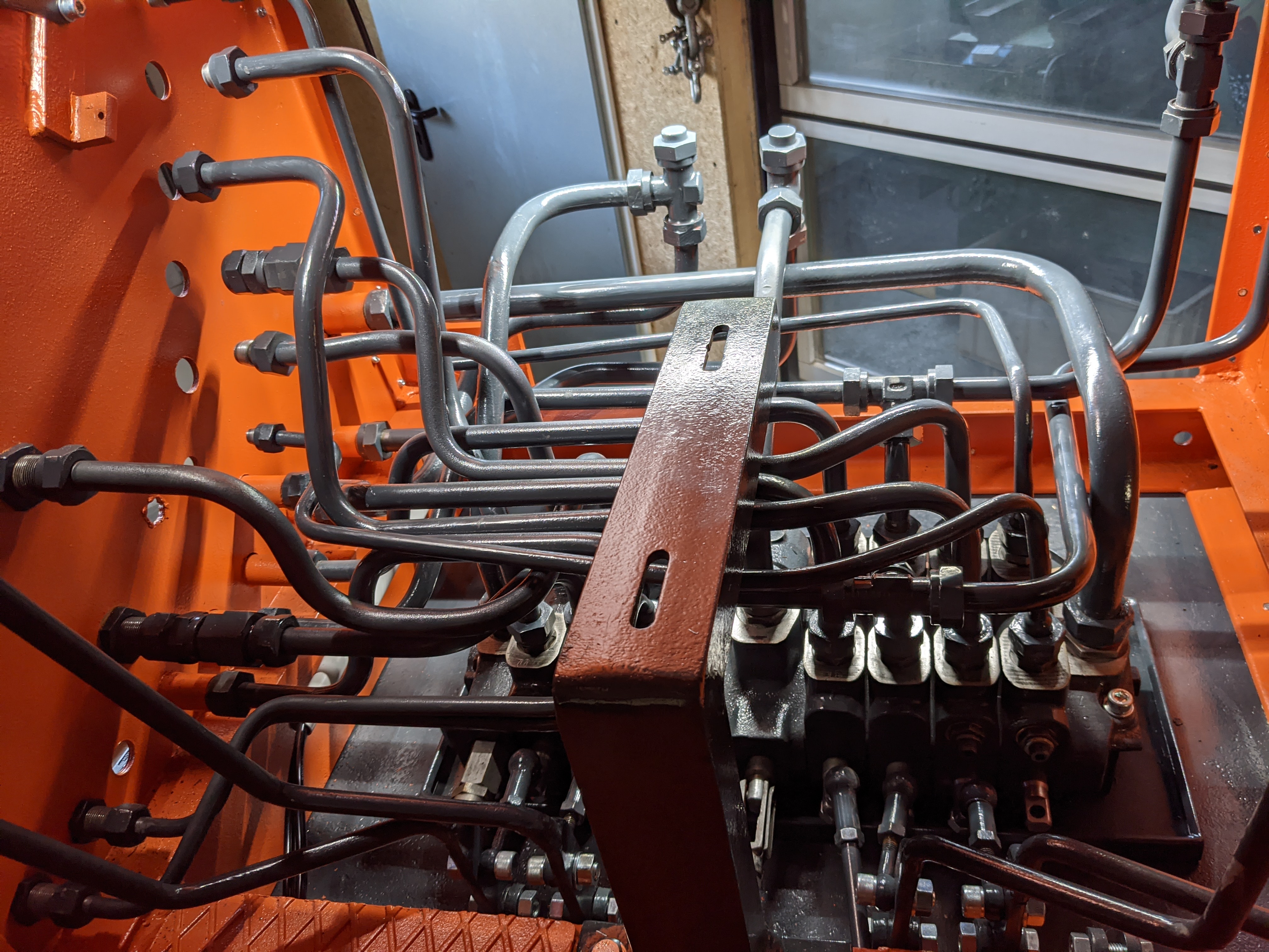

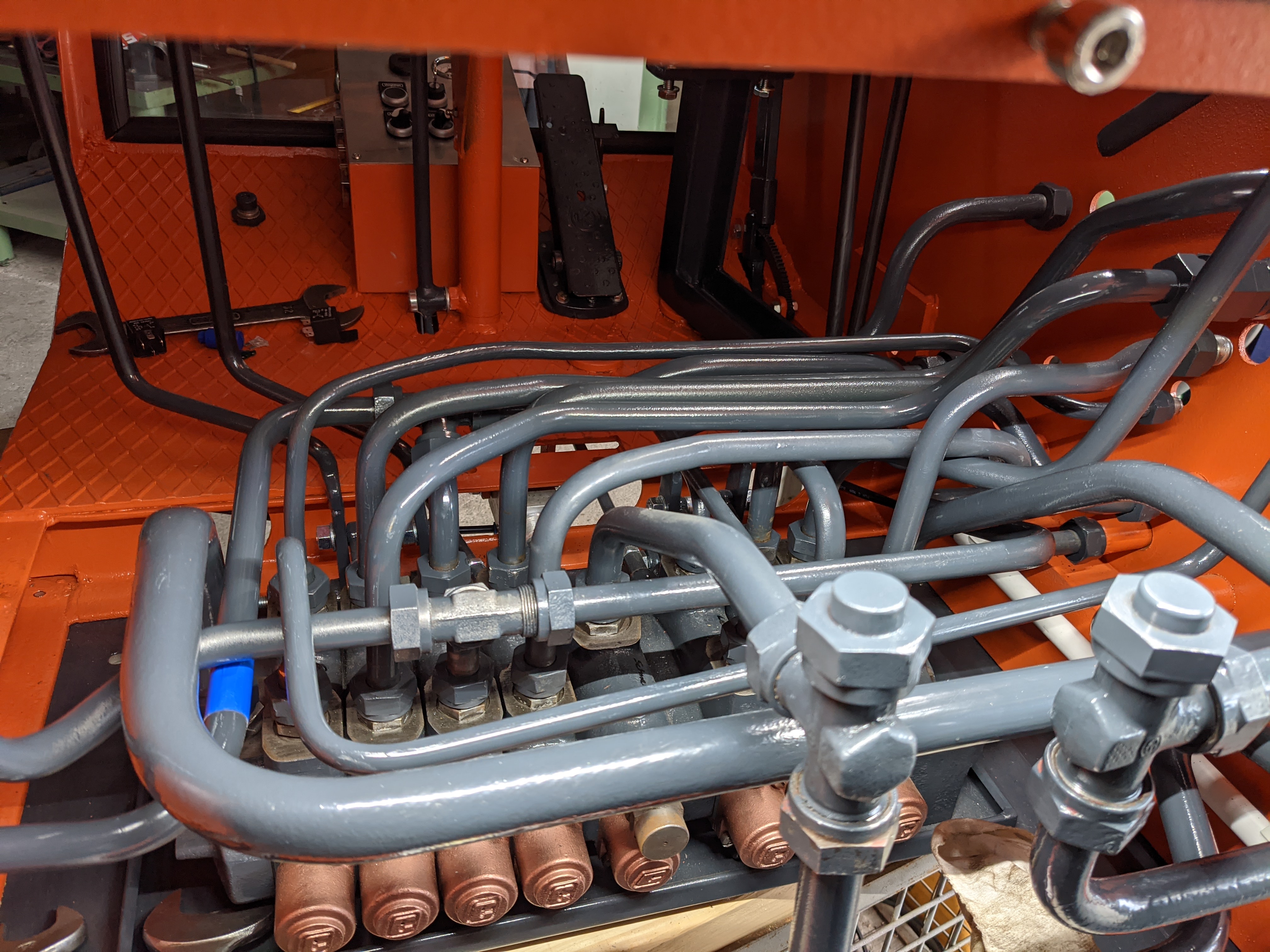

Und dann hat das riesen 3D Puzzle mit unzähligen Rohren begonnen:
Gruß Theodor
