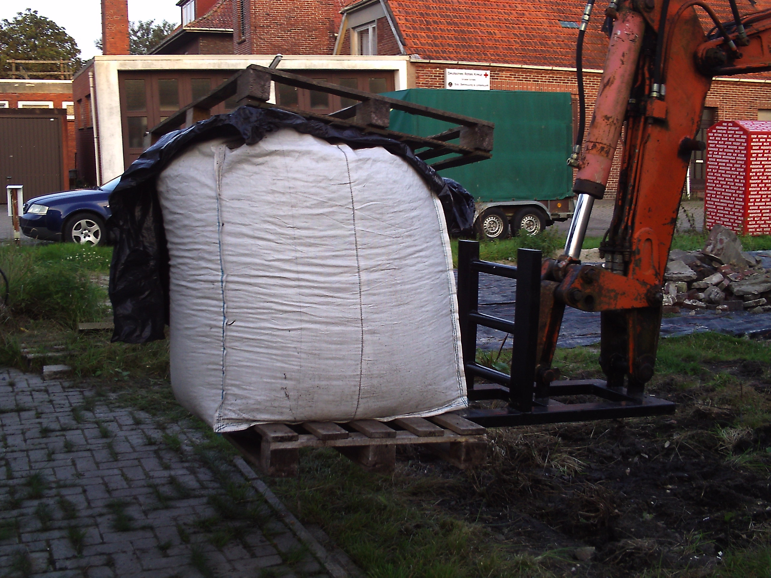

so inzwischen sind die schläuche natürlich angekommen und montiert.. die pläne für meinen schuppen haben sich aber wieder geändert.. und statt schuppen abreissen und neu bauen bekomm ich jetzt (hoffentlich) ein neues dach aufs haus.. war fürs nächste jahr geplant und wird aus termingründen vorgezogen..
da die nächsten freitag loslegen wollen wurd es zeit für meine palettengabel.. und da ich ja bilder versprochen hatte..:
hab dann auch gleich mal nen kleinen test gemacht.. 400kg erde..
funktioniert ganz gut.. aber.. der schaufelzylinder wird ja nahezu digital mit druckluft betätigt.. kann man also die bewegung nicht gut dosieren.. und das gewicht drückt ja runter.. werd die tage noch ein rohr suchen um das ventil direkt betätigen zu können.. hoffe das geht etwas sanfter.. :lol:

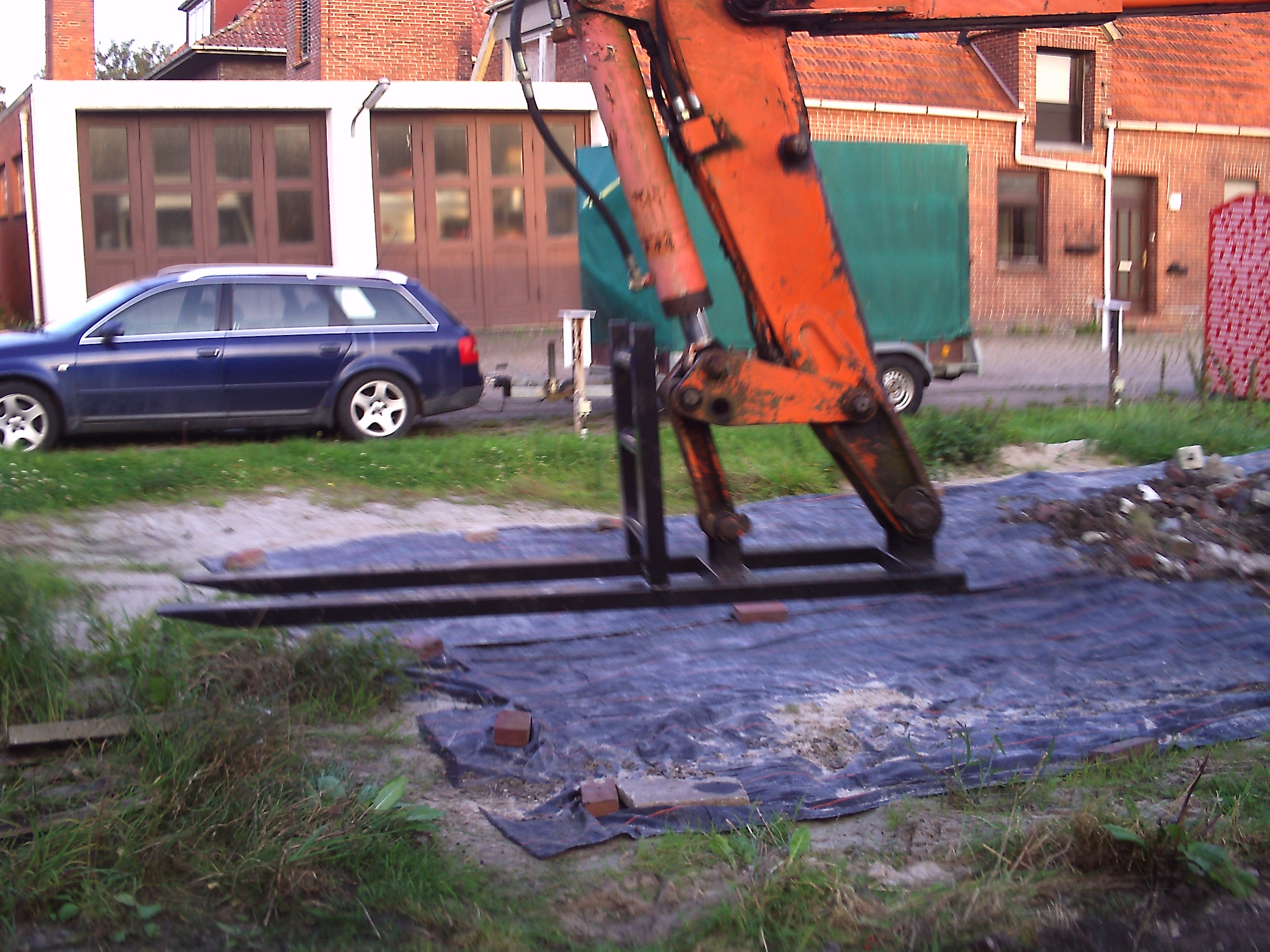

so neues update.. mit dem 1/2 zoll rohr als betätigung lässt sich der löffelzylinder deutlich schöner steuern.. :P
leider schafft der bagger keine ganze pfannenpalette.. wobei er schafft es schon, aber es fühlt sich nicht sicher an und hört sich auch nicht besonders gut an, was die maschine dann ächzt und stöhnt.. :lol: :lol:

Wird Dein Löffelzylinder mit Luft gesteuert ?
Sehr schöne Konstruktion. So ne Gabel bräucht ich auch. Muß im November eine Pfette auf 6m heben, daß wird so knapp.

ja normalerweise steuert ein pneumatikzylinder über fussbetätigung das hydraulikventil für dne löffel an.. original gibt es wohl ne zusätzliche stange die man von oben aufs ventil steckt damit man das auch von hand steuern kann.. war aber nicht dabei.. also 1/2 zoll rohr.. passt genau.. damit lässt sich alles schön dosieren.. ansonten würd ne steinpalette wohl gleich abkippen..
palettengabel hat sich einigermassen bewährt.. allerdings ist da was gerissen später und musste mit nem spanngurt ersetzt werden.. werd die tage mal ein bild davon machen.. *lacht.. schweissnähte haben aber gehalten..(das material daneben nicht :lol: )

Beitrag von weissnich » Mi 21. Sep 2016, 10:22
naja hab bei der auslegung der sache einfach nicht bedacht wieviel zug auf den randbereich des stahls kommt.. gab sone art sardinenbüchseneffekt.. aber es ist nix passiert.. die palette landete mit nem knall auf den dachlatten die das ausgehalten haben.. und mit dem spanngut haben wir dann auch alle pfannen noch aufs dach bekommen.. der atlas hat sich bewährt als hebezeug.. ;)
auch wenn ich etwas geknickt war, das das passiert ist.. zum glück hab ich vorsichtshalber die jungs aus dem bereich des baggers verjagt während des hochhebens..

weissnich hat geschrieben:
Klassischer Fehler.
WEZ nicht beachtet.
Das dicke Material der Gabel hätte man vorwärmen müssen.
Vielleicht handelt es sich aber auch um einen Stahl der von Hause aus nicht schweißbar ist.
