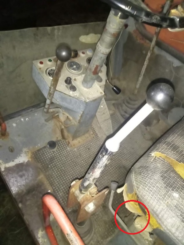

Du sagt unten vorm Sitz ist Umschalter für Kriech/Straßengang. In der Kabine oder im Rahmen? In der Kabine habe ich vor dem Sitz nichts.
Im Rahmen sind zwei Ventile. Wofür sind die denn?
Dieser Hebel steuert die Fahrgeschwindigkeite ebenso?
Ganze Kabine....wofür der schwarze Tastknopf im Boden? Ist das der Fusstaster den du genannt hast für ebenso Fahrgeschwindigkeitsänderungen?

Re: Atlas 1202
auf dem Bild ist der Umschalter zu sehen.
