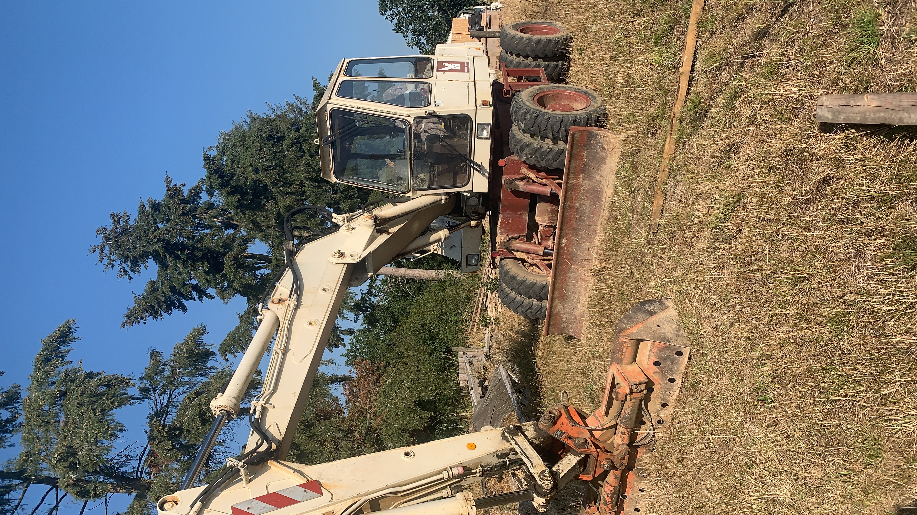

Moin moin,
Also der hebel neben den zwei druckluftschaltern ist für die heizung.
Der bagger wird durch weg nehmen des gasstellers ausgeschaltet.
Hat jemand Ahnung wie ich die greiferhydraulik vorne am ausleger umstellen kann? Also quasi ein/auskippen für greifer auf zu nutzen?
Lg

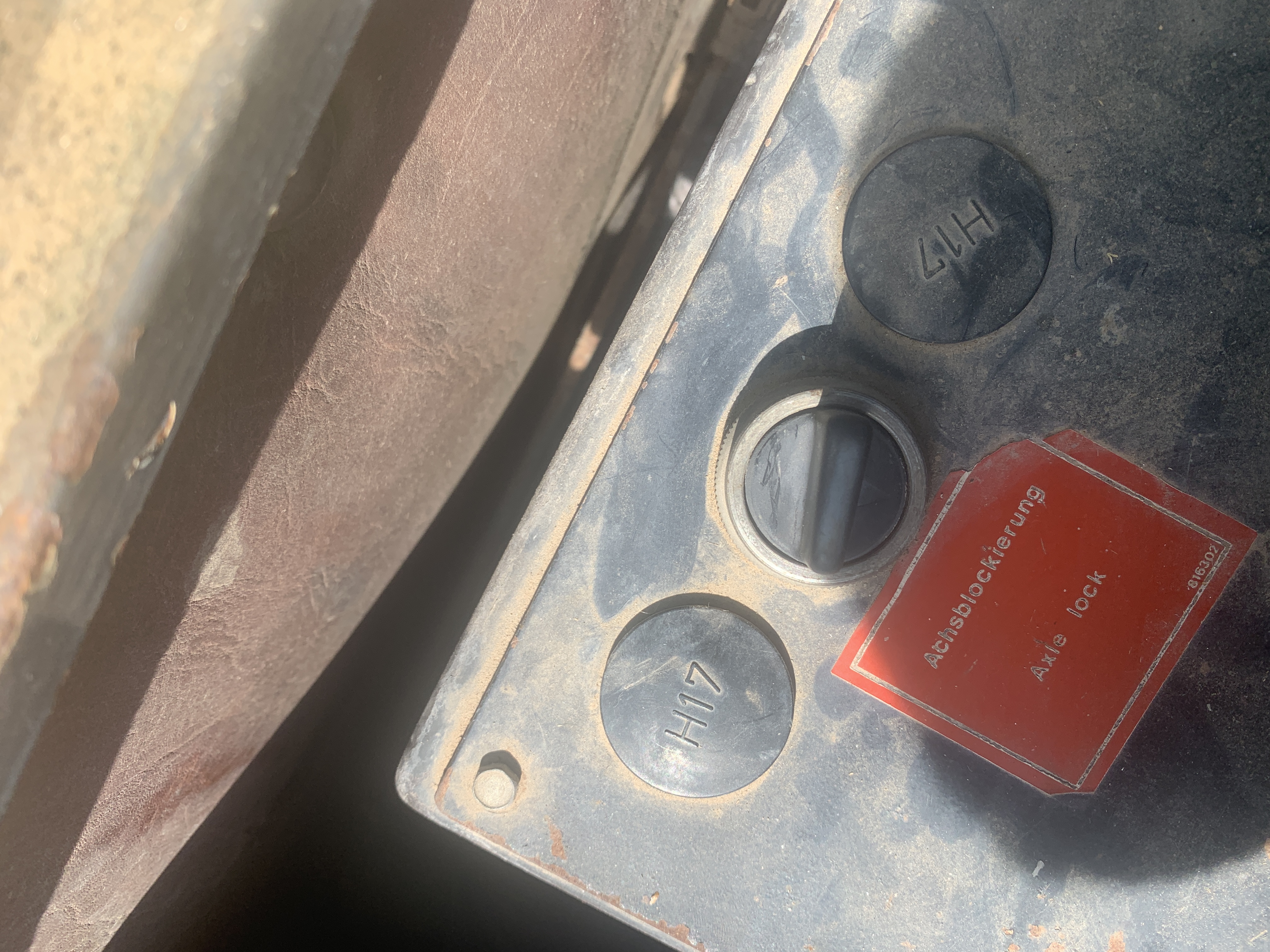

1. auf bild 3 ist der knopf für achssperre zu sehen allerdings weiß ich nich genau wie gesperrt und wie offen ist?

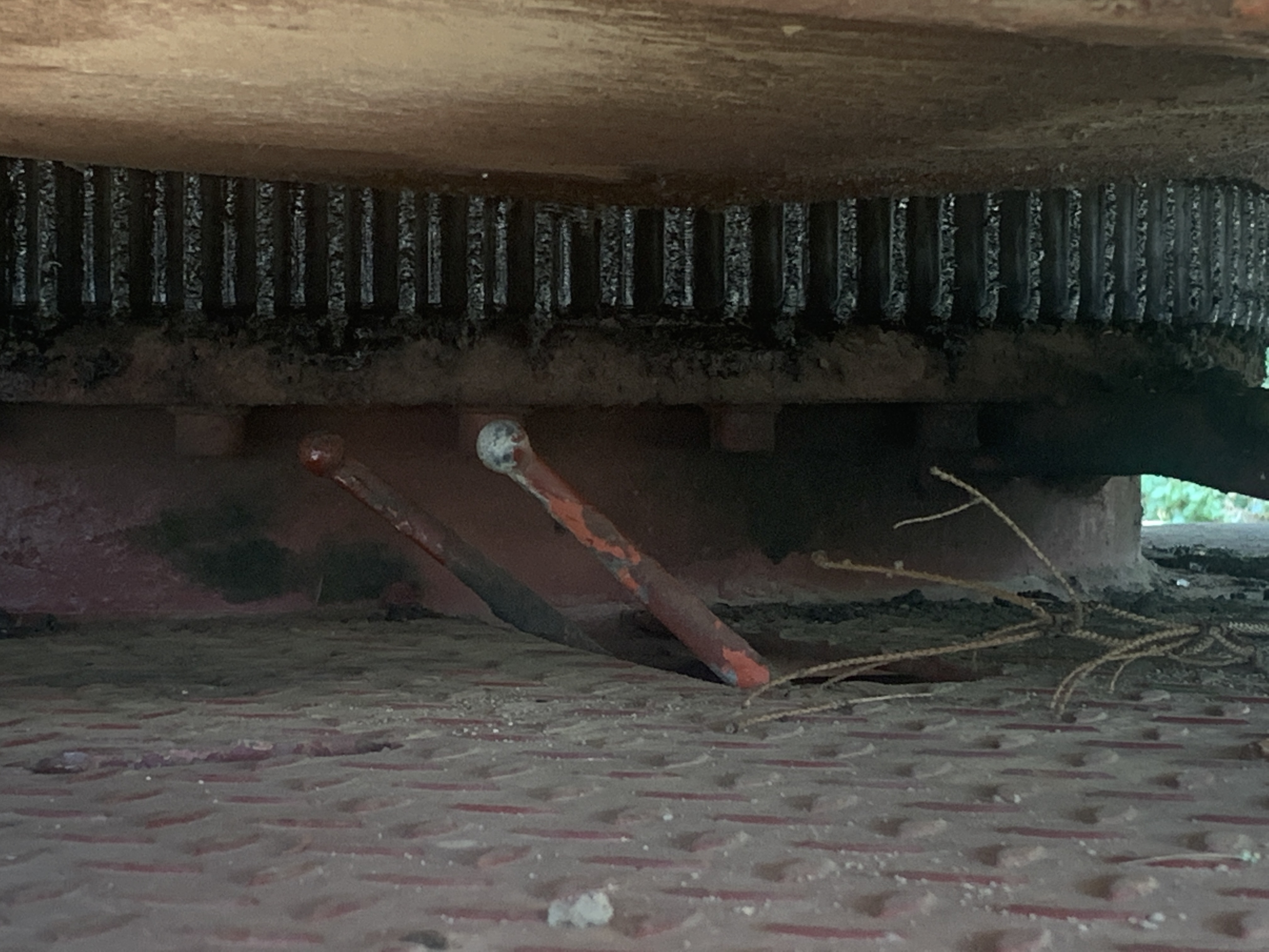

2. die hebel auf dem 2 bild..sind die für die achssperre und kriechgang?

Zu Deiner Frage mit der Greiferumstellung. Eigentlich ist oben am Löffelstiel ein Kugelhahn verbaut, wo das Öl entweder zum Löffelzylinder oder Greiferzylinder umstellen kannst. Auf Deinem Bild sieht man leider den Löffelstiel nicht. Möglich, daß der Hahn mal ausgebaut wurde.
Zu Punkt 2: Bei den alten war ein Hebel für die Achsbockierung und einer fürs abschleppen (da wurde die Lenkung umgangen, damit der Bagger in Verbindung mit der original Abschleppstange, wie ein Anhänger hinterhergezogen werden konnte). Die D-Serie hatte dann drei Umlenkhebel, da war der dritte dann für den Kriechgang. Da Du schon die neuere Kabine hast, kann es sein, daß Dein Kriechgang schon im Lenkstockschalter verbaut ist und/oder ein extra Schalter verbaut ist. Der Hebel für die Achsblockierung dient dazu, daß wenn er bei Straßenfahrt umgelegt wird, die Achse nicht gesperrt wird sobald gebremst wird, dadurch verlieren die Räder nicht den Straßenkontakt.
Zu Punkt 1: Der Schalter dient dann evtl. dafür, daß die Achse permanent gesperrt ist, auch wenn Du nicht bremst oder eben, daß se permanent offen ist, auch wenn Du bremst (was ich aber fast nicht glaube, denn dafür hast Du ja den Kugelhahn vorne).
