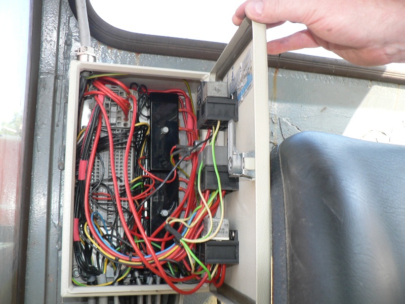

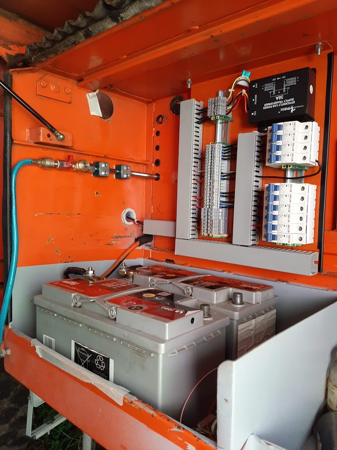

also wenn neue Elektrik, dann würde ich die Steckverbindung zwischen Kabine und Oberwagen rauswerfen.
Dann sieht es hinterher so aus:
Das erleichtert später die Fehlersuche enorm.
Meinen Atlas habe ich komplett neu verkabelt.
Zugeklappt:

@ Bagger-Tante : die Elektrik muss komplett neu gemacht werden, es funktioniert fast nichts mehr und die Kabel sind teilweise verschmort. Die Idee mit dem Schaltschrank kommt mir symphatisch vor. (ein Schaltschrank war übrigens auch das Tauschobjekt für den Bagger)

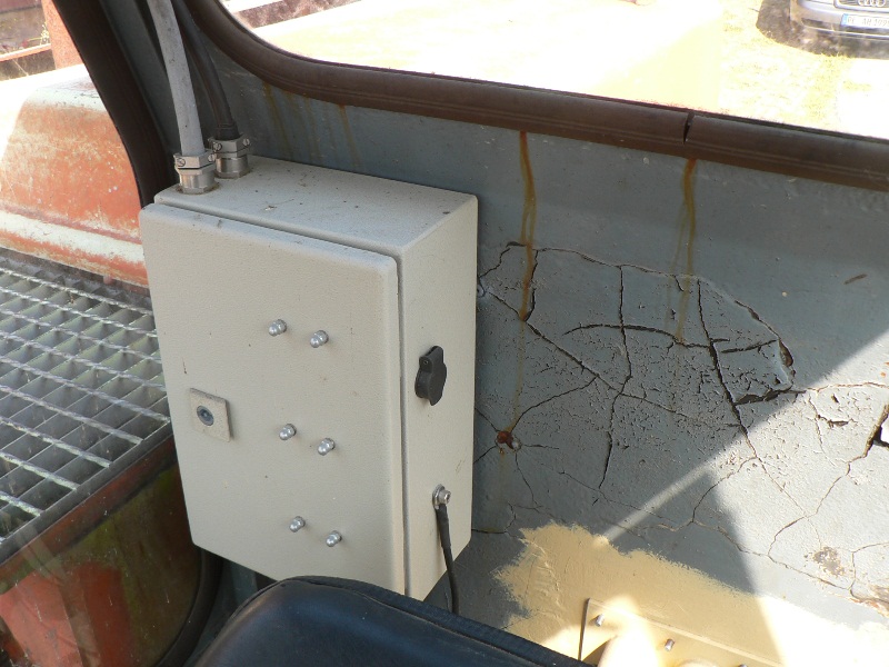

Mein Bagger hat neben einer komplett neuen Verkabelung auch noch zwei andere 'Updates' bekommen.

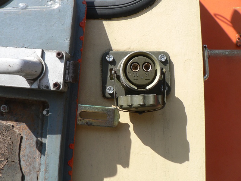

Einerseis eine Bundeswehr 24 V - Fremdstartsteckdose,

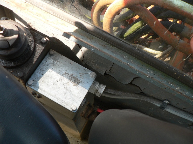

und anderseits ein kleines Kästchen, welches den Bosch-Fahrschalter und eine NH-00 - Hauptsicherung aufnimmt.
Natürlich gibt es jetzt auch einen Batteriehauptschalter.
Die Klemmleiste im o.g. Schaltkasten sind Federzugklemmen von Wago.
Neuerdings baue ich mit Wago Top-Job.
Seit 30 Jahren baue ich in Fahrzeugen nur noch Federzugklemmen ein.
Unter den beiden schwarzen Abdeckungen befinden sich althergebrachte 'Torpedosicherungen'.
Die 6 Relais schalten Blinker / Abblendlicht / Fernlicht / Anlasser / usw.

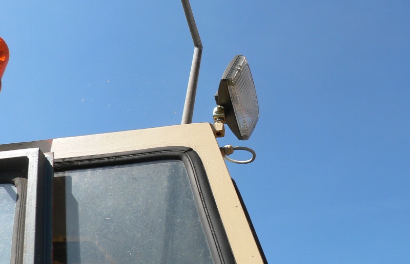

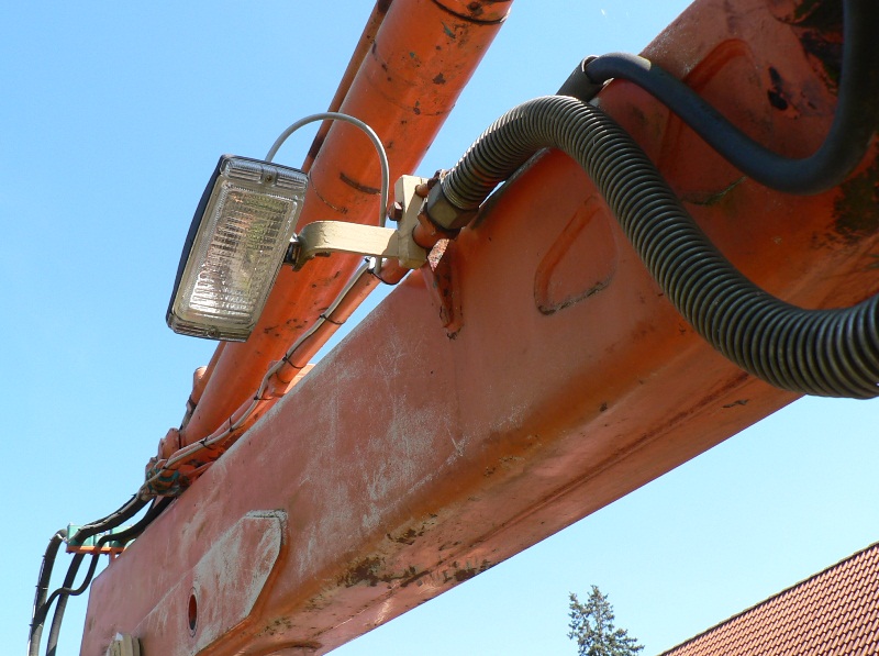

Mein Bagger hat vier 70 Watt Halogenscheinwerfer (zusätzlich zu den Fahrlichtscheinwerfern) bekommen.
Da kann ich auch bei Nacht arbeiten.
Heute würde man LED nehmen.
Heckstrahler / Greiferstrahler / zwei Frontstrahler
Wie beim KAT habe ich alle Verbraucher mit einer Ader für den Minuspol angeschlossen.
Das verbessert die Betriebssicherheit.

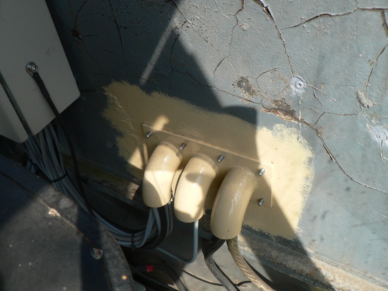

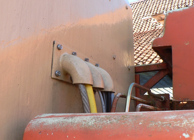

achso, die Kabeleinführungen habe ich geändert.
Damit passen auch 50 mm² in die Durchführungen.
Kann man natürlich auch mit Verschraubungen bauen.
War mir aber zu aufwändig.
Der gelbe Gartenschlauch beinhaltet die Verbindung zum Anlasser.
Die 50 mm²-Leitungen waren ein Geschenk von der DB aus zerstörten Erdungsgarnituren.

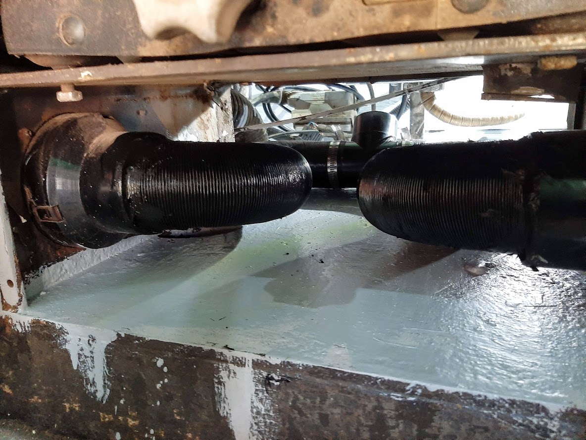

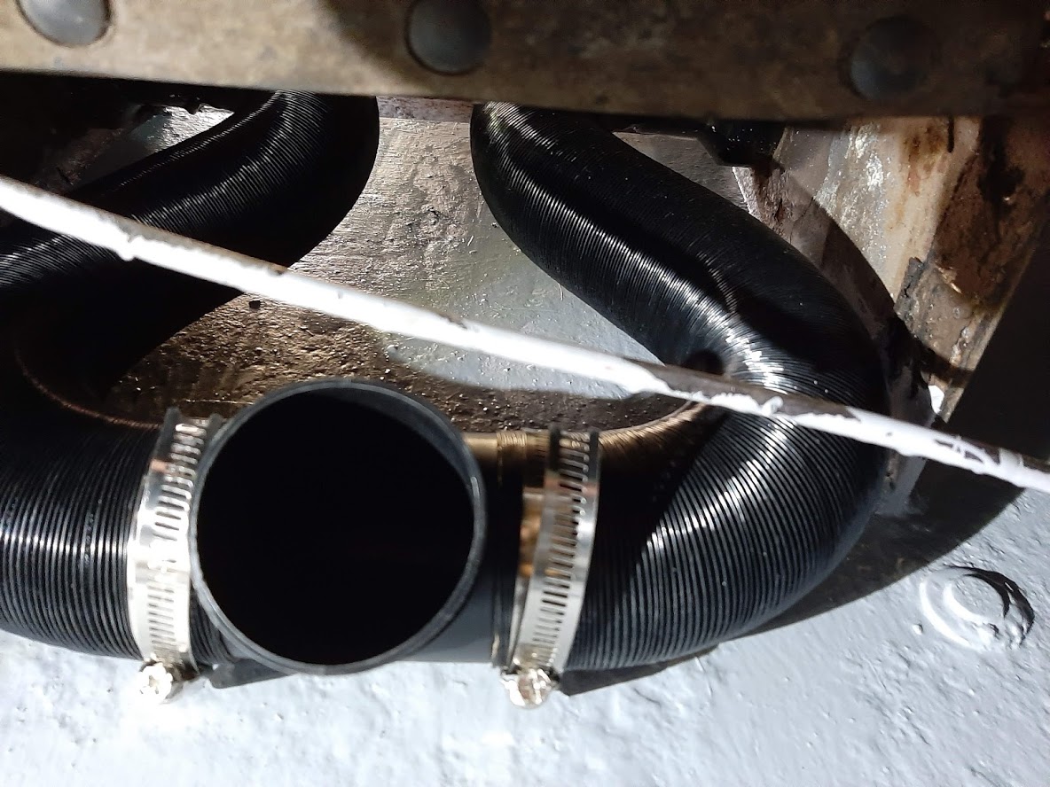

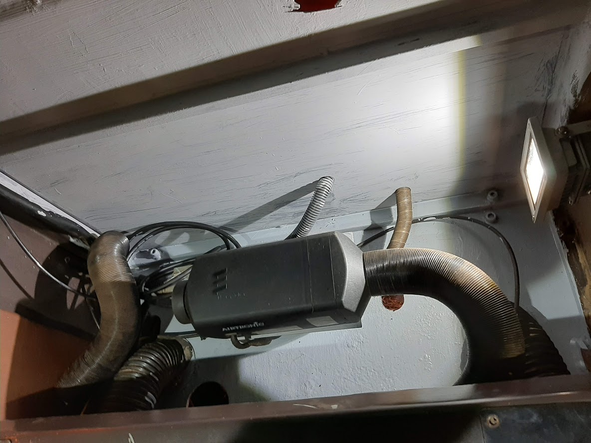

habe den Corona-Urlaub mal genutzt und mit der Renovierung der Hütte begonnen. Eimerweise ein Gemisch aus Sand, Öl und Zigarettenkippen entfernt. Anschließend mit allen möglichen Kaltreinigern und Lösungsmitteln alles entfettet und das ganze Geraffel der inkontinenten Schmierölheizung entfernt. Danach Rostumwandler auf das narbige Blech. und eine ölbeständige Lackierung aufgebracht. Als Heizung wurde eine vorhandene vom Vorbesitzer im Batterieraum untergebrachte Eberspächer-Standheizung in die Kabine eingebaut.
nix schlimmeres als eine schmuddelige Bude. :D

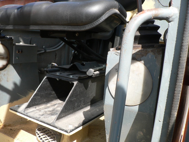

ich hatte keinen Platz unter dem Sitz.
Dewegen sieht es in meinem Bagger so aus:

da kommt man deutlich besser bei als bei dem angeschweissten Unterbau vom 1404. Zumindest bricht man sich nicht die Hände bzw versengt sich den Bart beim wegflexen der natürlich auch angeschweissten Luftleitbleche. :D

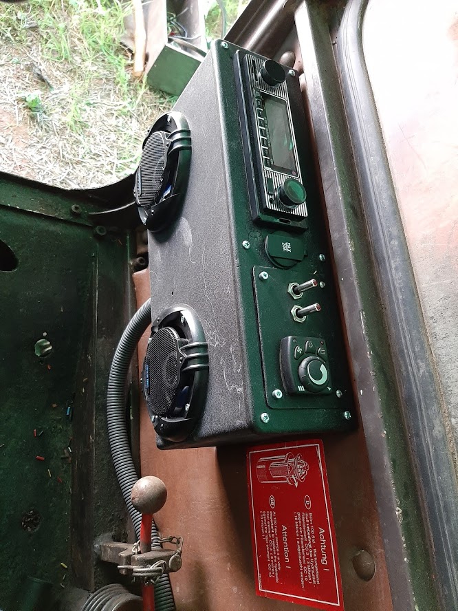

muss auch mal wieder ein Lebenszeichen geben. Habe fast ein schlechtes Gewissen wenn ich sehe wie die Forumskollegen hinklotzen. :o Aber ganz untätig bin ich auch nicht. :D Habe zwischenzeitlich begonnen die Elektrik in Ordnung zu bringen. Eine funktionierende Elektroanlage ist die Lebensversicherung für den Rest des Fahrzeugs. Habe in dem Zuge auch einen 24/12V Konverter für Radio u.ä. eingebaut. Elektromontageplatte natürlich in Atlas-Orange (Habe ich im MAN ähnlich gemacht, Montageplatte allerdings passend in olivgrün)
Links die externe Luftversorgung, fehlt aber noch die Verbindung zum Behälter.
ok für das Entertainment habe ich auch was gemacht. 8-)

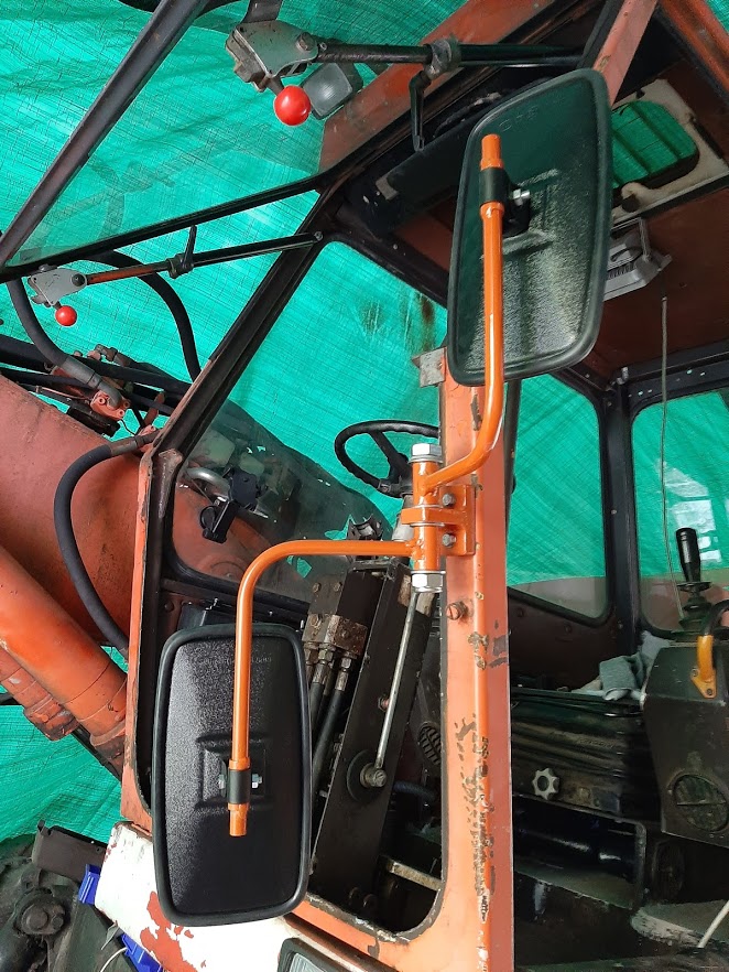

mal wieder von kleinen Fortschritten berichten. Den fehlenden Spiegelhalter habe ich durch einen Eigenbau ersetzt. (abgekupfert bei einem Reiskocher :D )

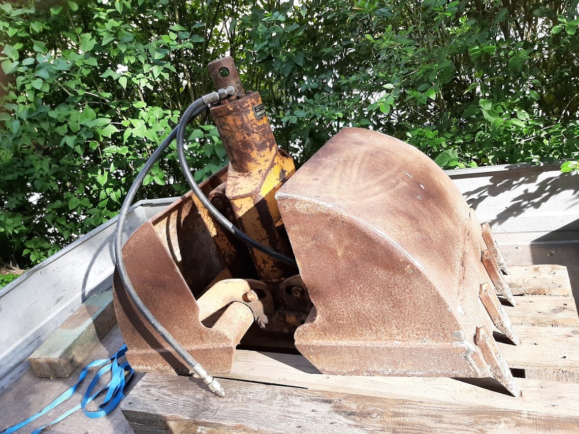

Ach ja ein kleines Schäufelchen habe ich mir auch zugelegt.
wird so angepasst dass die Schaufel an einen 3t Forstrotator passt. Der Rotator bleibt dann am Bagger und nur die Anbaugeräte (Schaufel, Forstzange, Spaltkegel) werden getauscht.
