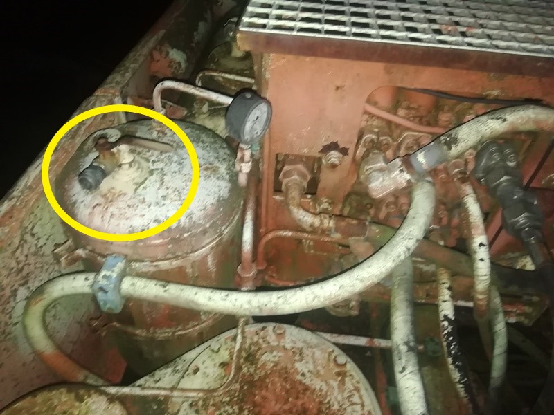

bei meinem 1302 ist ein Druckluftanschluss nach dem Druckregler und vor dem Kessel montiert.
EW
Re: AB1302D Bremse ohne Funktion
Verfasst: Mi 8. Apr 2020, 21:41
von Webmaster
Bei mir hat er über den Reifenfüllanschluß (welcher bei meinem der einzige Anschluß ist) nicht so richtig Luft in den Kessel gebracht.
Ich hab mir dann einen Einschrauber gebaut, da kann ich dann direkt meinen Luftschlauch bzw. einen Kugelhahn anschließen.

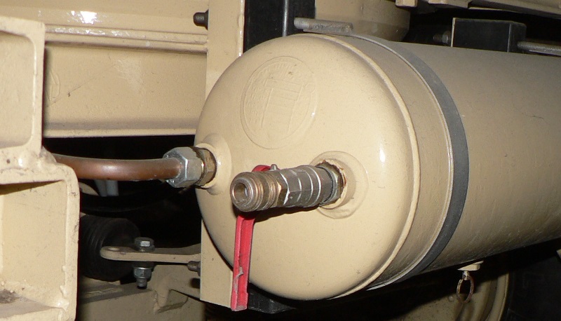

ich habe den Anschluss auch oben auf den Kessel geschraubt.
Allerdings mit Bogen und mit Kugelhahn.
Ich baue bei LKW's grundsätzlich zusätzlich einen Kugelhahn ein.
Wenn der DL-Anschluss mal undicht ist, ist beim Fahren nicht gleich die Luft weg.
