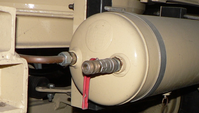

bei meinem 1302 ist ein Druckluftanschluss nach dem Druckregler und vor dem Kessel montiert.

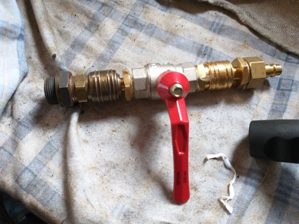

Bei mir hat er über den Reifenfüllanschluß (welcher bei meinem der einzige Anschluß ist) nicht so richtig Luft in den Kessel gebracht.
Ich hab mir dann einen Einschrauber gebaut, da kann ich dann direkt meinen Luftschlauch bzw. einen Kugelhahn anschließen.

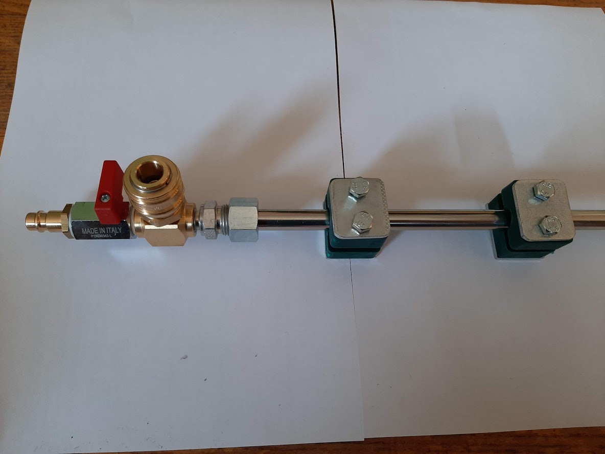

habe da auch einen Anschluss vorbereitet und werde diesen mit 12er Ermeto-Rohr irgendwo zwischen Druckregler und Behälter ähnlich MAN (im Schema oben links) einbauen. Kann ich momentan aber noch nicht machen weil der Bagger mit einer Plane eingepackt ist und nur Kabine und Werkzeugfach zugänglich sind. Der Anschluss selbst wird in dem Werkzeugfach links oberhalb der Batterien montiert.
MANKAT8x8_Druckluftschema.pdf
(313.45 KiB) 514-mal heruntergeladen

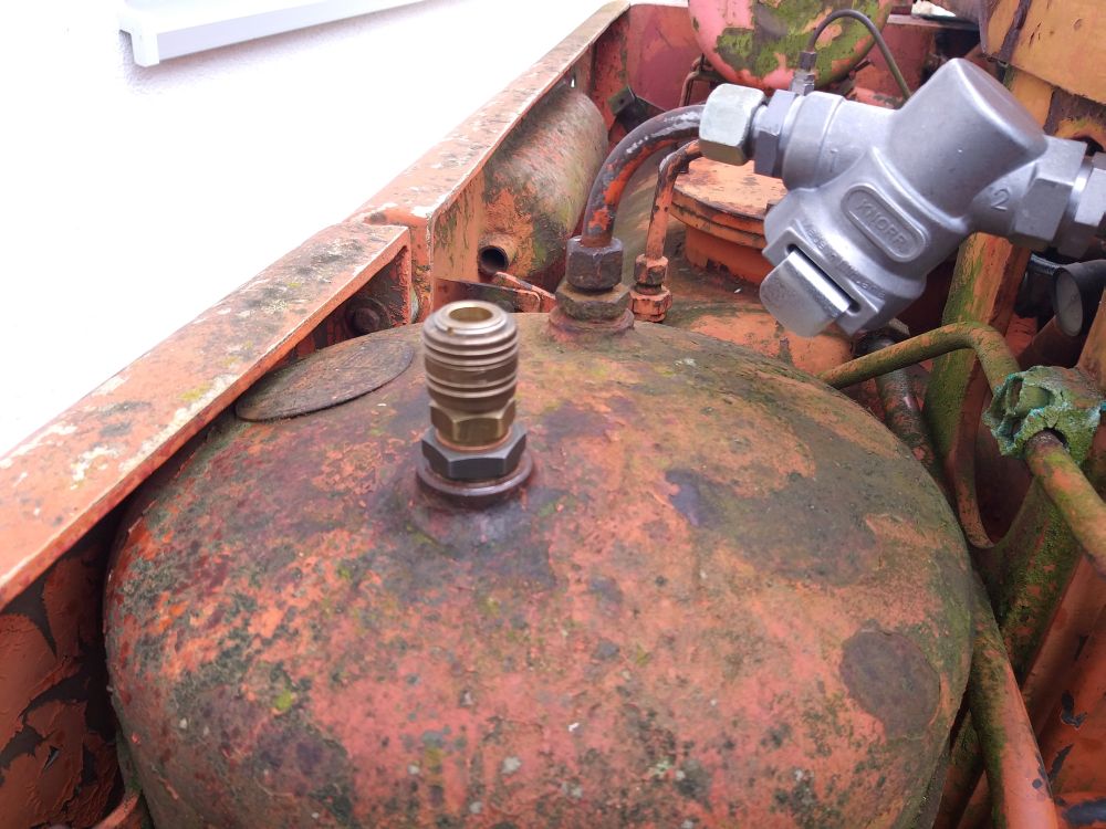

ich habe den Anschluss auch oben auf den Kessel geschraubt.
Allerdings mit Bogen und mit Kugelhahn.
Ich baue bei LKW's grundsätzlich zusätzlich einen Kugelhahn ein.
Wenn der DL-Anschluss mal undicht ist, ist beim Fahren nicht gleich die Luft weg.
