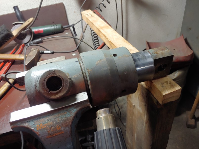

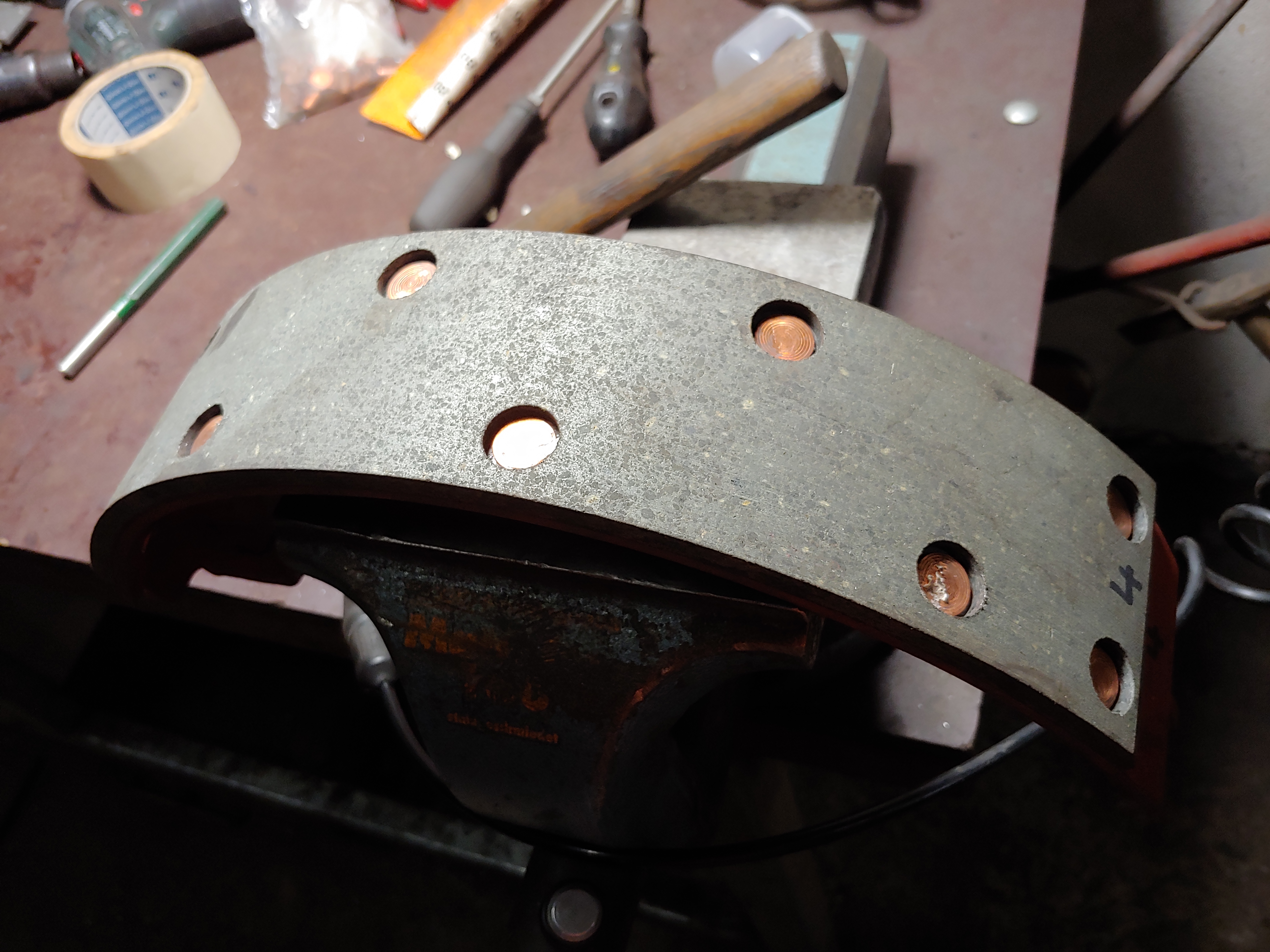

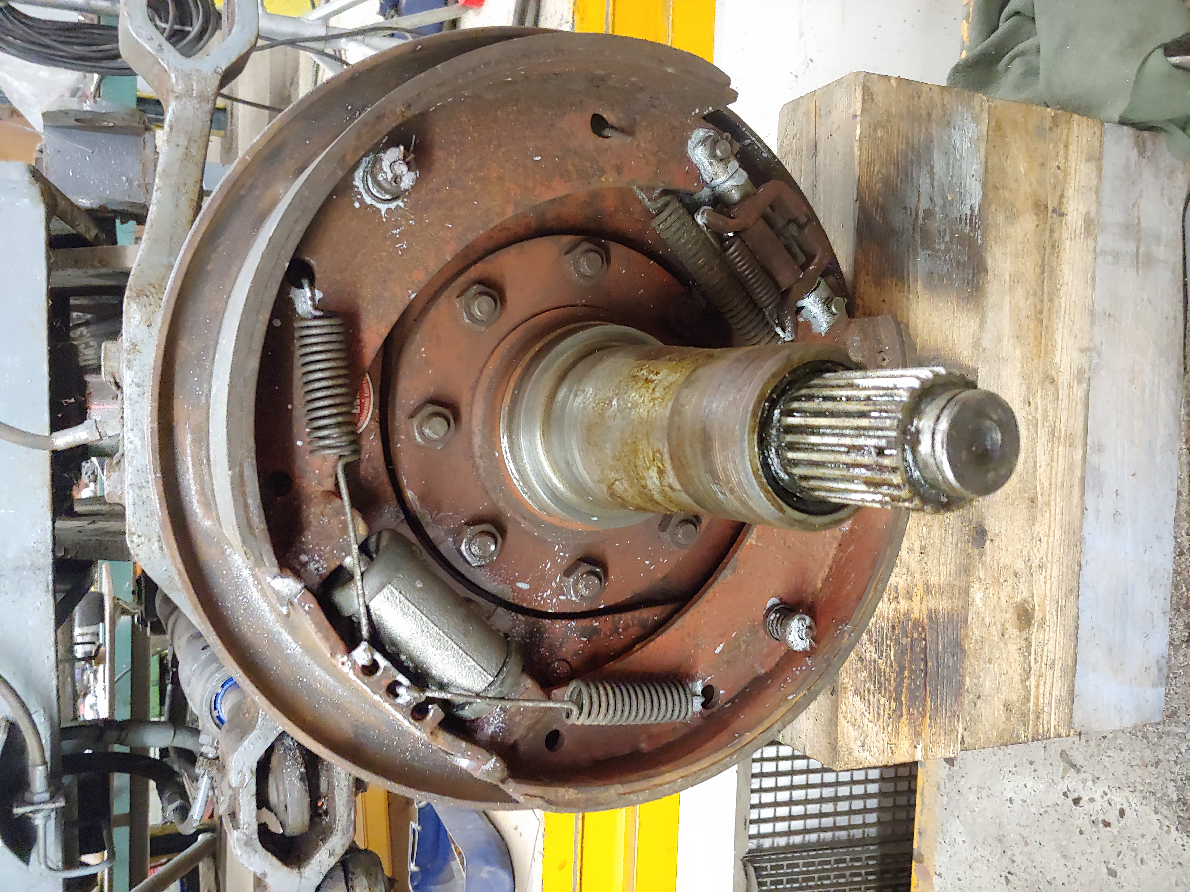

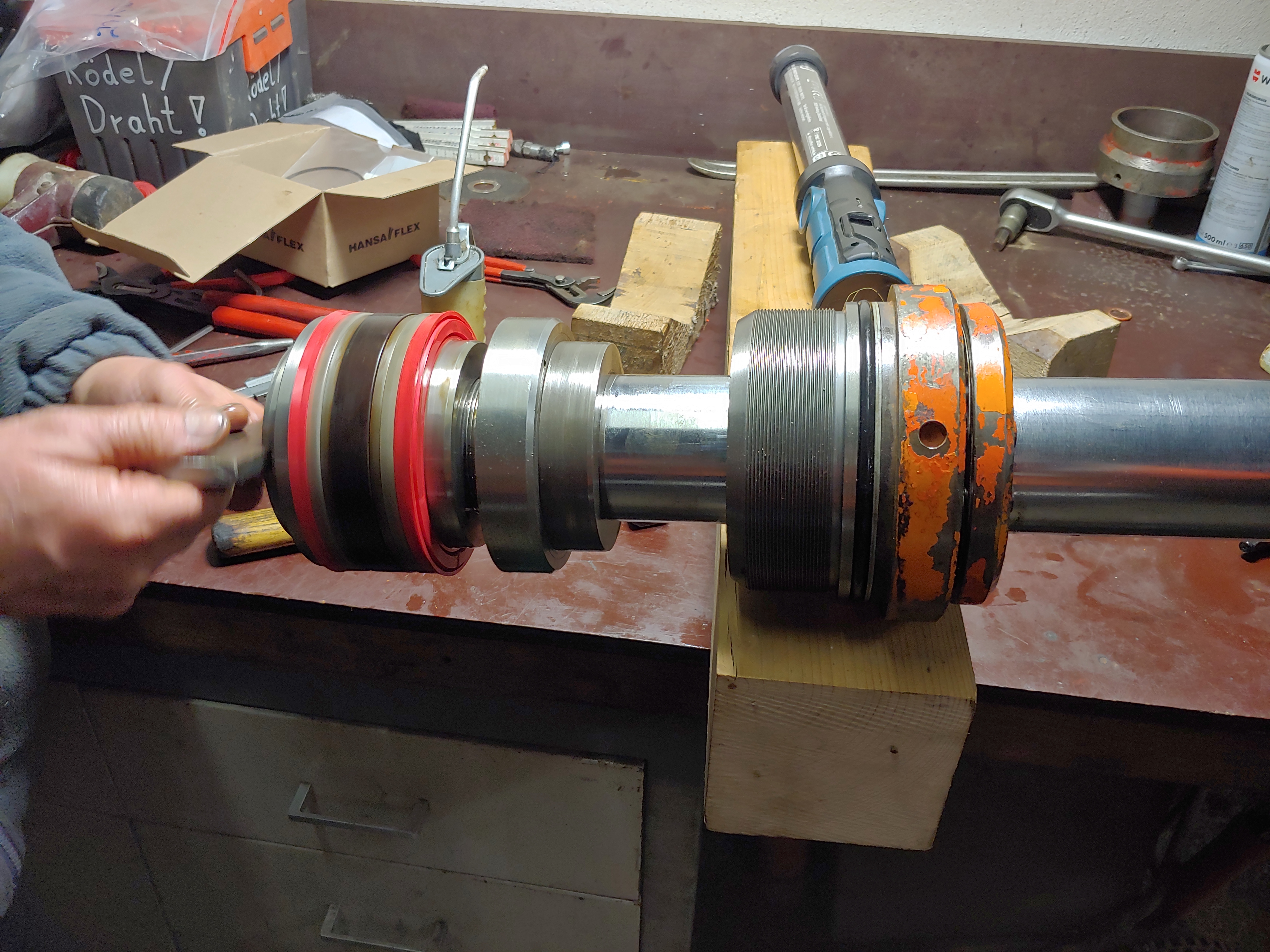

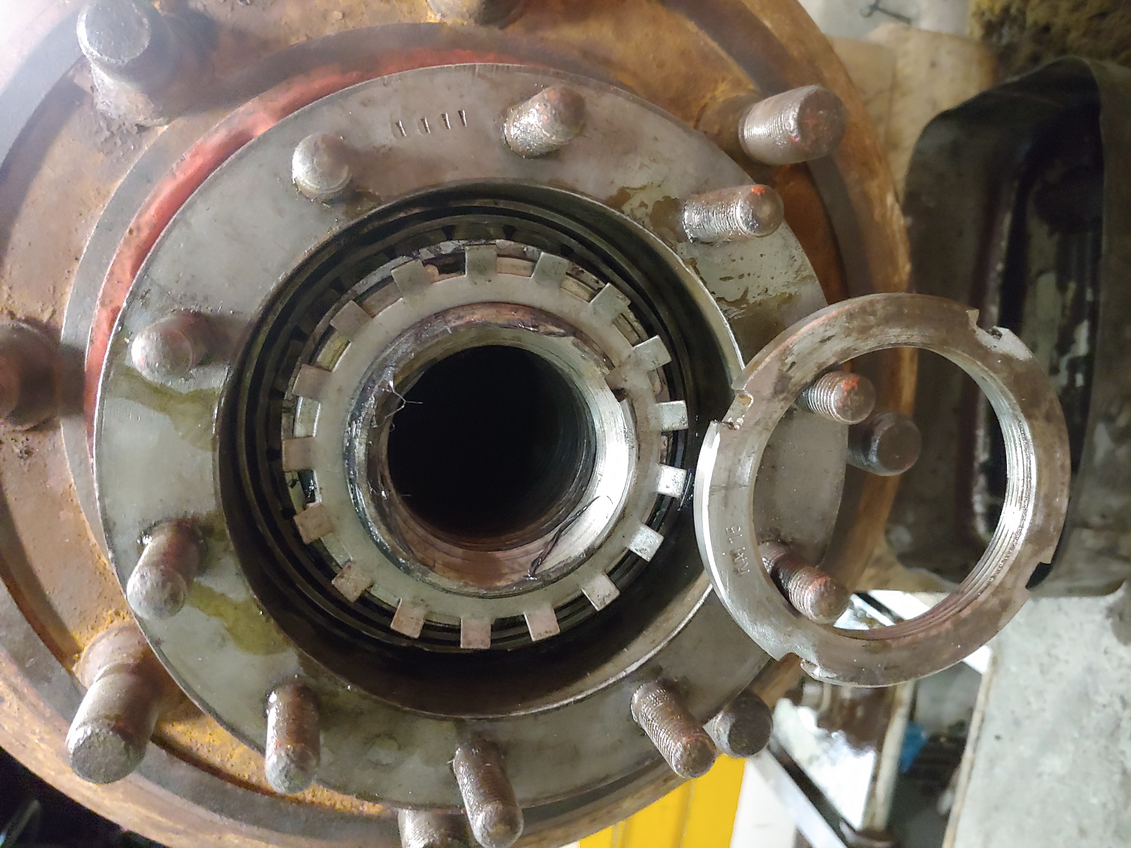

Alle Zylinder fertig abgedichtet, Bremsanlage fast komplett erneuert, alle Öle gewechselt.

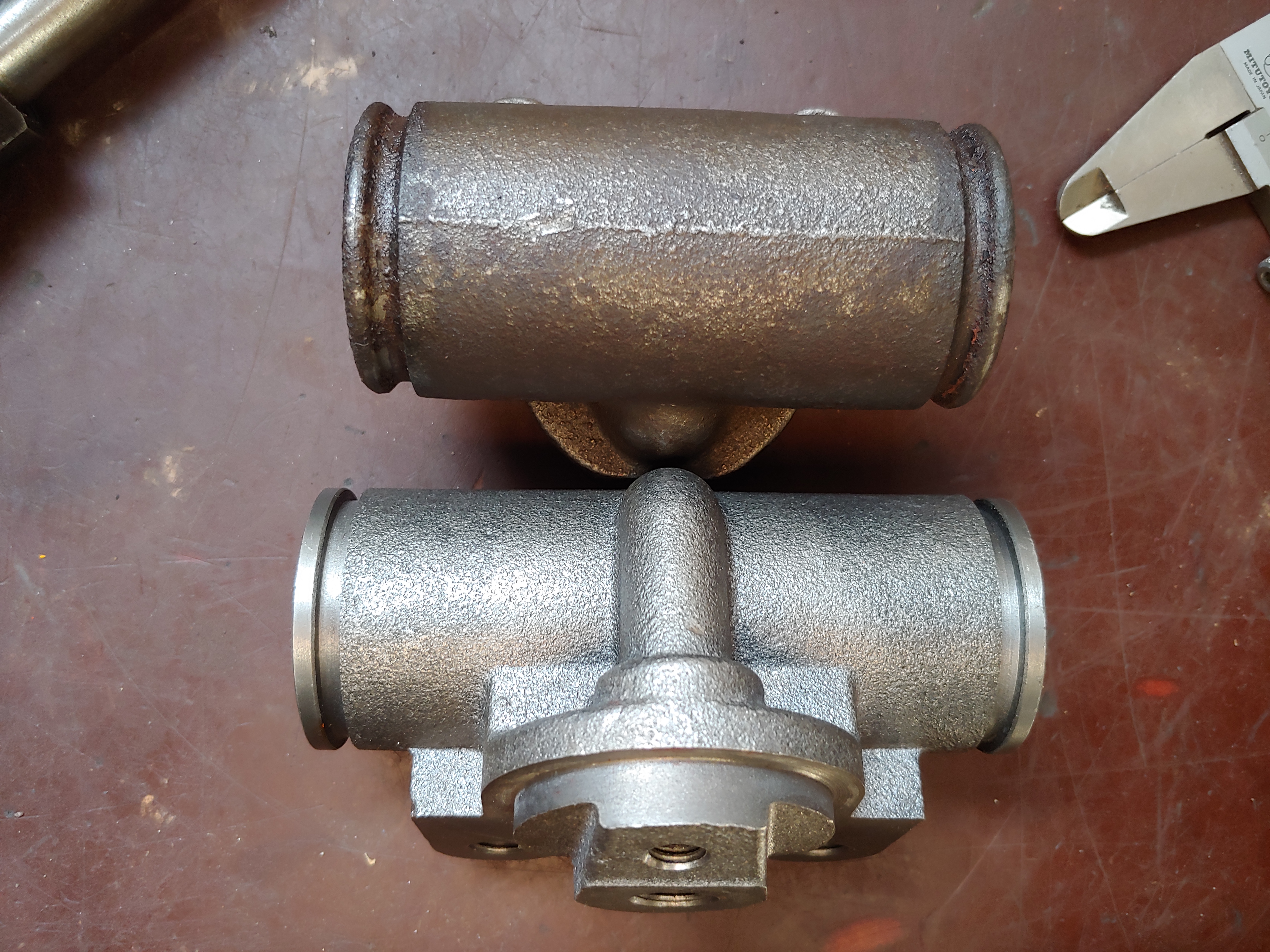

Habe hinten neue IFA W50 Radbremszylinder verbaut. Kosten ein Bruchteil von den Originalen. Mussten Abgedreht und die Bohrungen an der Achse angepasst werden. Passen jetzt super und fumktionieren. Beide für glaube 40€. Original kostet einer 140€. Ebenso alle Lager eingestellt.

Als nächstes müssen die Zylinder der Pendelachse gemacht werden. Leider haben sie andere Maße als das Atlas Ersatzteilbuch vorgibt, dort sind 60er Kolbenstangen verbaut, hier 80er. Die Alten sind nurnoch Ölbrei.
