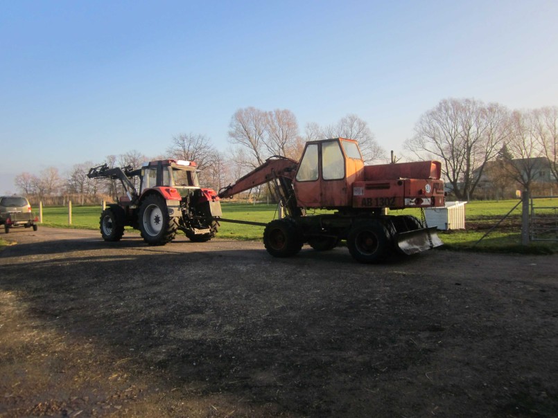

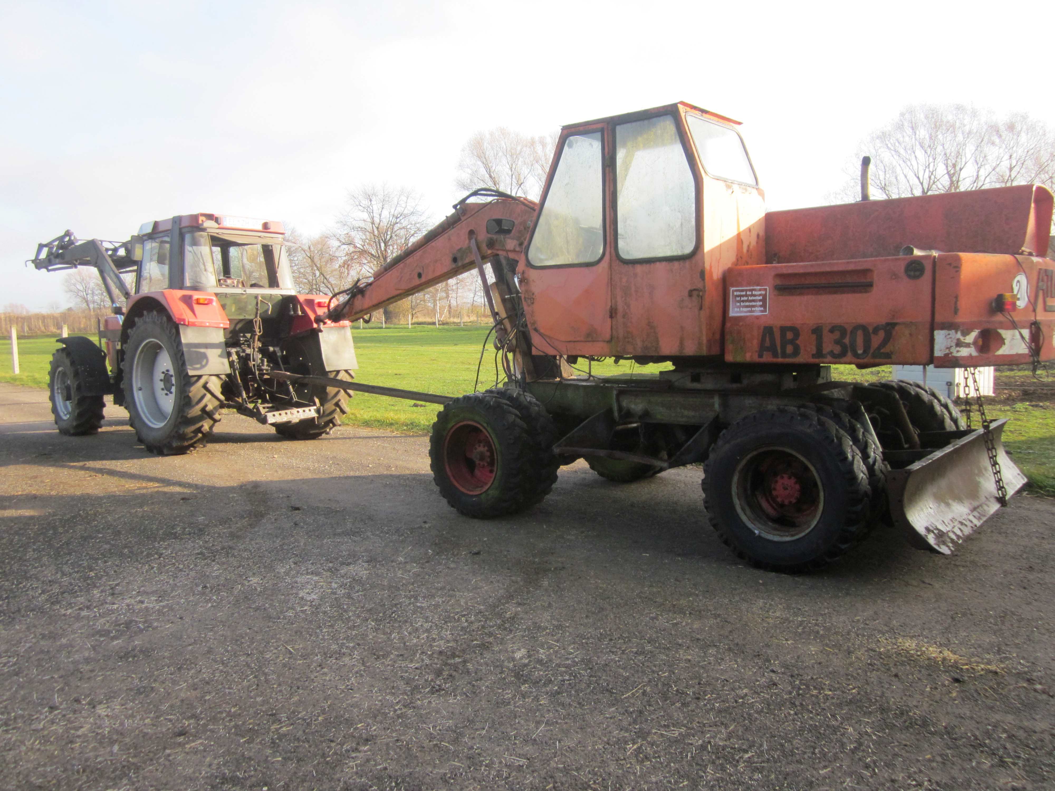

@weissnich:
ja da weiß ich, das ich noch eine Lenkstange benötige... Vieleicht mach ich mir aber auch 2 lange Hydraulikschläuche und geh vom Zusatzsteuergerät des Schleppers direkt auf den Lenkzylinder des Baggers...hat den Vorteil das ich z.Bsp. bei meiner Hoftoreinfahrt den Bagger seperat lenken kann. Mal schaun...
@bagger-tante:
Den Ausleger haben wir schon ein Stück mit nem Frontlader ausgehoben und unter gebaut, da er jetzt über die Jahre eh auf,m Boden auflag, wie gesagt der Stiel ist z.Zt nich montiert...will den Ausleger dann noch weiter ausheben (so das die Schleppstange freie Bahn hat) und mit starken Kanthölzern erstma sichern. Der Oberwagen ist schon mit dem Sicherungsbolzen gesichert. Hab mal kurz versucht den Bolzen zu ziehen bzw. rauszuschlagen, aber z. Zt keine Chance. Der ist fest verkeilt oder richtig festgerostet. Mit einer 4m Schleppstange ist der Traktor frei beweglich vorm Bagger...
Grüße

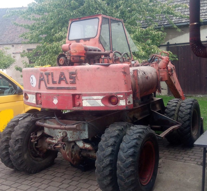

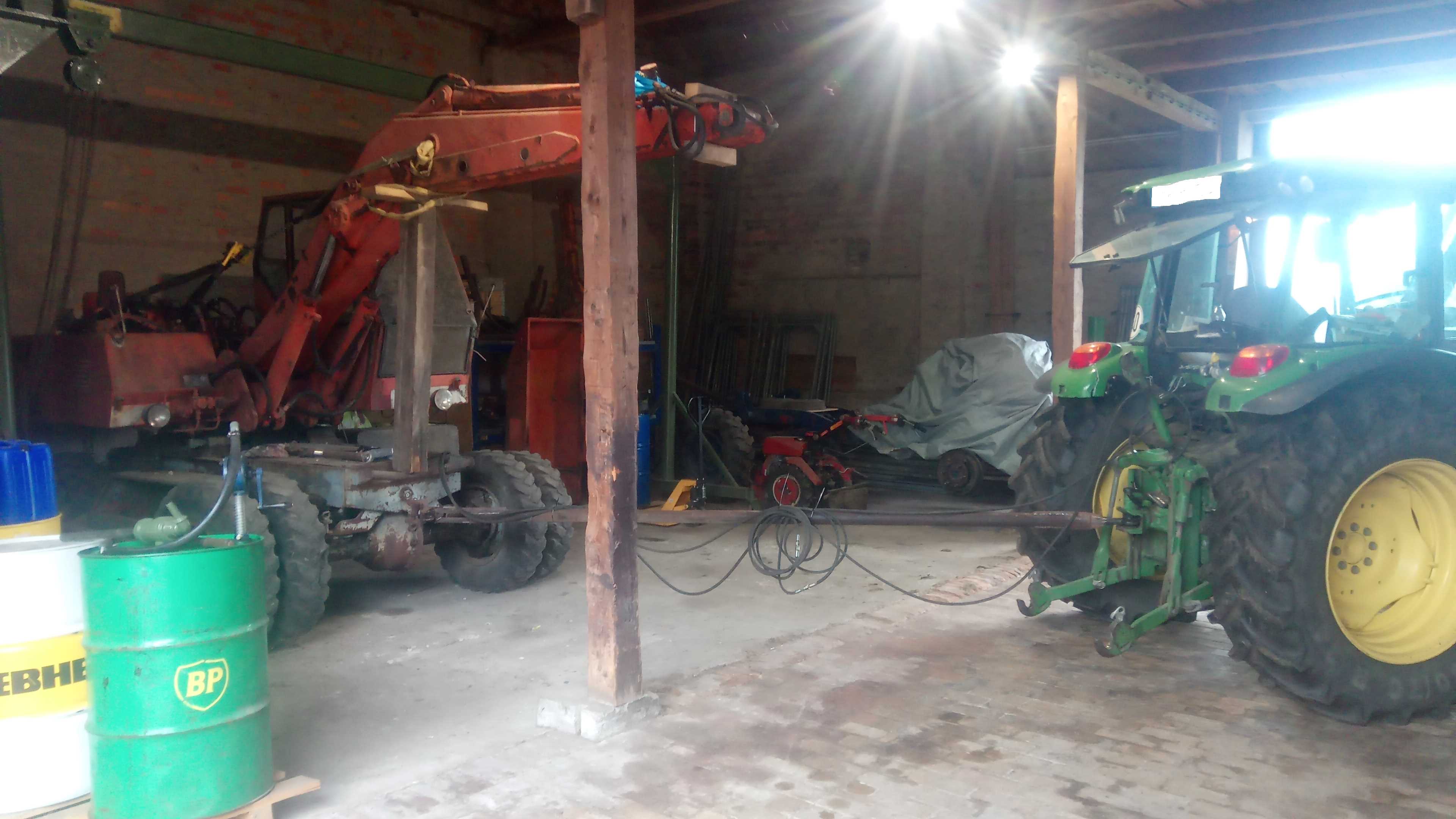

Hallo Zusammen,
hier möchte ich nochmal anknüpfen und ein Update geben. 5 Jahre sind nun schon wieder ins Land gegangen u. ich bin echt froh das es dieses Forum noch gibt.
Wir haben den Bagger damals mittels Schlepper ( kein Johny, sonders Case-> aber ging auch) nach Hause gezogen. Gelenkt haben wir den Bagger über ein Steuergerät des Schleppers, was auch super funktionierte. Zur Sicherheit hatte ich aber noch eine Lenkstange mit.
Den Bagger haben wir dann in der Scheune eingeparkt, wo er entgegen meiner Planung nun stand....viel zu lange.

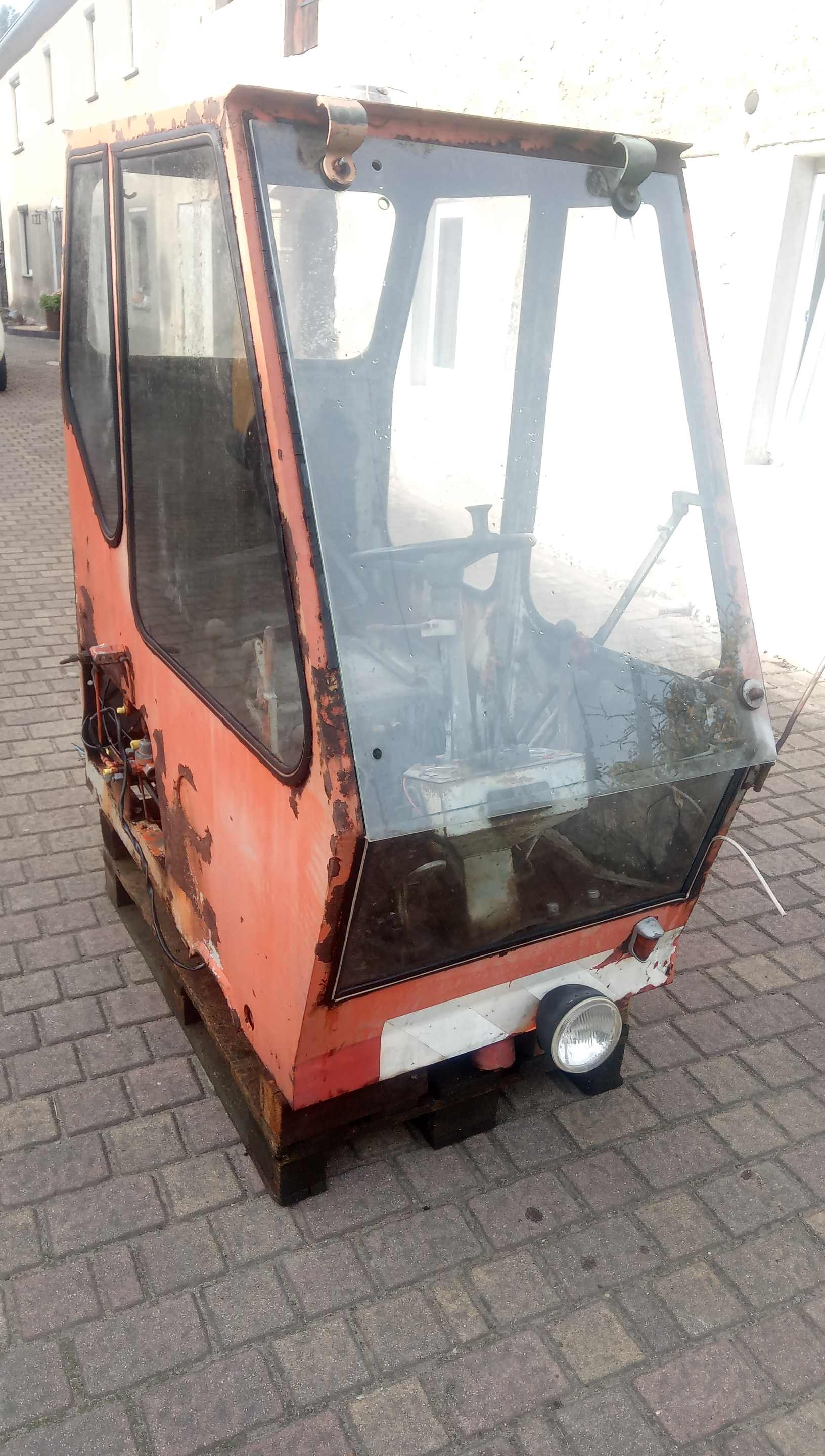

Jetzt ist aber endlich soweit und wir haben das Teil vor ca. 4 Wochen rausgezogen. Mittlerweile ist jetzt schon ein biss,l was passiert:
- Verkleidungen entfernt
- alle Öle u. Diesel abgelassen
- Motor ausgebaut
- Kabine abgenommen,
- Steuerblock, Pumpen u. Drehdurchführung ausgebaut
- mehrmals mit Hochdruckreiniger u. Fahrzeugreiniger drüberweg
Falls mir jemand von Euch sagen kann, wie man hier Bilder hochlädt ( über den Button "Bild einfügen", fügt es nur einen Text ins Feld), würde ich auch noch 2,3 anhängen
Ausbauen geht ja bekanntlich immer recht fix, aber es soll ja auch wieder alles zusammen. Dafür würde auch ich ein neues Thema in der Rubrik "Reparatur" eröffnen
Grüße Steffen
