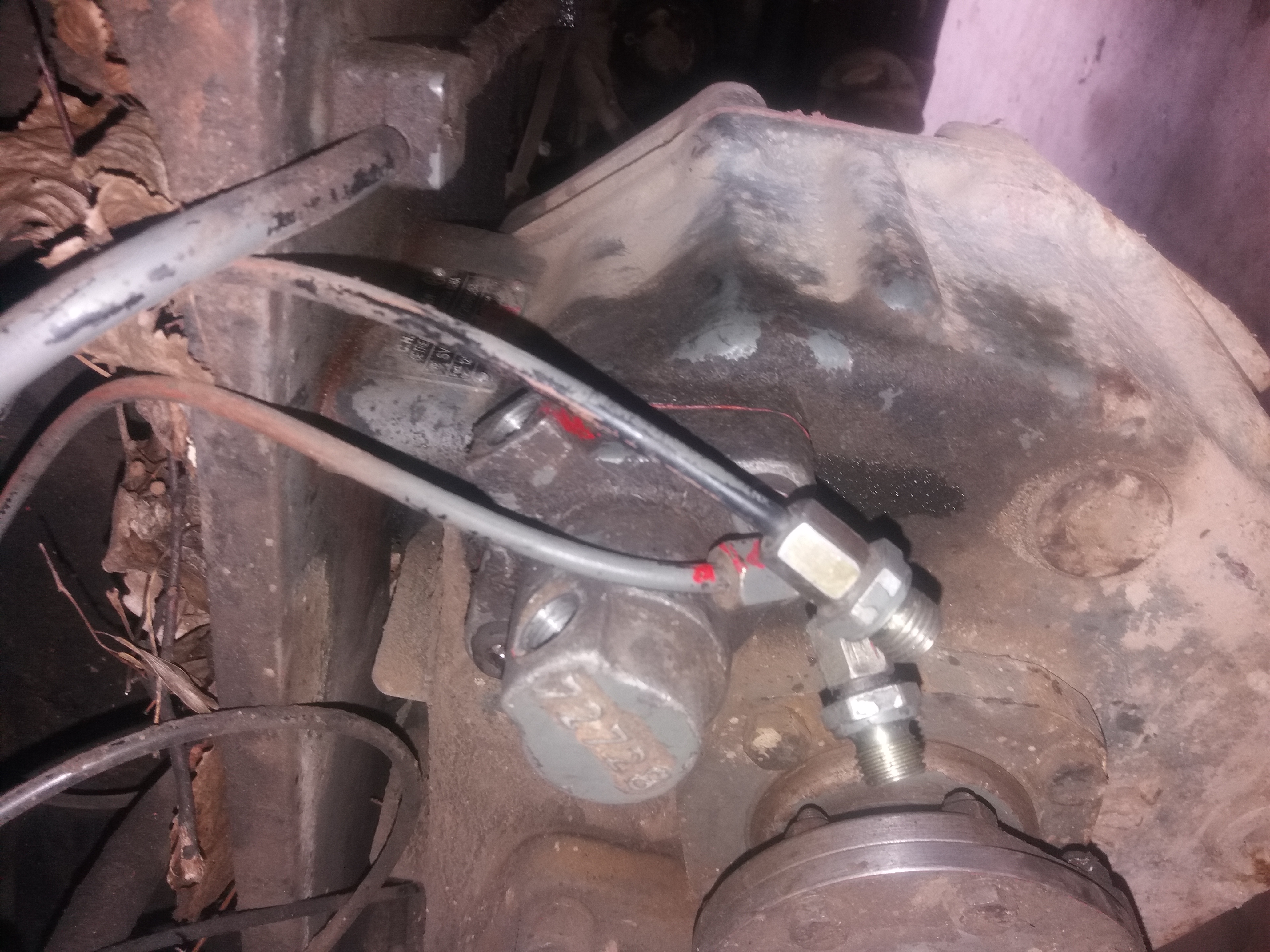

Glückwunsch zu Deiner neuen Errungenschaft, wenn Du auch gleich Probleme mit erworben hast. Da das Fahren hin und wieder ging, ist ein Fehler in der Elektrischen Ansteuerung denkbar. Ein prüfen ob der Schaltzylinder am Getriebe arbeitet ist unumgänglich. (siehe den Beitrag von Upp, da ist es Hydraulisch, was aber kein großer Unterschied ist)

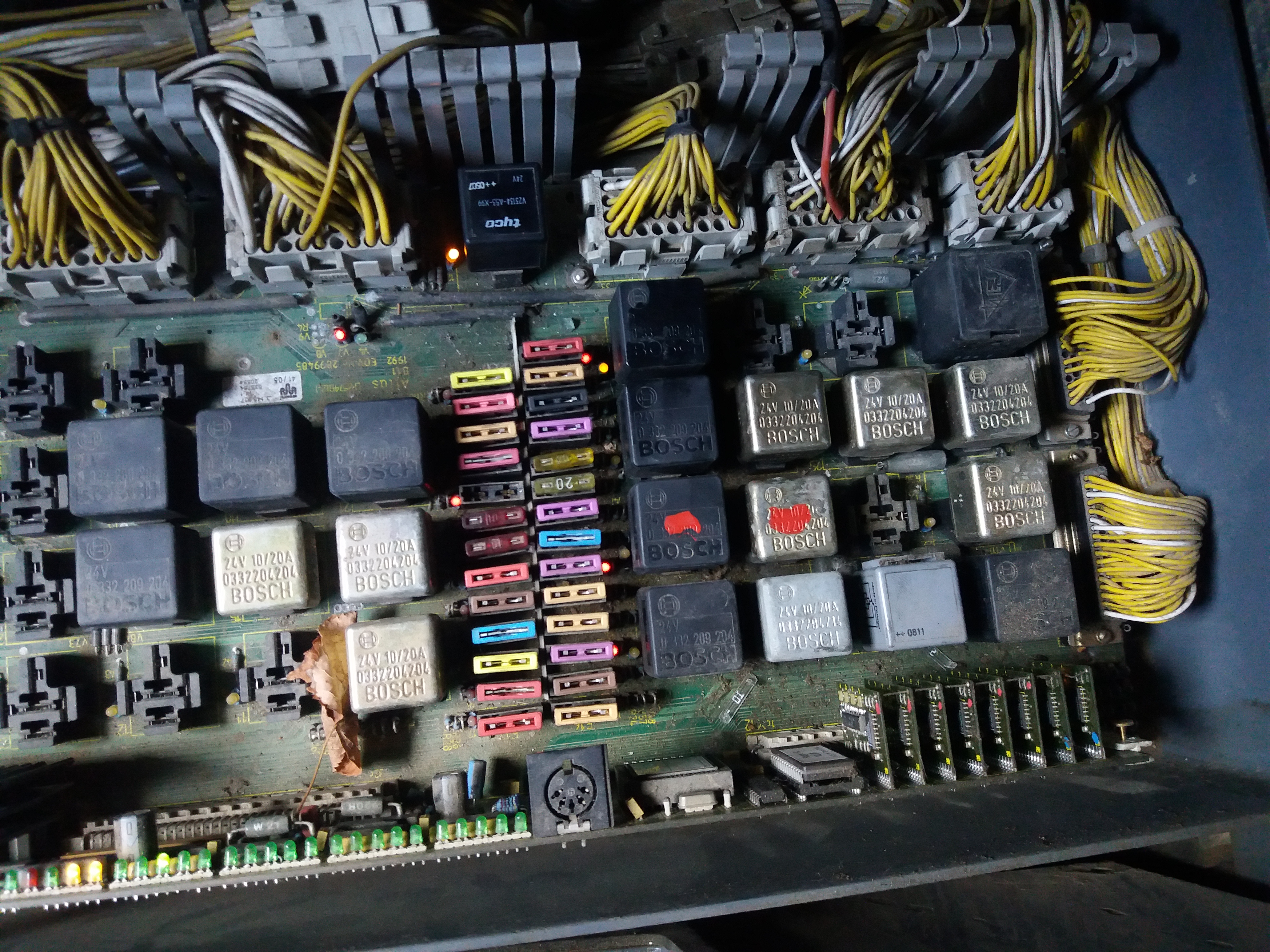

Hallo ich habe heute den Sicherung f25 geprüft ist i.o welcher relais für vor -zurück zuständig ist weiß ich nicht ..Ich schicke euch mal ein paar Fotos
