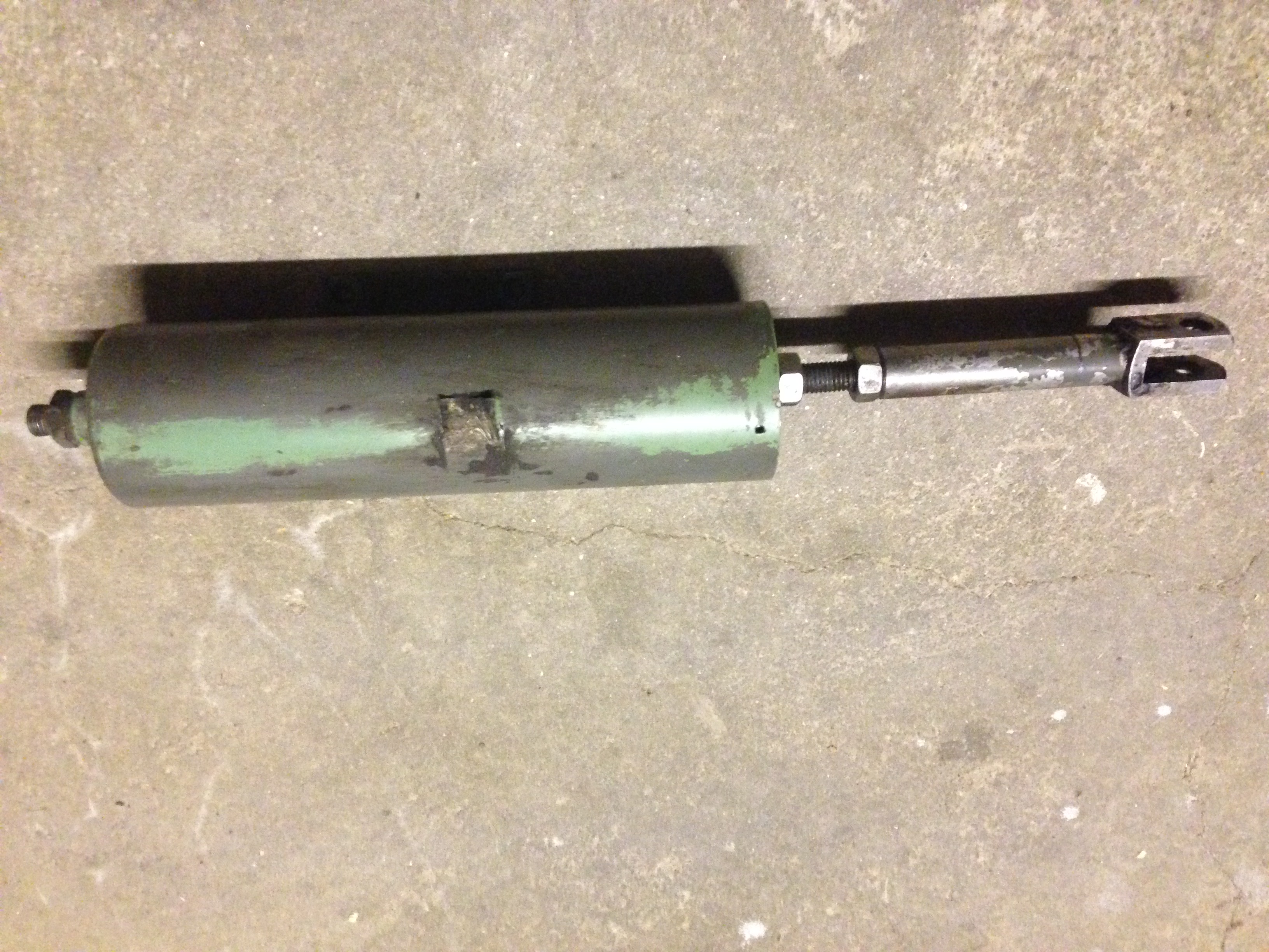

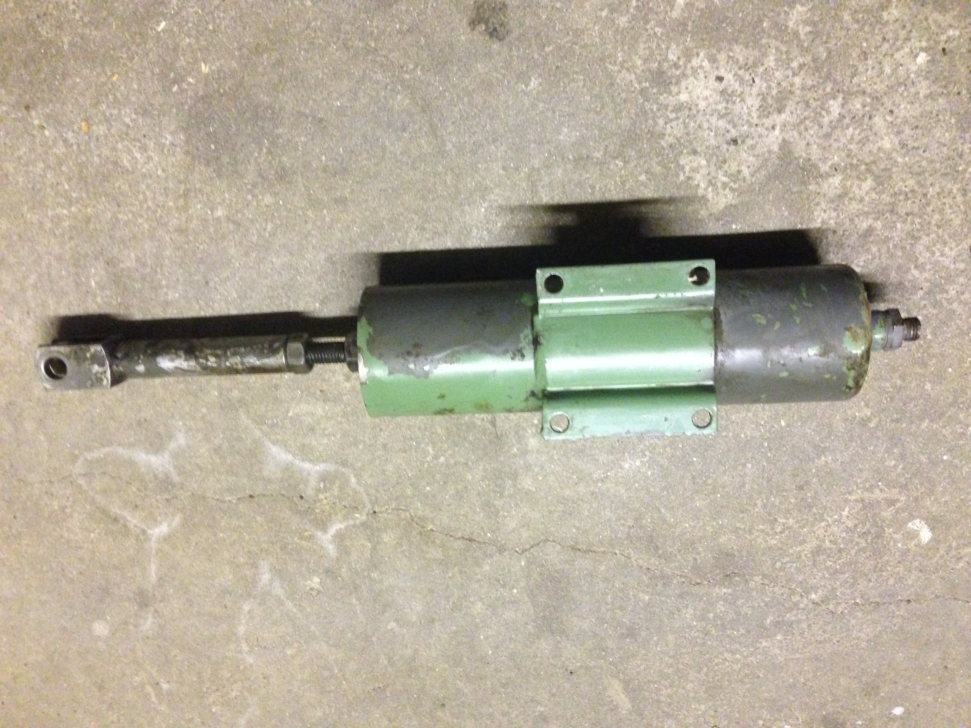

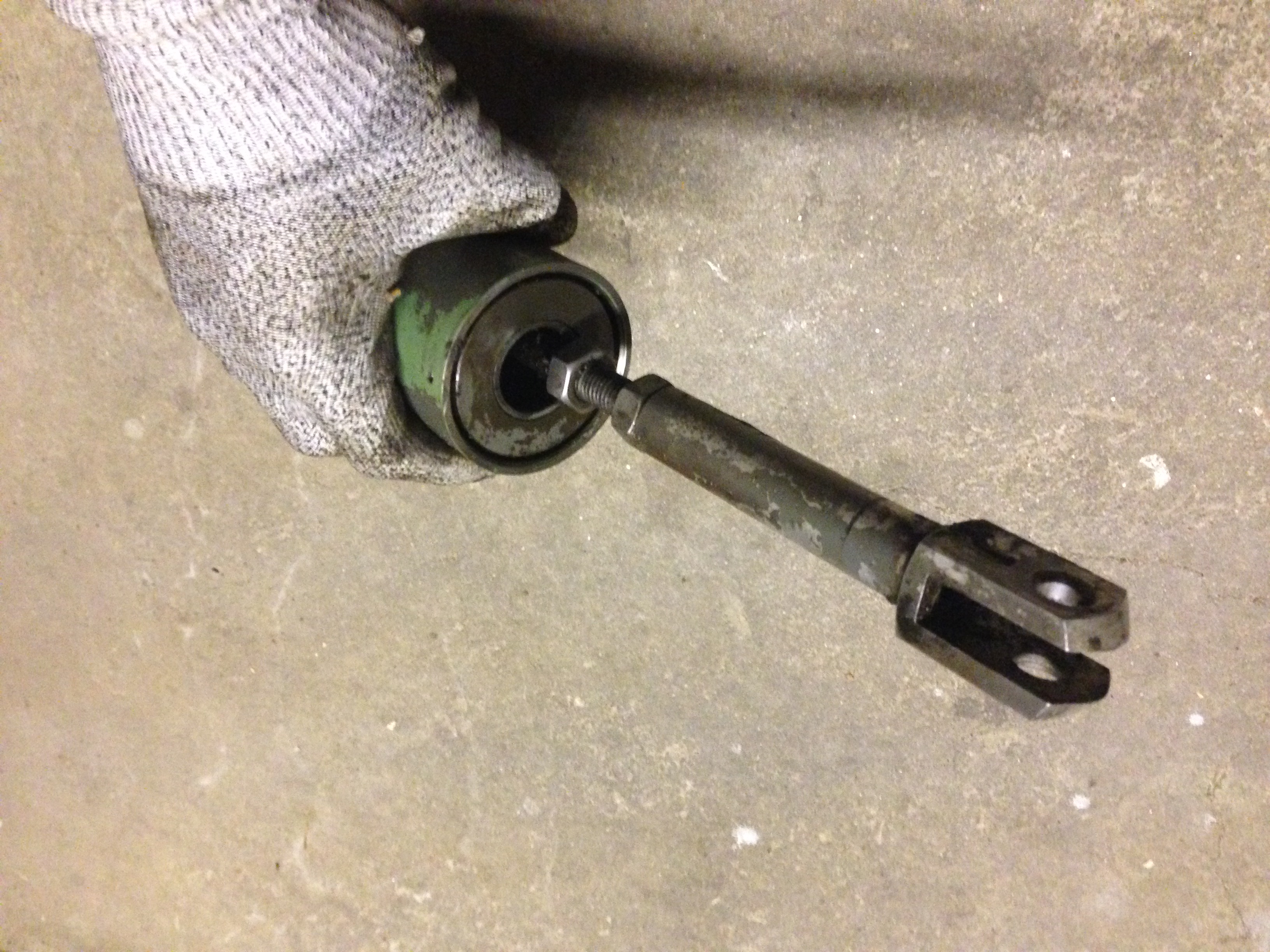

Re: Druckluftanlage
ich habe durch Zufall ein Ventil bei Ebay gefunden. Das war als gebraucht dekrariert, so wie es aber aussah war es neu.
Hab den Zylinder vorhin ausgebaut aber leider keine Ahnung wie ich ihn auf bekomme. Es sieht irgendiwe aus, wie wenn da aussen eine Spiralfeder eingespannt ist oder so. Hat das jemand von Euch schon einmal gemacht bzw. kann mir einen Tipp geben wie ich den Zylinder auf bekomme?

Re: Druckluftanlage
Hallo Stefan, könntest Du mir mal ein, zwei Bilder von dem Zylinder schicken.
Ich hab ne Zeichnung, aber ich meine, das dies der Vorgängerzylinder ist. Bei dem alten ist innen eigentlich nur ein O-Ring zum abdichten.

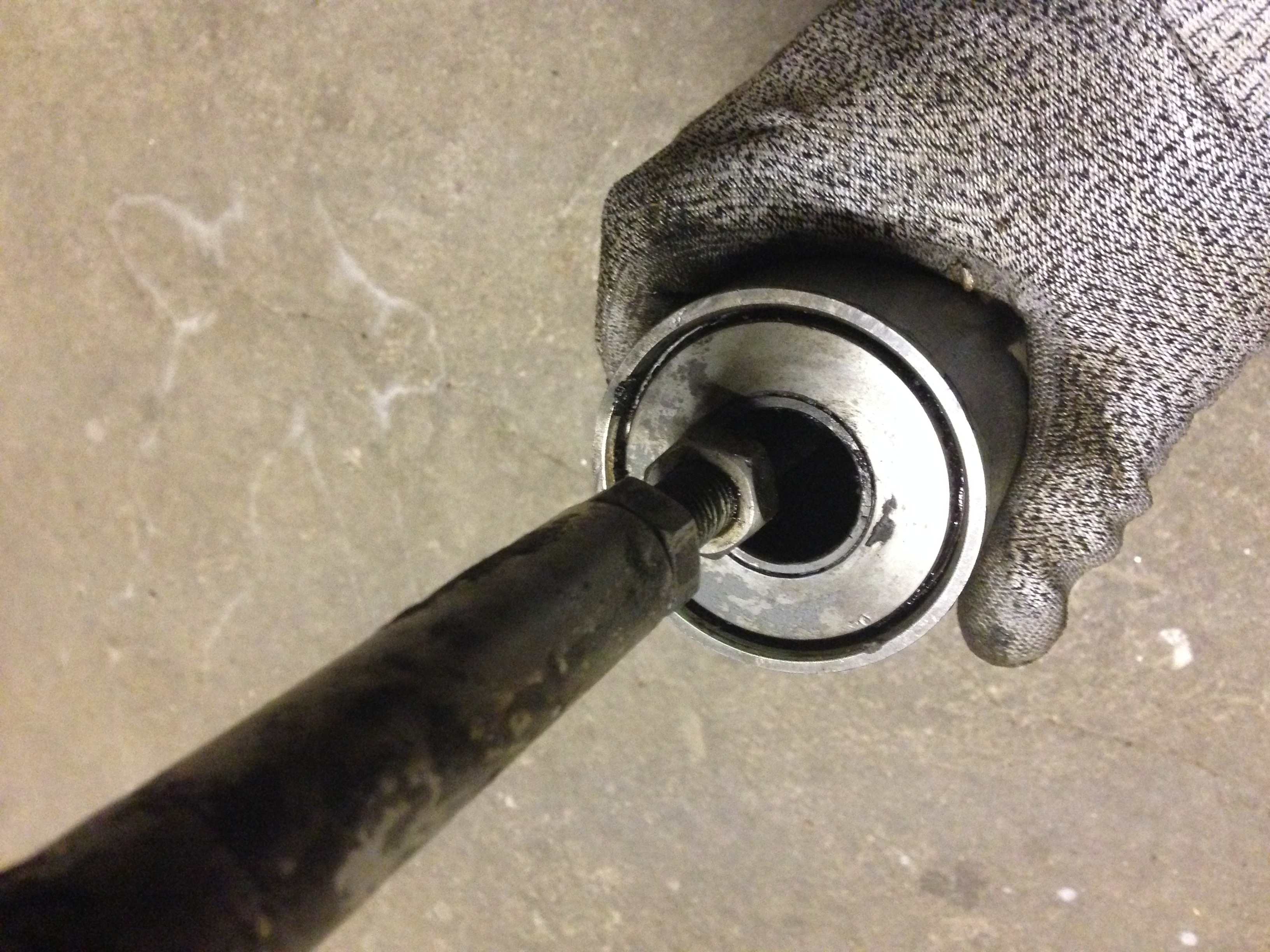

Re: Druckluftanlage
Hallo Stefan,
das mit dem Federspeicher hast Du gut erkannt. Ein öffnen ist nur möglich wenn die Feder ein wenig gespant wird. Klaue und Muttern entfernen, eine größere Mutter und ein paar Scheiben aufstecken und mit der Original Mutter durch anziehen die Schubstange ein stück herausziehen. Jetzt hält die Federspannung in sich und ein öffnen ist möglich. Durch drehen der eingesteckten Flansch sollte der Sperrdraht seitlich aus dem Zylinderrohr kommen. (ca. 1/2 bis 1 cm vom offenen Zylinderrand ist eine Bohrung, auf Dein 1. Foto zu sehen da soll der Draht kommen) Das Loch sollte erst sauber gemacht werden, um zu sehen in welche Richtung gedreht werden muss. (Eventuell mit einem kleinen Schraubendreher den Anfang vom Draht heraushebeln) Sollte sich die Flansch nicht drehen lassen kann die große Mutter mit der Flansch verschweißt werden, möglichst ohne das Rohr zu beschädigen. (die Innenseite sollte sauber sein damit die neue Dichtung nicht beschädigt wird) Wenn der Sperrdraht entfernt ist kann die Schubstange mit Flansch heraus gezogen werden. Ich denke der zusammen bau ist ersichtlich und benötigt keine Erklärung.
Viel Erfolg Demian

Re: Druckluftanlage
vielen Dank für die Hinweise. Hier nochmal ein Update. Ich habe heute den Zylinder zerlegt. Er war innen total verdreckt und richtig schlammig. Am Kolben ist nur eine Kolbenführung und eine Dichtung verbaut. Ich habe dann alles gereinigt und auch die Dichtung angeschaut. Da diese unbeschädigt aussah habe alle wieder zusammen gebaut und siehe da, alles ist dicht und fintioniert wurderbar. Mal sehen ob es anhält oder nur von kurzer Dauer ist...
