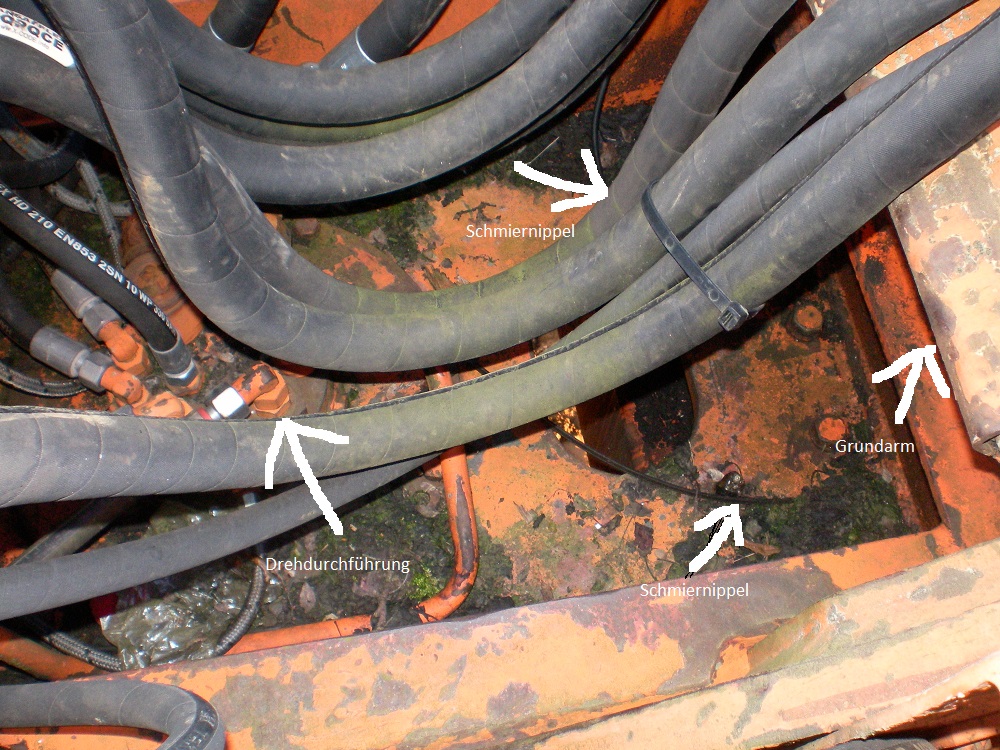

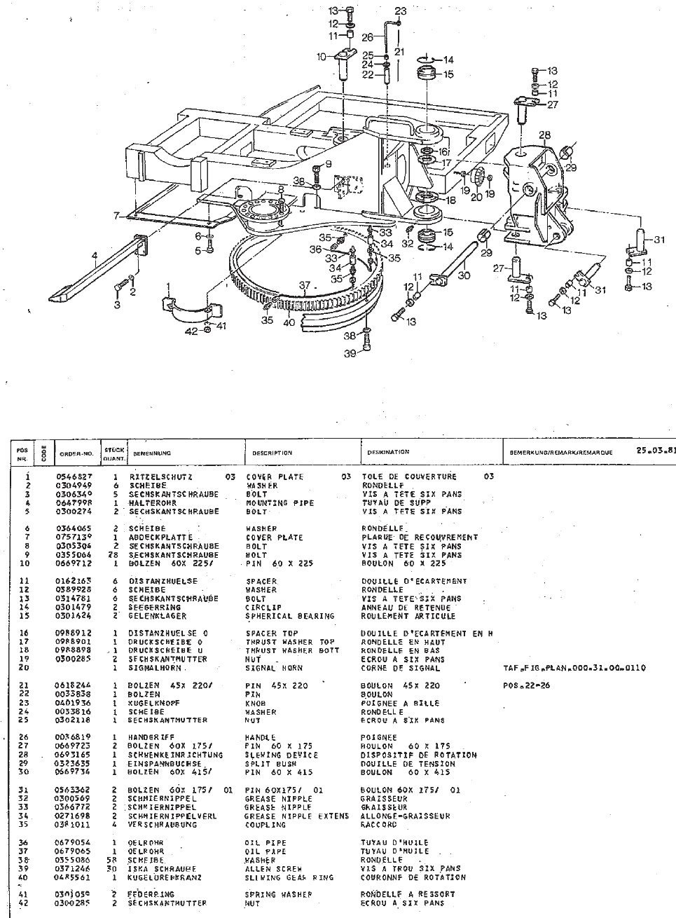

Anbei mal ein Bild von den Schmiernippeln am 1302C und ein Ausschnitt aus der ET Liste vom AB 1102D.

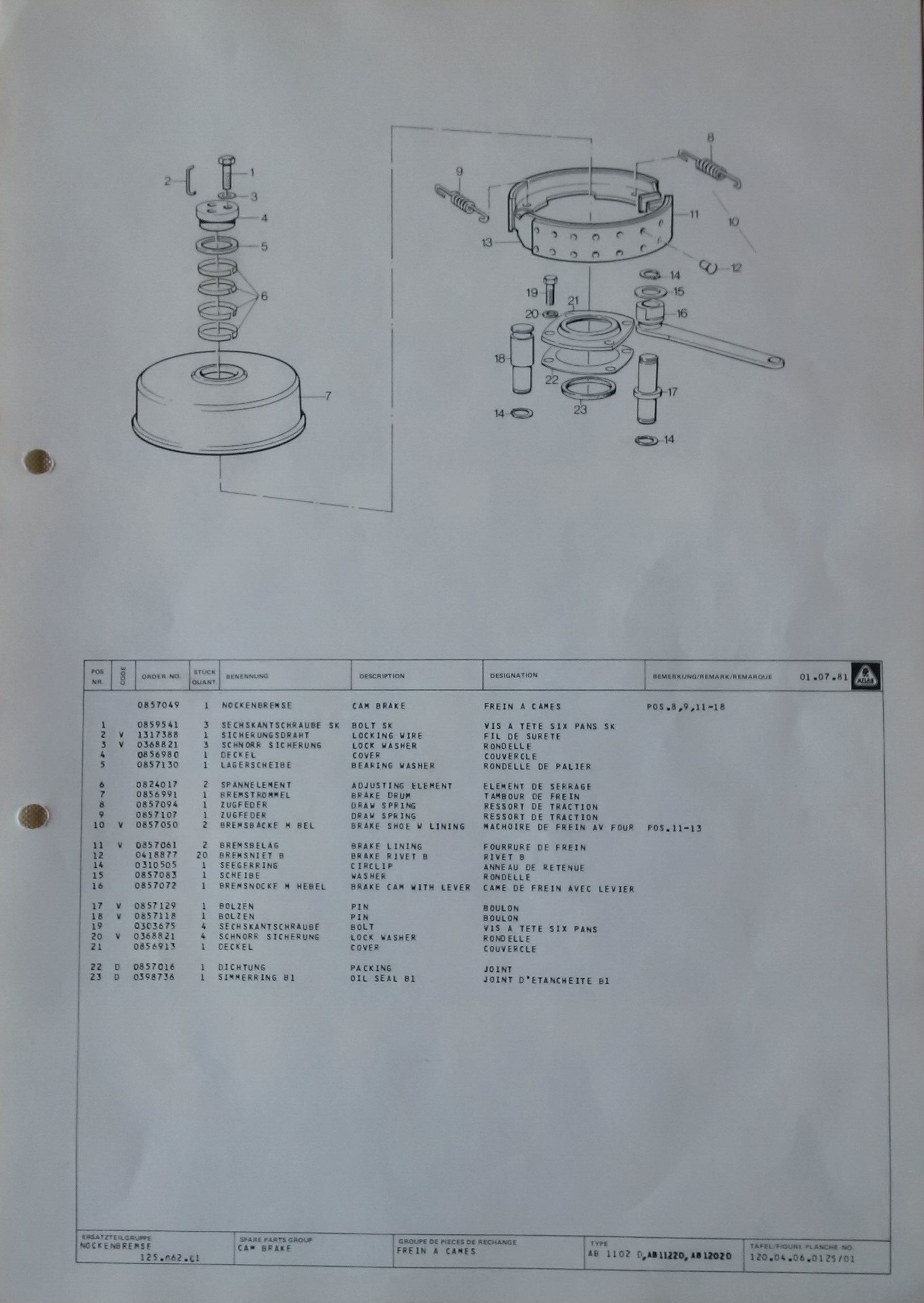

Das Drehgetriebe ist in Ordnung habe es komplett zerlegt. Beim Zusammenbau ist mir aber leider eine Zugfeder der Nocken Bremseinheit bei den Bremsbacken gebrochen. Habt jemand eine Ahnung wo ich so eine Feder bekommen kann. Die Teilenummer ist 0857094 und 0857107. Ersatzteilgruppe Nockenbremse 125.062.01
Jetzt bleibt nur noch der Drehkranz übrig. Kann es sein dass es da nur zwei Schmiernippel gibt.

Ja, das sind nur zwei Schmiernippel. Wenn Du unter den Bagger krabbelst, siehst Du wie von denen zwei Zentralschmierleitungen weggehen und das Fett im gesamten Drehkranz verteilen. Diese Leitungen müssen natürlich in Ordnung sein, sonst geht alles ins Freie

ich habe jetzt die Federn nachmachen lassen da es Sie bei Altlas nicht mehr gibt. Den Federshop Bayern kann ich nur empfehlen. Vernünftige Preise und sehr kurze Lieferzeit. Wieviel Liter Öl und welche Sorte benötige ich für das Schwenkgetriebe?

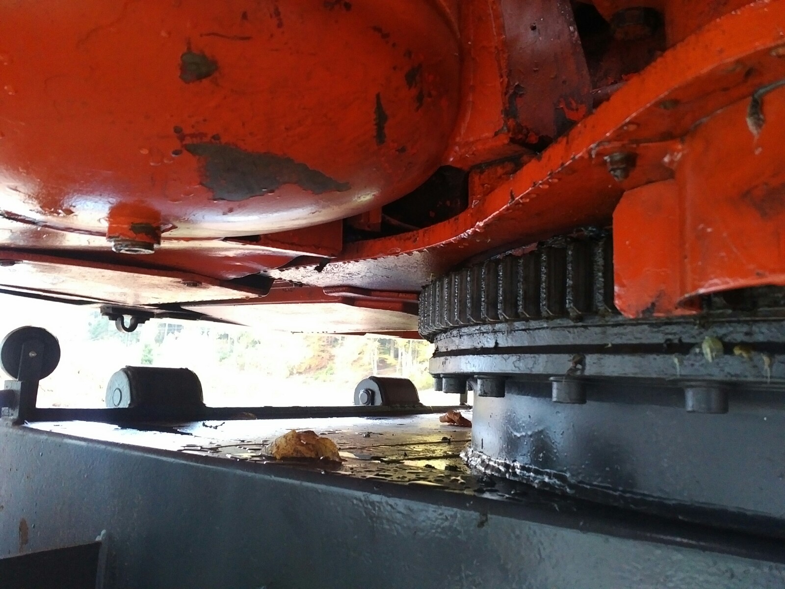

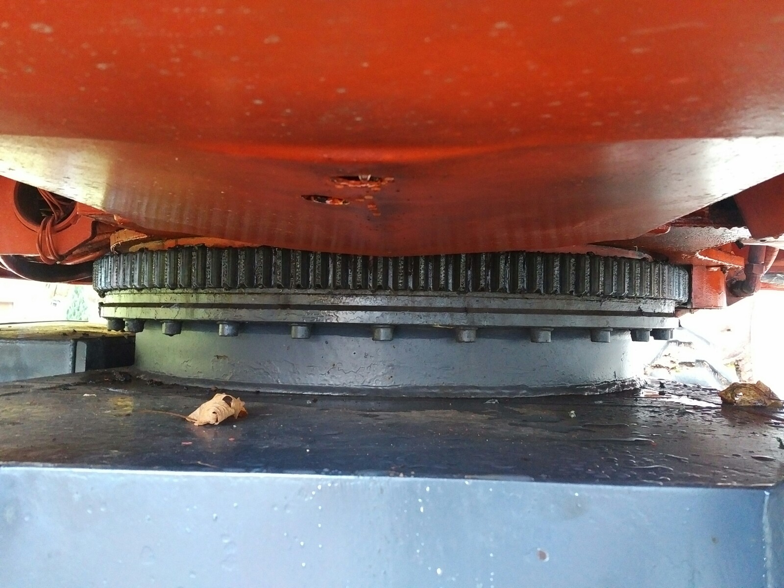

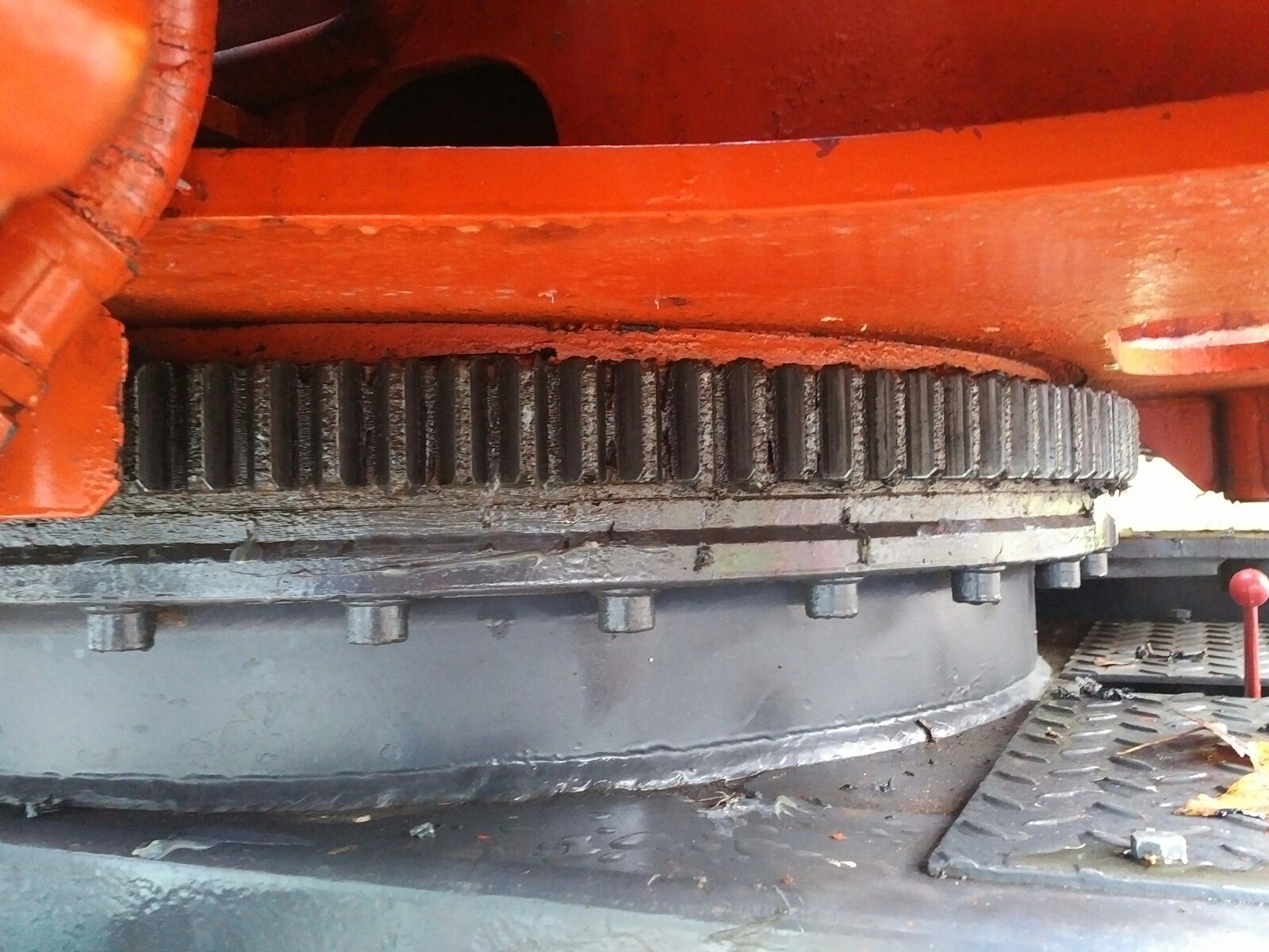

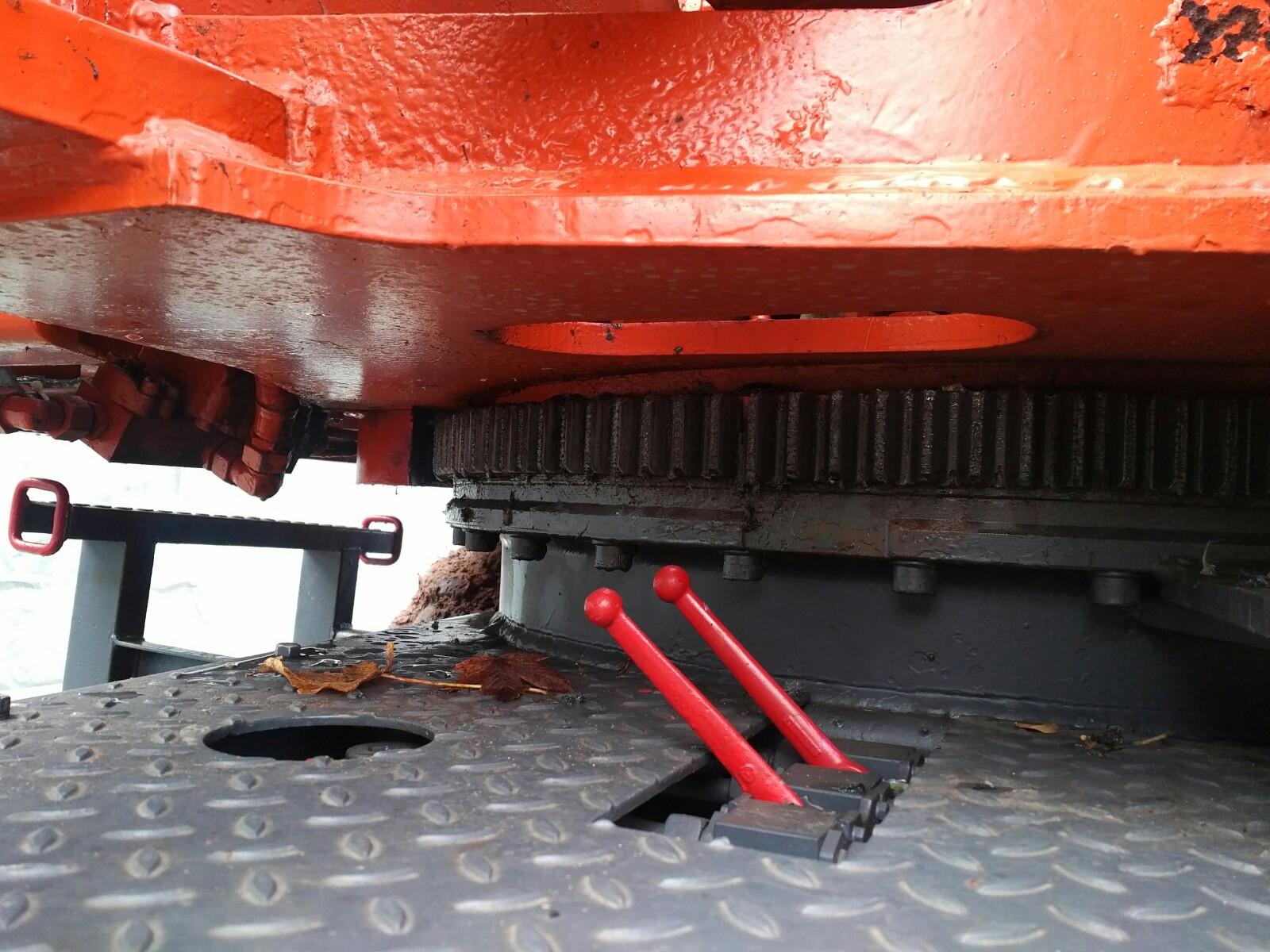

Hallo Zusammen,

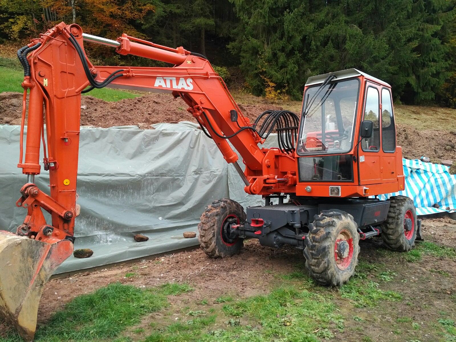

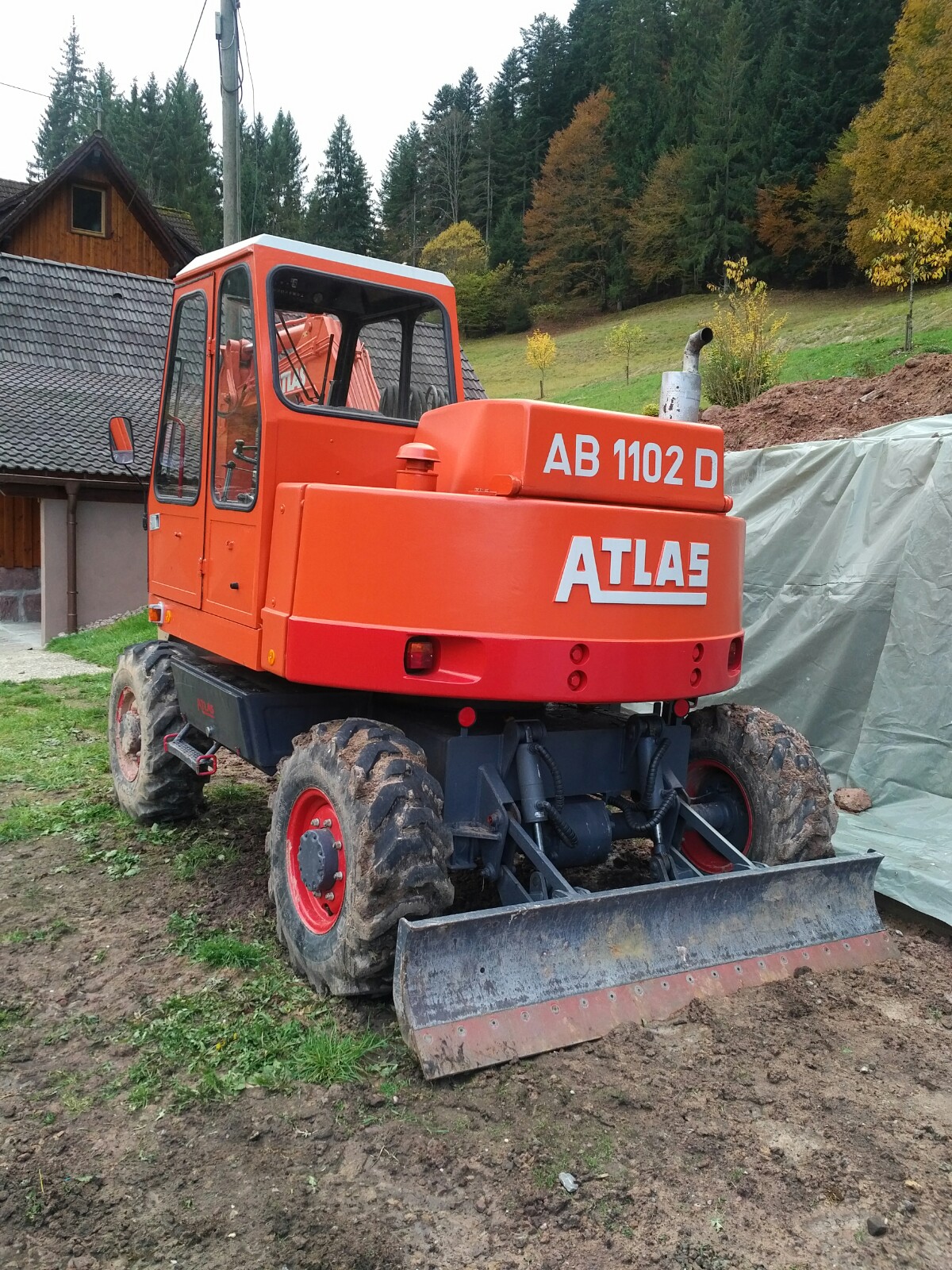

es sind alle Schrauben drin und fest. Die Verzahnung sieht gut aus. Ein Fachmann dachte es wäre das Schwenkgetriebe was sich aber als falsch herausgestellt hat. Das Fett ist schwarz was man am Drehkranz sieht. Wir haben den Bagger jetzt 2 Jahre und haben ungefähr 150 Std gebaggert aber noch nie abgeschmiert da wir es nicht gewußt haben. Ob der Vorbesitzer es gemacht hat wissen wir nicht. Nachdem wir mit dem baggern in extremer Schräglage fertig waren ist das Problem aufgetreten. Es hängt auch von der Belastung ab. Mit leerem Löffel kann man drehen und es ruckelt ein bißchen mit vollem Löffel ist es extrem. Beim drehen ist es an einer Stelle schlimmer las beim rest. Links herum geht es besser als Rechts herum. Könnte es noch etwas anderes als die Lager des Drehkranzes sein? Bekommt man noch einen Drehkranz für den 1102D? Was muß alles gemacht werden um den Drehkranz auszubauen oder die Lager zuwechseln? Wer könnte so etwas machen und ist es kompliziert? Wir sind schon ganz gut im Schrauben aber beim Bagger haben wir eher weniger Ahnung was die Lager angeht. Ich hänge noch ein paar Bilder von unserem Schmuckstück an und auch ein paar Bilder der Verzahnung.
Stutztaler
