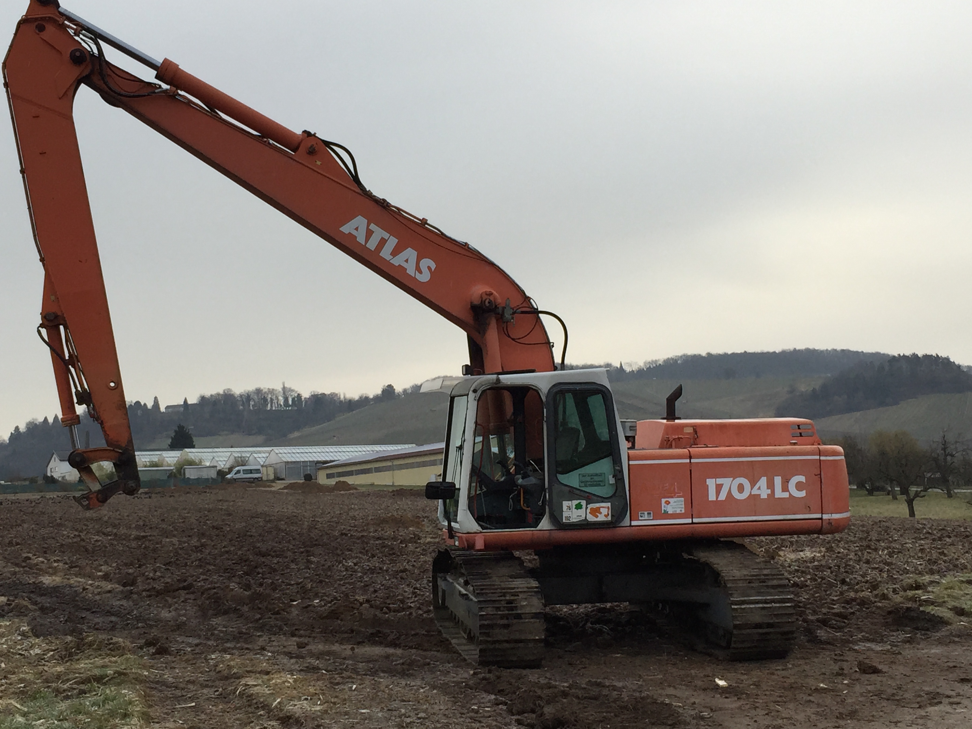

Hallo Webmaster
also dieses elektronikproblem mit diesem 1704 lc sitzt wohl doch "tiefer" als wir seither befürchteten :
das Anzeigefeld konnten wir gebraucht kaufen ,und als wir es in Funktion nahmen also bei Zündung an leuchtete im anzeigefeld das Sicherungszeichen und das rote Achtung zeichen.
desweiteren funktioniert keine Tankanzeige ,und beim starten keine Öldruckanzeige das einzige was es anzeigt ist nach kurzem betrieb die Öltemperatur .
mit diesen kleineren fehlernkönnten wir ja leben ,jedoch beim anklemmen der Batterie leuchten auf der Platine bereits bei ausgeschalteter Zündung die grüne V4 und die rote V7 Diode .
somit haben wir keine Funktion des Relais Greifer drehen, obwohl bei betätigen des Joystiktaster
der Hauptrechner die grünen Dioden ansteuert aber irgendwie der "Befehl" aber zum Schaltrelais nicht
durchkommt
ich hoffe die Bilder könnten weiter helfen
vielleicht kannst uns helfen
Danke Gruß
long1704
