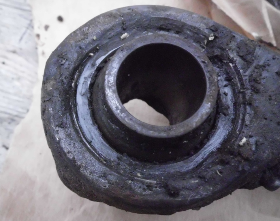

nun habe ich einen 'Tauschzylinder' bekommen.
Der sieht ganz passabel aus.
Aber die Kugel in der Öse der Kolbenstange hat etwas Spiel.
Frage:
Ist die Öse in die Kolbenstange eingeschraubt ?
Re: Lenkzylinder 1302-C undicht
Beitrag von Webmaster » Sa 17. Jan 2015, 18:41
Nee, ist nicht eingeschraubt. Ist die komplette Kolbenstange.

Beitrag von DanielB » Sa 17. Jan 2015, 22:23
sind die Gelenkbuchsen an den Zylindern nicht einfach eingesteckt und mit Sprengringen gesichert?!
Die Gelenkbuchsen sind Standardteile die man z.B. hier kaufen kann:
http://www.baumaschinenteile24.de/shop/Gelenklager

Beitrag von thomas1602 » So 18. Jan 2015, 00:27
Hi bei meinem Bagger ist das Auge verschraubt ich musste es auch schon anschweissen lassen da mein Gewinde defekt war
Die Augen müsste es aber auch einzeln geben.mfg.

Beitrag von Bagger_Onkel » Mo 19. Jan 2015, 16:59
der Link zu den Gelenkbuchsen ist ganz interessant.
Ich habe ein Bild vom 'Austauschzylinder' angefügt.
Scheinbar ist die Gelenkbuchse in das Auge nur eingepresst ?

Beitrag von Webmaster » Mo 19. Jan 2015, 18:51
Das ist möglich, daß es nur eingepreßt ist. Meist ist es noch zusätzlich mit einem Sicherungsring gesichert. Laut ET Liste (da wo eigentlich jedes Teil aufgeführt ist), ist das Auge aber komplett mit Kolbenstange.
Aber probieren würde ich es einmal vorsichtig mit dem auspressen.
