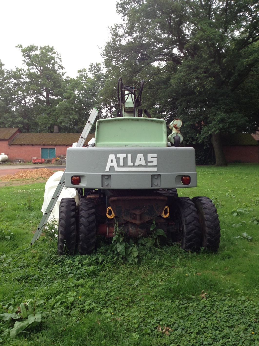

Toller Bericht, mach weiter so! Den bagger kenne ich, der stand doch zuletzt als Hofhund rum.
Yannick
Re: Restauration eines AB 1302 D, BJ 1980
Beitrag von DanielB » Mi 12. Jun 2013, 20:04
Moin Yannick,
der Gute stand zuletzt in einer Kiesgrube in Norddeutschland rum,
bevor ich Ihn über Von der Wehl gekauft habe.
Wie war nochmal der Name der Firma?
Einen lieben Gruß,

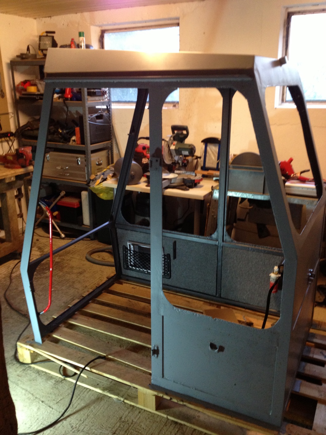

Moin die Herren,

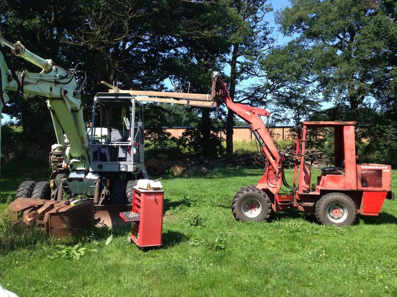

es ging dieses Wochenende endlich mit der Restauration weiter.
Da der Bagger ja nun seit einigen Tagen ohne Kabine im Freien steht und das Wetter ja
nunmal etwas problematisch war, wird es langsam Zeit dass er sein Häubchen
zurück bekommt. Sonst kann ich den Kabinenboden bald wieder neu lackieren.
Aber eine dicke Silofolie schützt schon ganz gut vor Regen.
Leider sind die neu bestellten Fenstergummis (ich hatte doch keinen Nerv die alten zu reinigen
und die Nuten zu entrosten) noch nicht angekommen, weshalb ich noch eine Woche
mit dem Montieren der Kabine warten muss.
Naja, aber es wird langsam gemütlich am "Arbeitsplatz".
Einen lieben Gruß aus Köln,

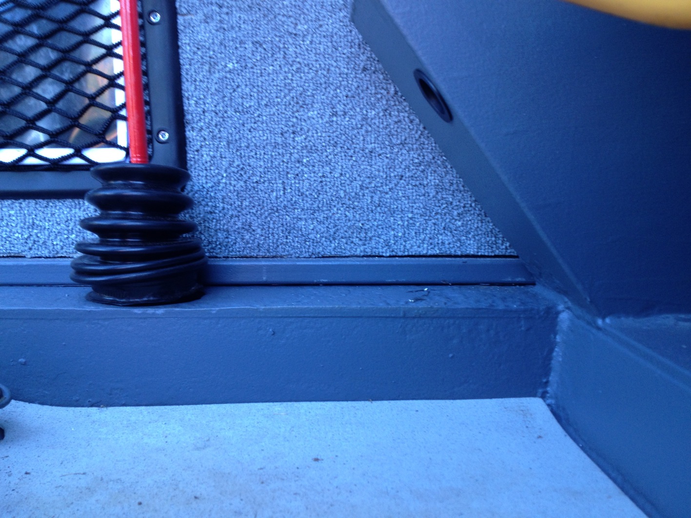

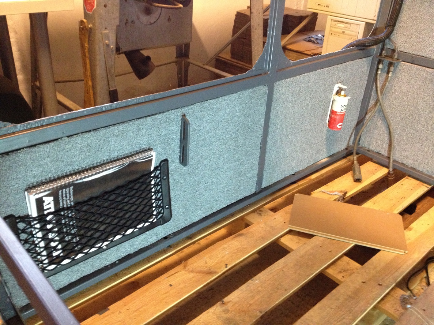

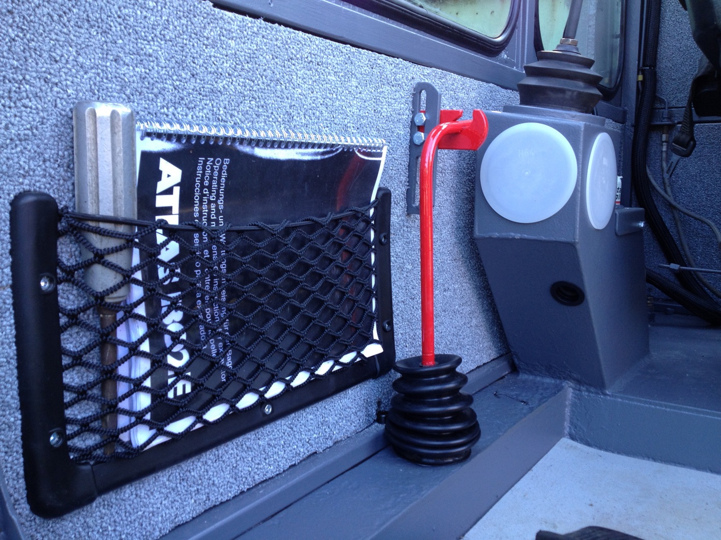

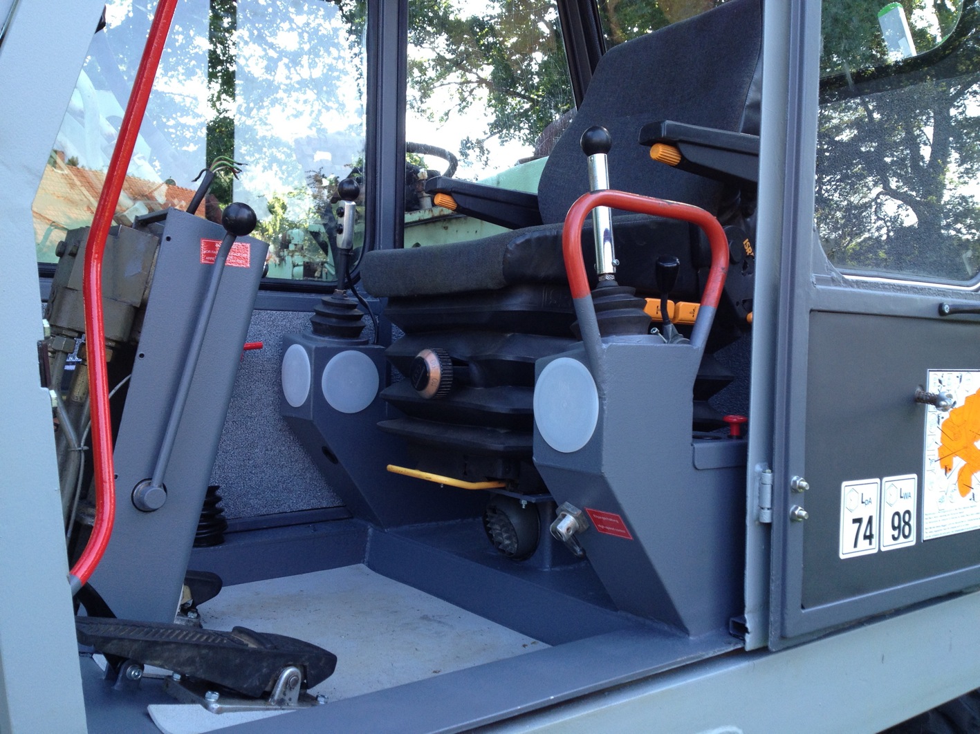

Gepäcknetz für Bedienungs- und Wartungsanleitung

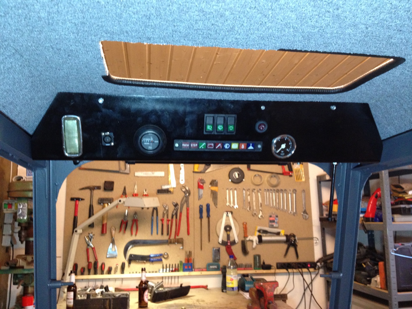

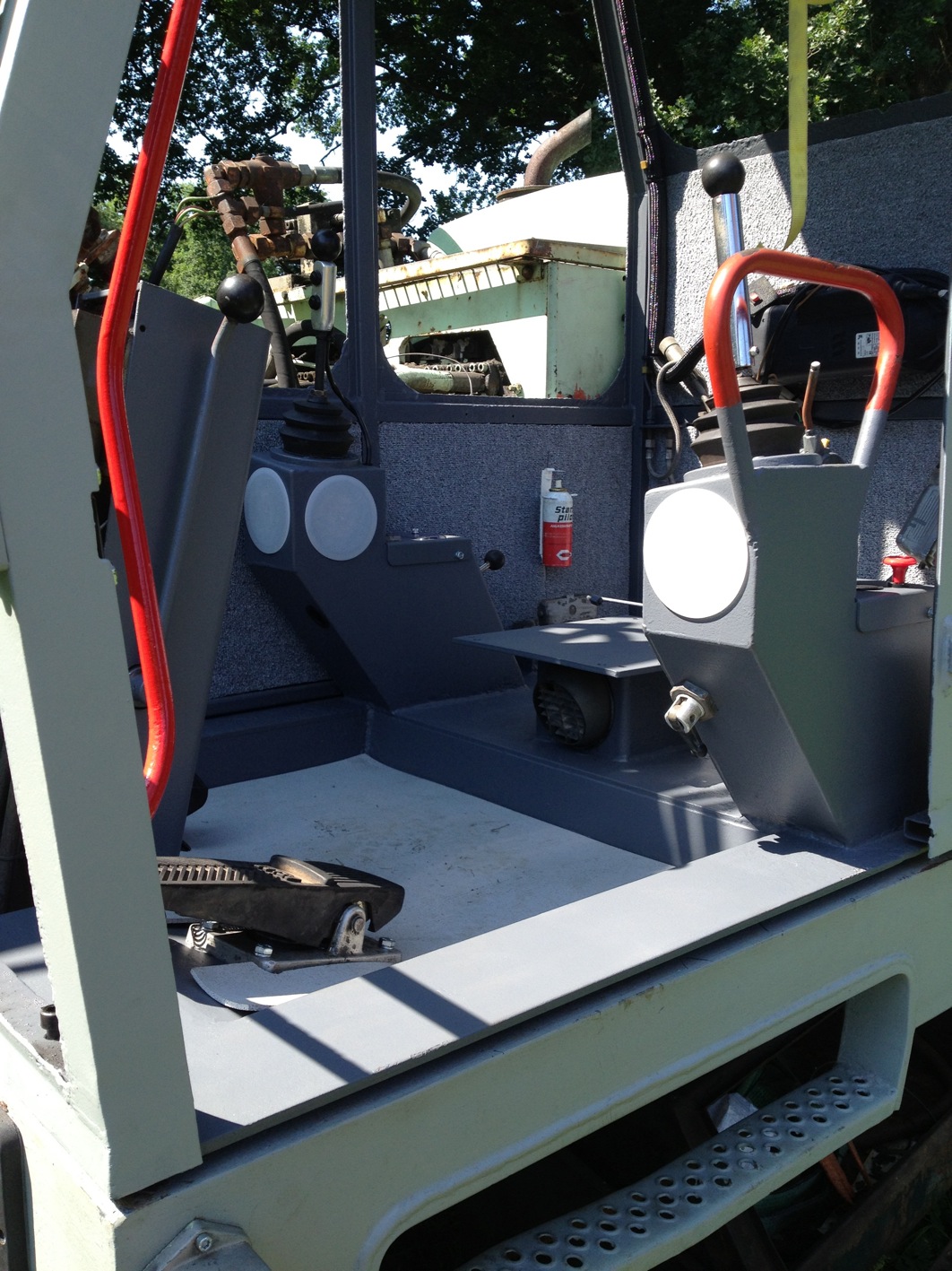

Das Armaturenbrett wieder an seinem alten Platz
Komplett neu Lackiert und ausgekleidet. Der letzte Anstich fehlt allerdings noch und das Dach wird selbstverständlich weiß.

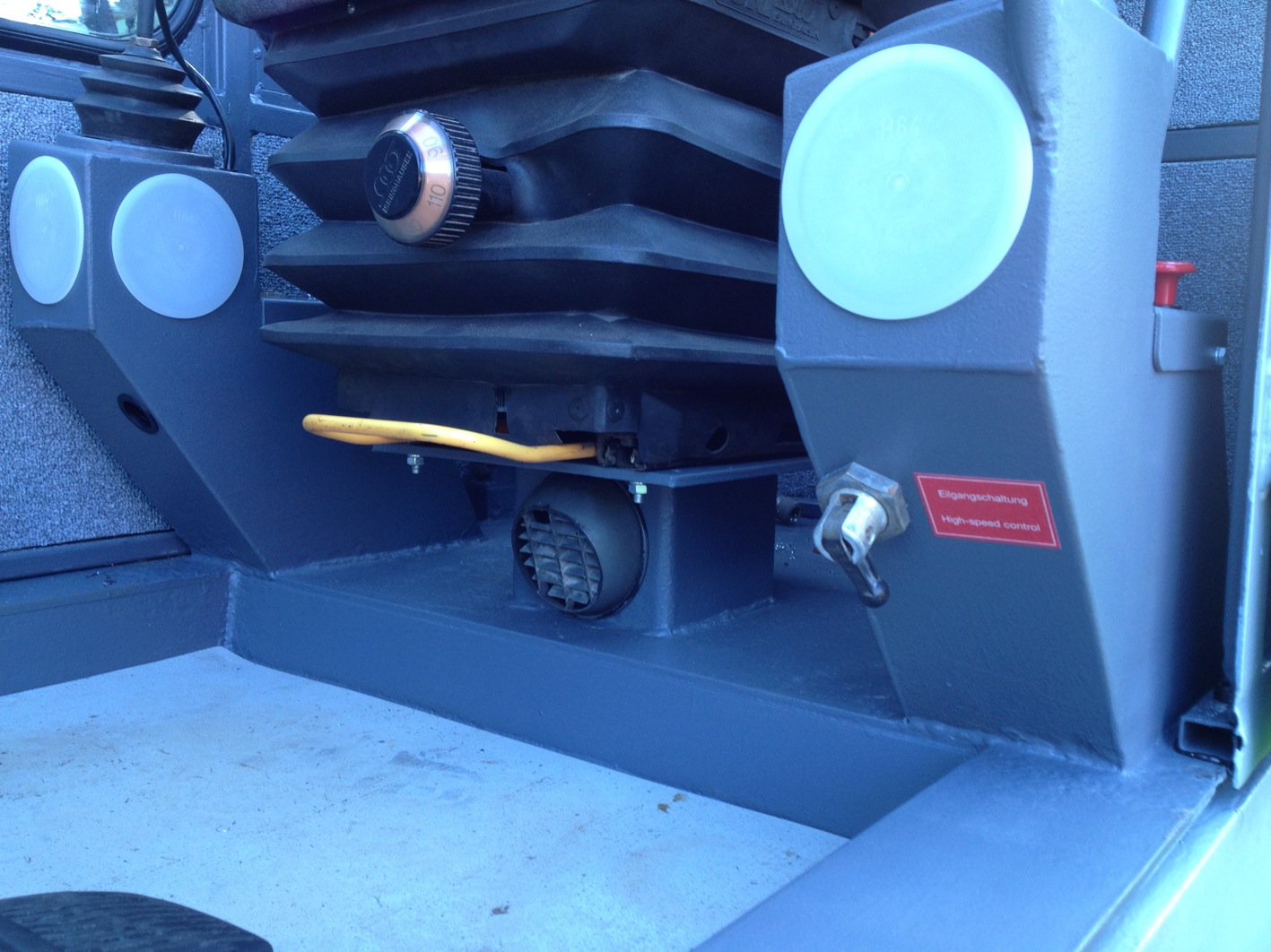

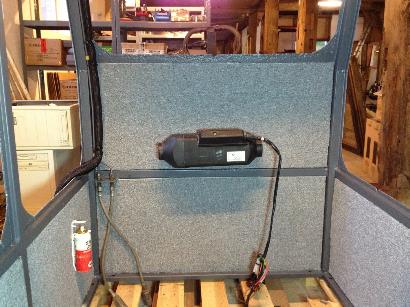

Standheizung ist komplett überarbeitet und gereinigt. Auch der Startpilot ist bereit. Ich muss mal schauen, ob ich einen passenden Schlauch finde.

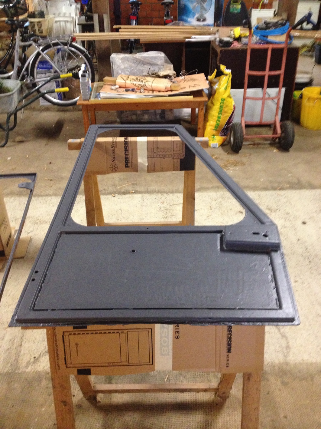

Die Tür bekommt auch noch eine Innenverkleidung, allerdings aus Gummi, damit sie nicht so Regenanfällig ist. Den Türaufkleber, also den Schmier- und Wartungsplan habe ich auch zugeschickt bekommen.

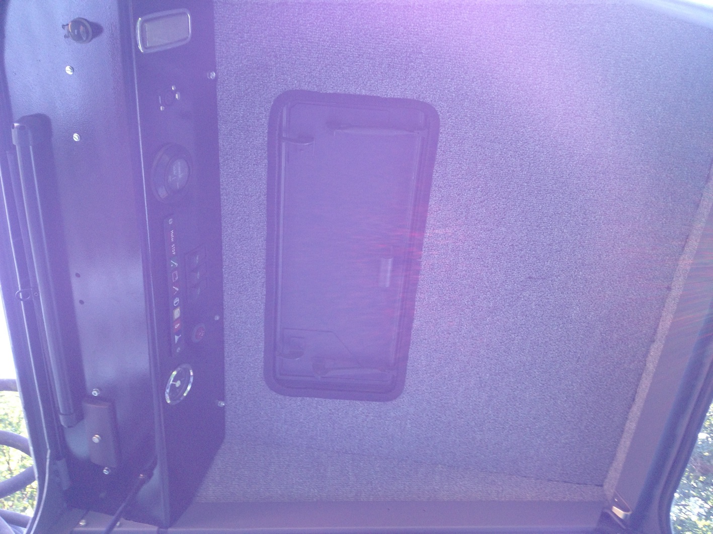

Die Dachluke

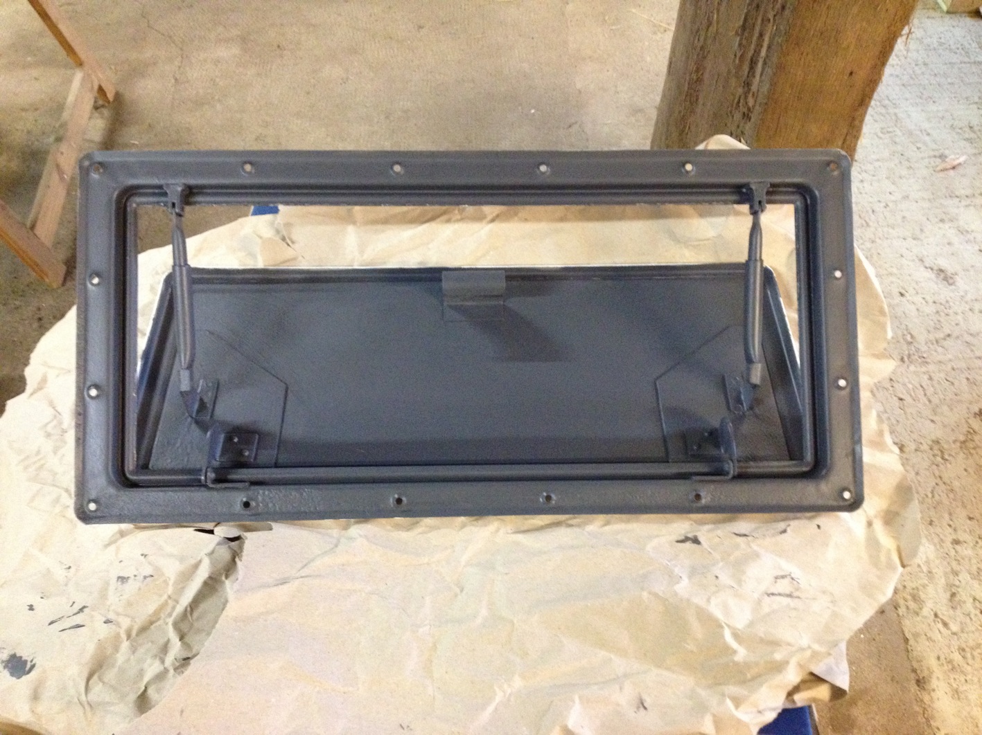

Der neu gerichtete Rahmen des Aufstellfensters
Beitrag von DanielB » Mo 8. Jul 2013, 22:00

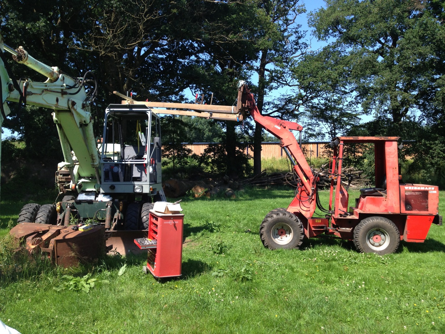

endlich ging es am Bagger weiter.
Bevor die Kabine wieder aufgesetzt werden konnte, hatte ich die unglaublich
beschi..ene Aufgabe die Fenster wieder einzusetzen.
Ich hätte mit echt das Spezialwerkzeug für die Füllprofile kaufen sollen.
So habe ich pro Fenster ca. 45 Minuten gebraucht.
Ich habe mir zwar aus einem 9er Ringschlüssel ein Einziehwerkzeug gebaut,
aber das wollte auch nur so halb funktionieren.
Egal, am Ende wurde dann alles gut. Die Aufkleber sehen auch super aus.
Den Datensatz kann ich hier bald mal zur Verfügung stellen.
Vorab hängt mal ein Bild des Bogens an.
In der kommenden Woche werde ich noch die Frontscheibe und den Druckluftbehälter
für die Handbremse einsetzen.
Einen lieben Gruß aus Bakum,

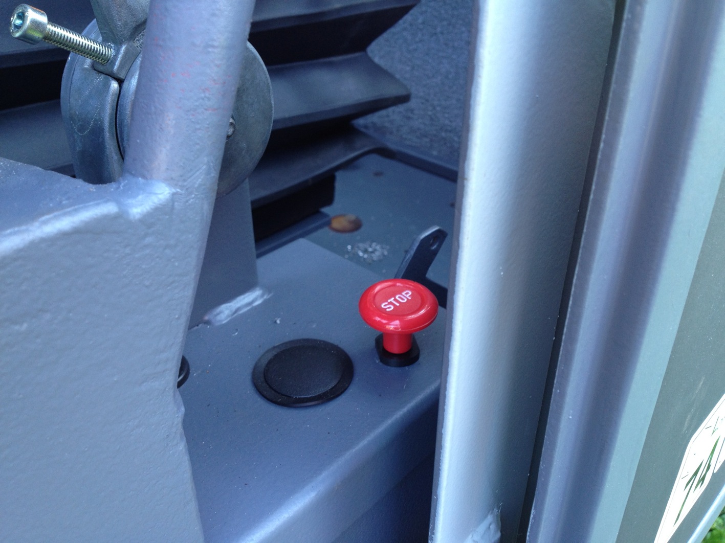

Neuer Bowdenzug zum Motor stoppen

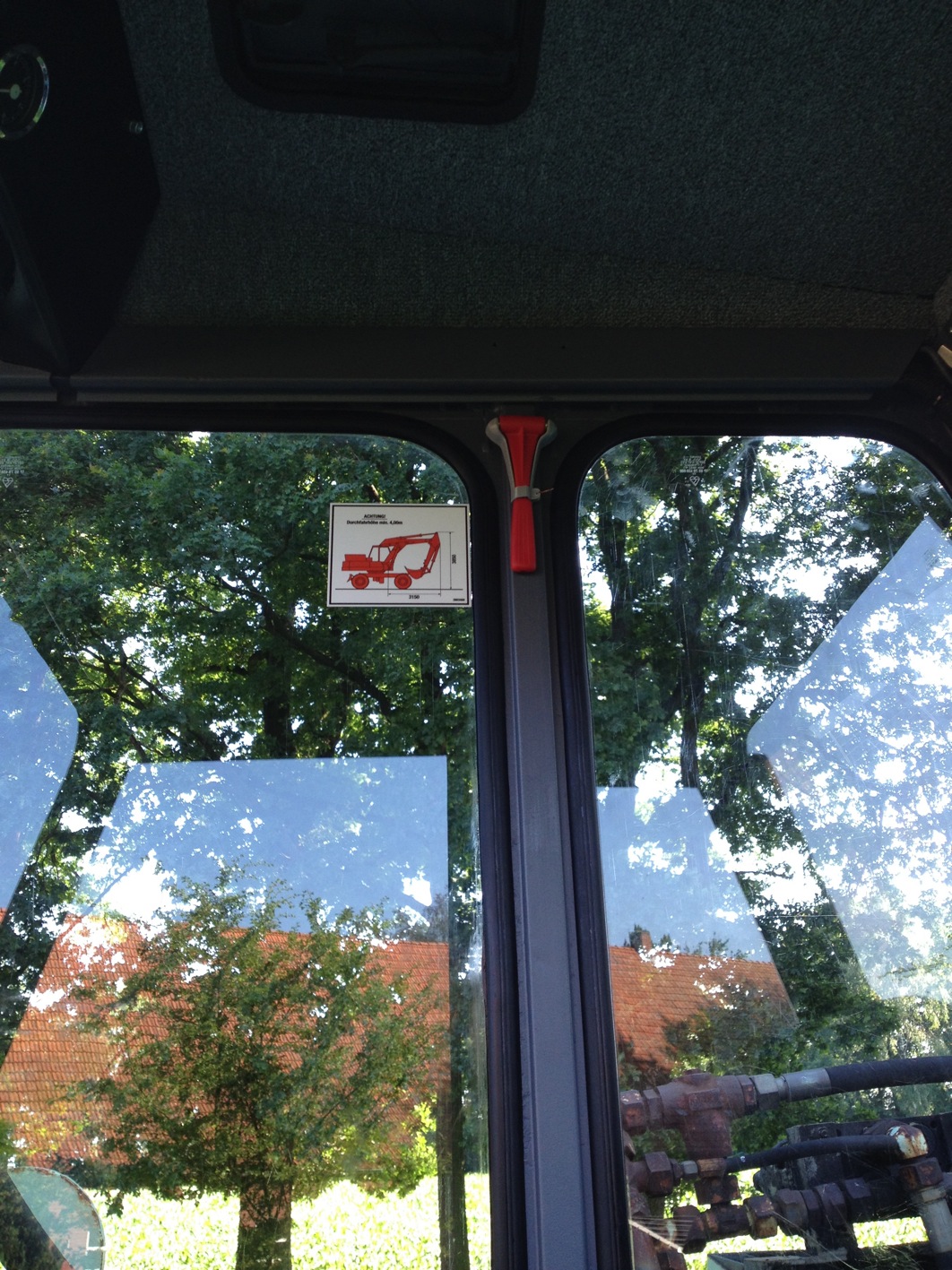

Nothammer und der Aufkleber für die Durchfahrhöhe.
Die Frontscheiben und die Türverglasung fehlen noch, aber mir sind leider die Dichtungen ausgegangen.
Schwenksicherung und Staunetz.
Neue Decke mit Dachluke.

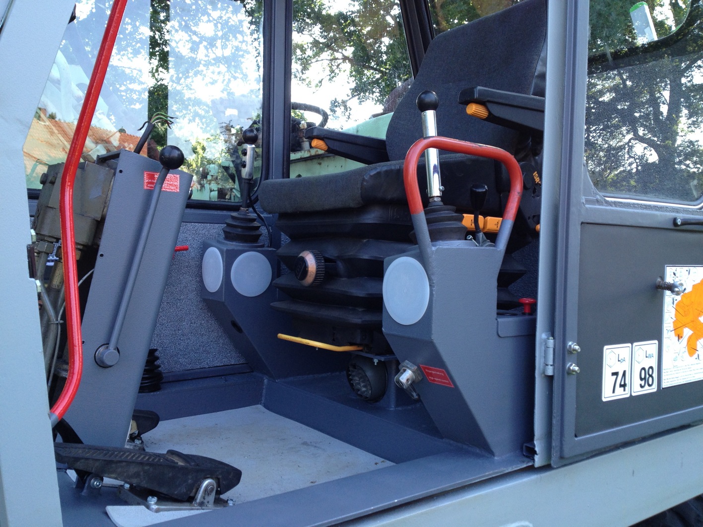

Wartungsplan und Aufkleber für die Lärmemissionen.
Neuer Eilgangaufkleber.
Wenn man sich mal das Vorherbild betrachtet hat sich doch echt was getan.
Der Druckluftbehälter muss noch eingebaut werden.

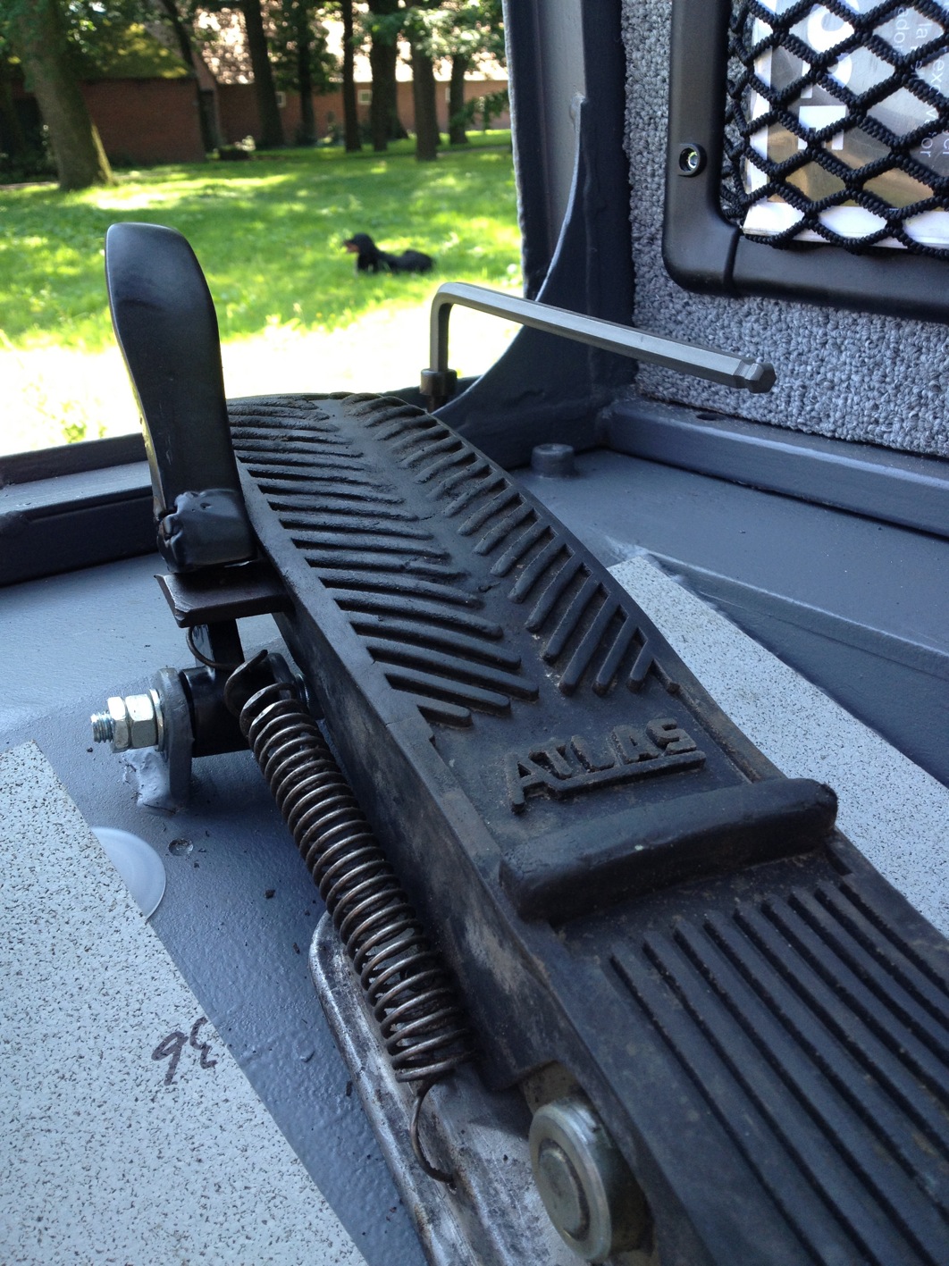

Die Pedalrasten habe ich pulvern lassen, da sie ja doch recht stark beansprucht werden.

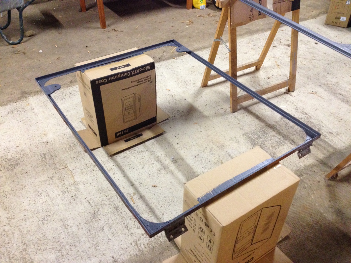

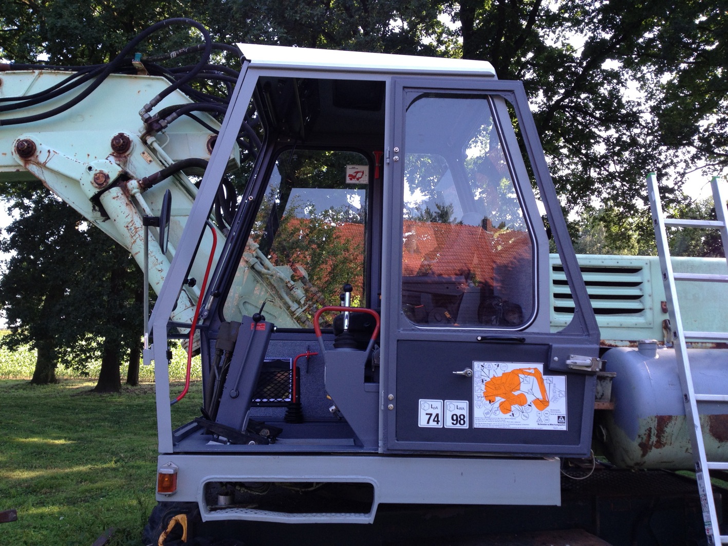

Die erste Anprobe der "neuen" Kabine. Jetzt geht es ans Gewindeschneiden. 10 Gewinde M10 in jeweils drei Gängen in 8mm Stahlblech. Das wird ein Spaß. Alles von Hand geschnitten, da selbst der dicke Makita es nicht schafft!
Ein bisschen Lack für das Logo!
