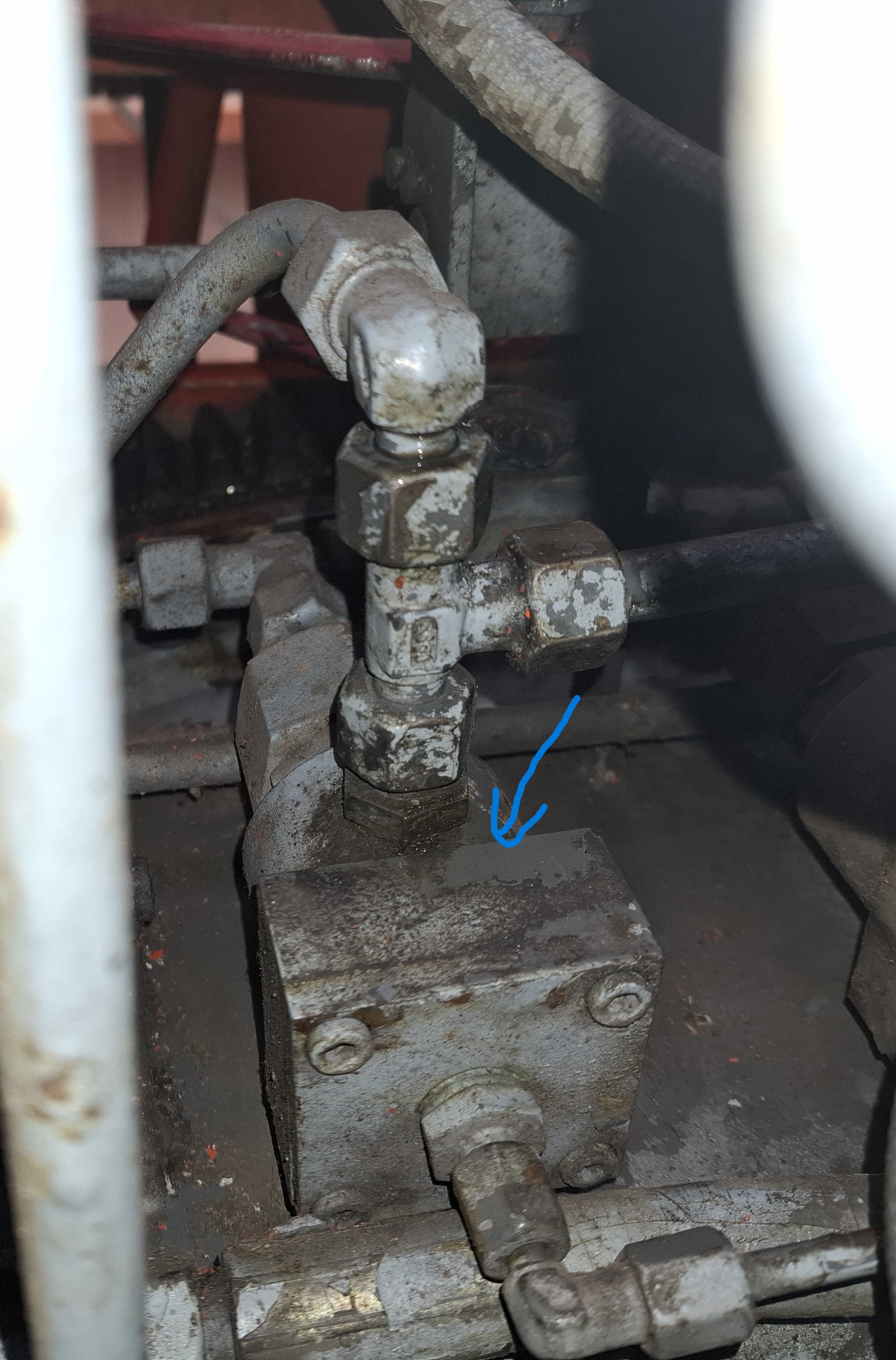

Hallo Zusammen , es gibt neue Erkenntisse die mich gar nicht erfreuen.
Konnte starken Luftverlust beim lösen der Fahrbremse an diesem Ventil Feststellen. Siehe blauen Pfeil .
Es kommt oben an der Platte raus konnte es nur fühlen gesehen habe ich noch nichts.
Frage zum ausbau da es ja die Hydraulik von der Pendelbremse schaltet , läuft mir da das ganze Hydrauliköl raus ?
Sollte ich den Tank vorher leeren ? Was erwartet mich in dem Ventil bekommt man so was sind es standart Teile da drinnen?
Re: Luftdruckproblem beim 1102D
wie das beim 1102 ist, weiß ich nicht genau, jedoch kann das kann auch Abluft sein,
denn Irgendwo muss ja die Luft nach dem Lösen der Bremse hin.
Also dauernd darf da auf jedenfall keine Luft kommen.
In der Regel kannst Du die Hydraulikteile am Bagger herausschrauben ohne, daß der ganze Tank leer läuft. Vorher aber auf jedenfall den Vorspanndruck am Hydrauliktank entfernen.
Am besten mal das Ding ausbauen und versuchen zu zerlegen. Evtl. is ja "nur" ne Dichtung defekt, welche man selber ersetzen kann.

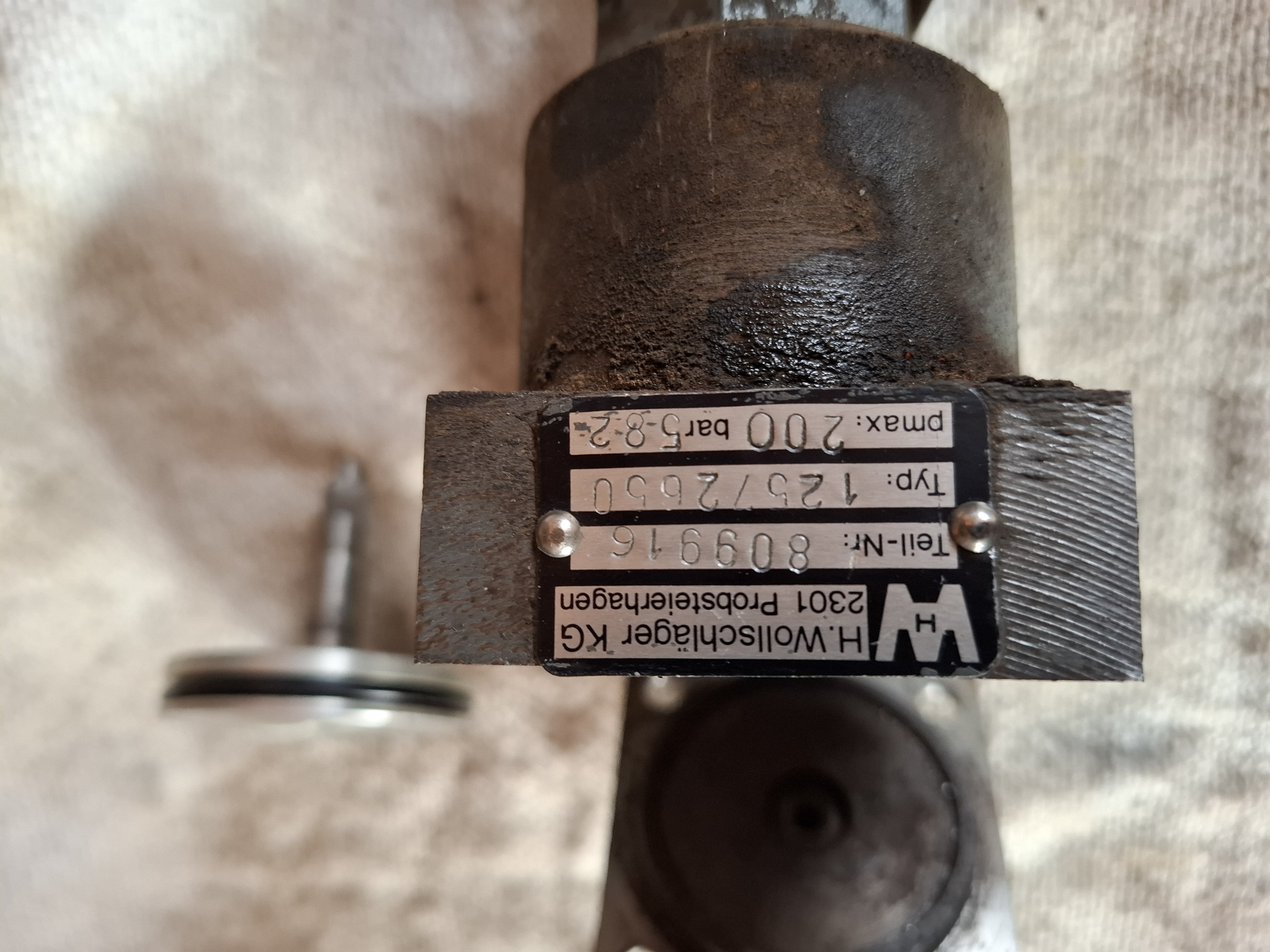

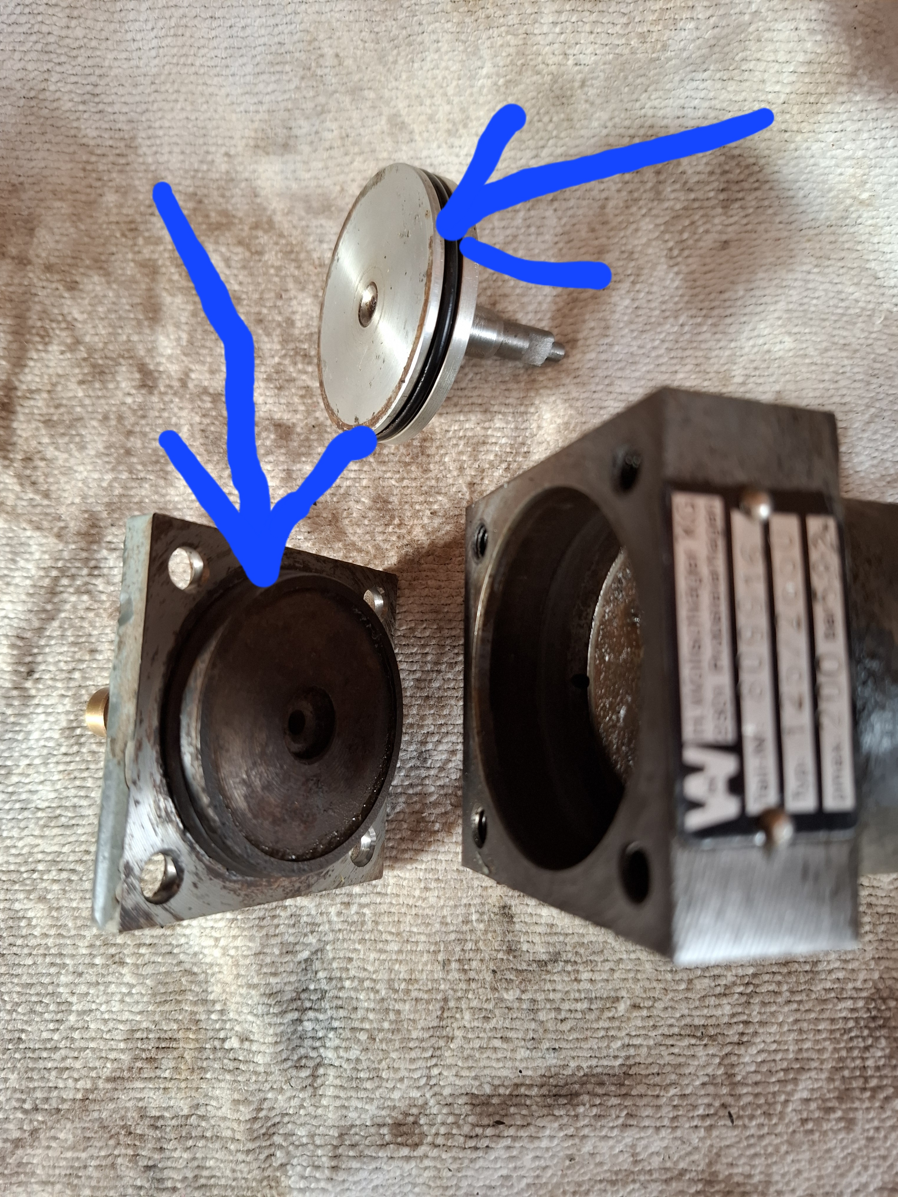

Sonntag morgen Arbeit
Hier liegt das Problem vom Luftverlust.
Die 2 O Ringe sind defekt.
Ich glaube das Ding heißt Achsblockierungsventil.
Ich weiß mann kann sie messen aber das Original Mass wäre mir lieber, im Internet leider nichts zu finden.
Hat vielleicht jemand ein Ersatzteile Katalog ?
Maße hab ich leider keine.
Anbei mal ne Zeichnung. Das Ventil sieht in etwa so aus. Dafür gibts bei Atlas nen Dichtsatz (sollte es ihn noch geben).
