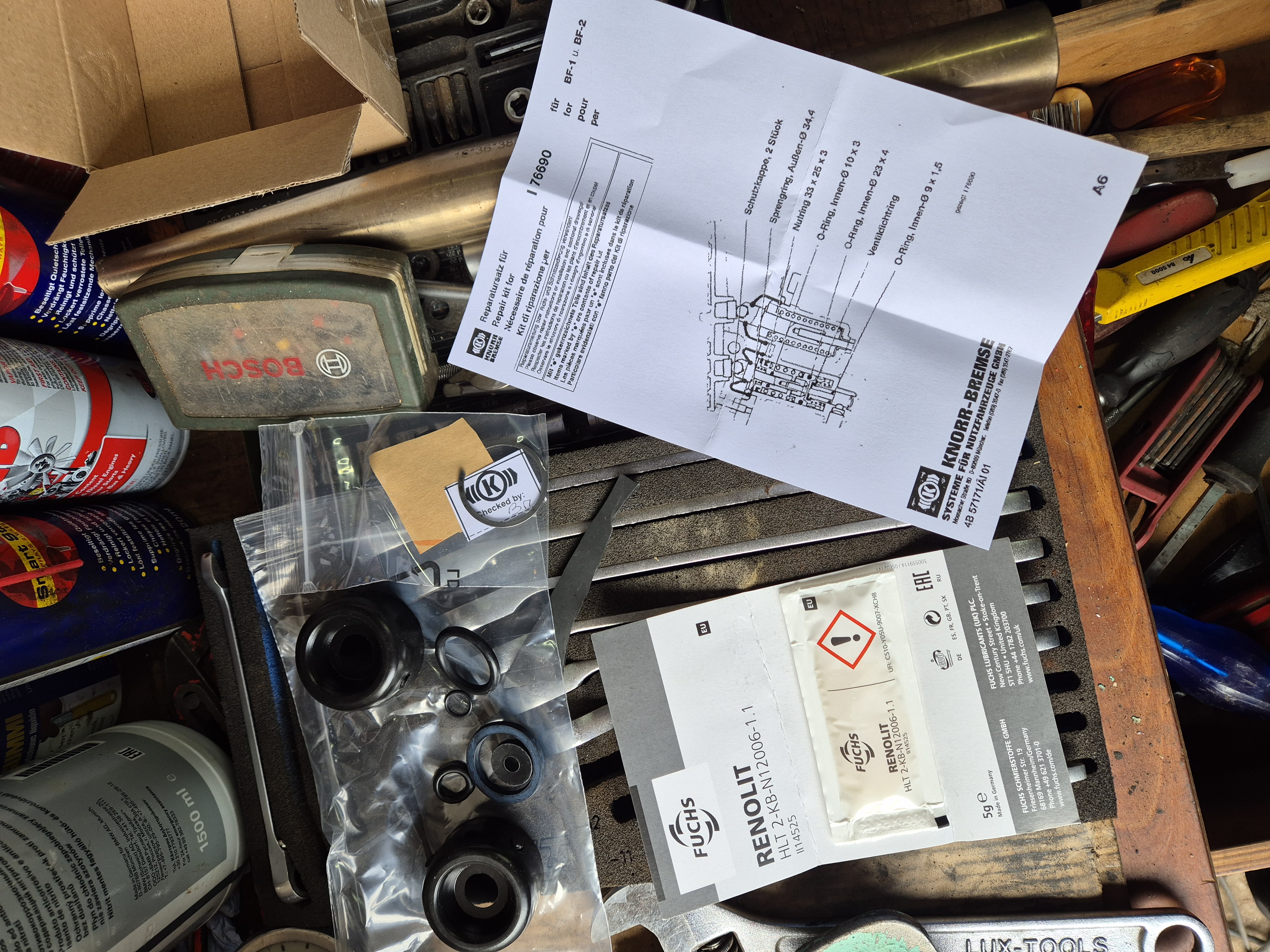

Eine funktionierende Schwenkbremse ist schon was feines!
Hab heut das Pedal mit dem neuen Dichtsatz versehen.
Hat zirka zwei Wochen auf sich warten lassen, und war auch nicht ganz billig, aber jeden Cent wert...
Das Päckchen kam mit Anleitung, Fett und eben allen Gummies und dem Sprengring.
Einzig der kleine O-Ring welcher in dem Stößel sitzt ist schwer daraus zu bekommen. Der Rest geht in 10 Minuten.
