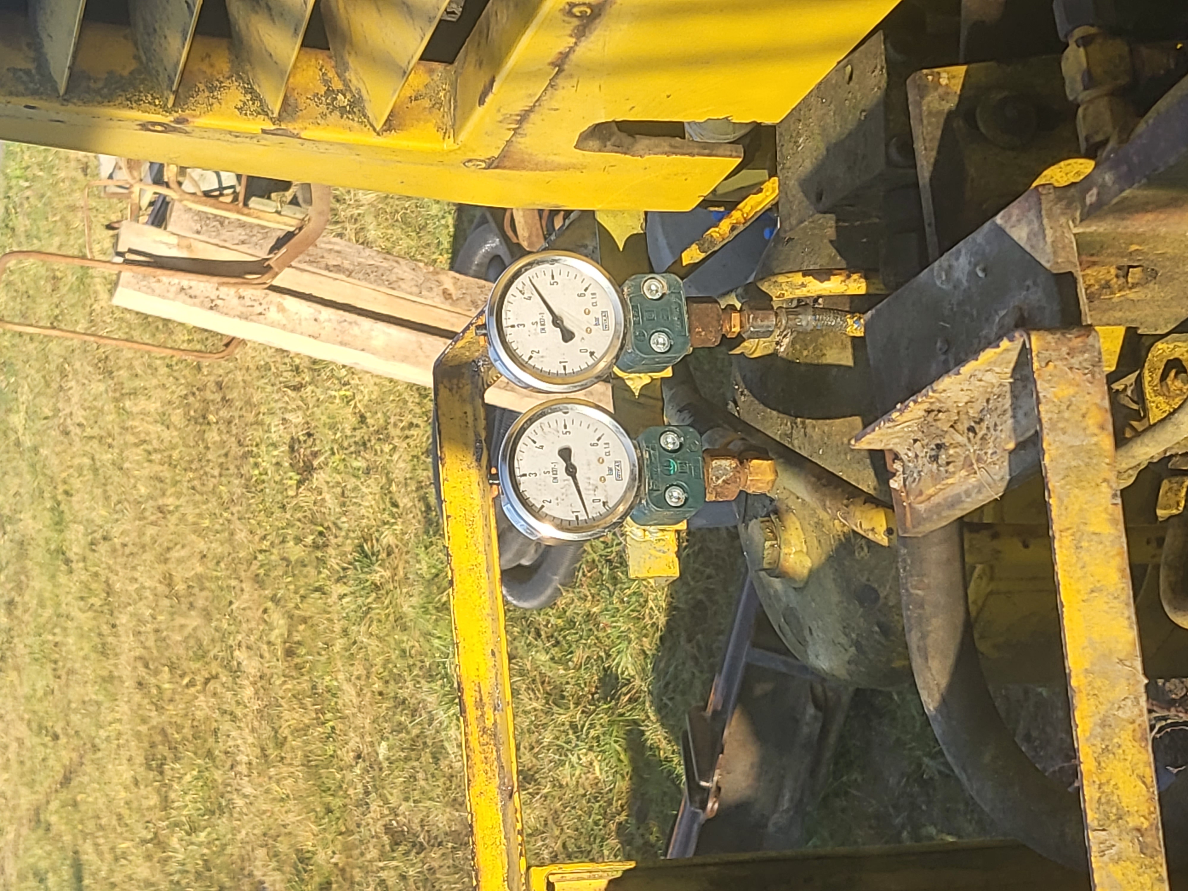

Vorspann Druck 1302E
Re: Vorspann Druck 1302E
Beitrag von Webmaster » Mi 5. Okt 2022, 15:35
Und beide Manometer gehen auf den Hydrauliktank ?
Dann mußt Du auf jedenfall mal die Zuleitung zum Hydrauliktank prüfen, da sollte ja davor ein Druckminderventil sitzen, welches den Druck reguliert. 4,5 bar aufm Tank ist schon sportlich :lol: .

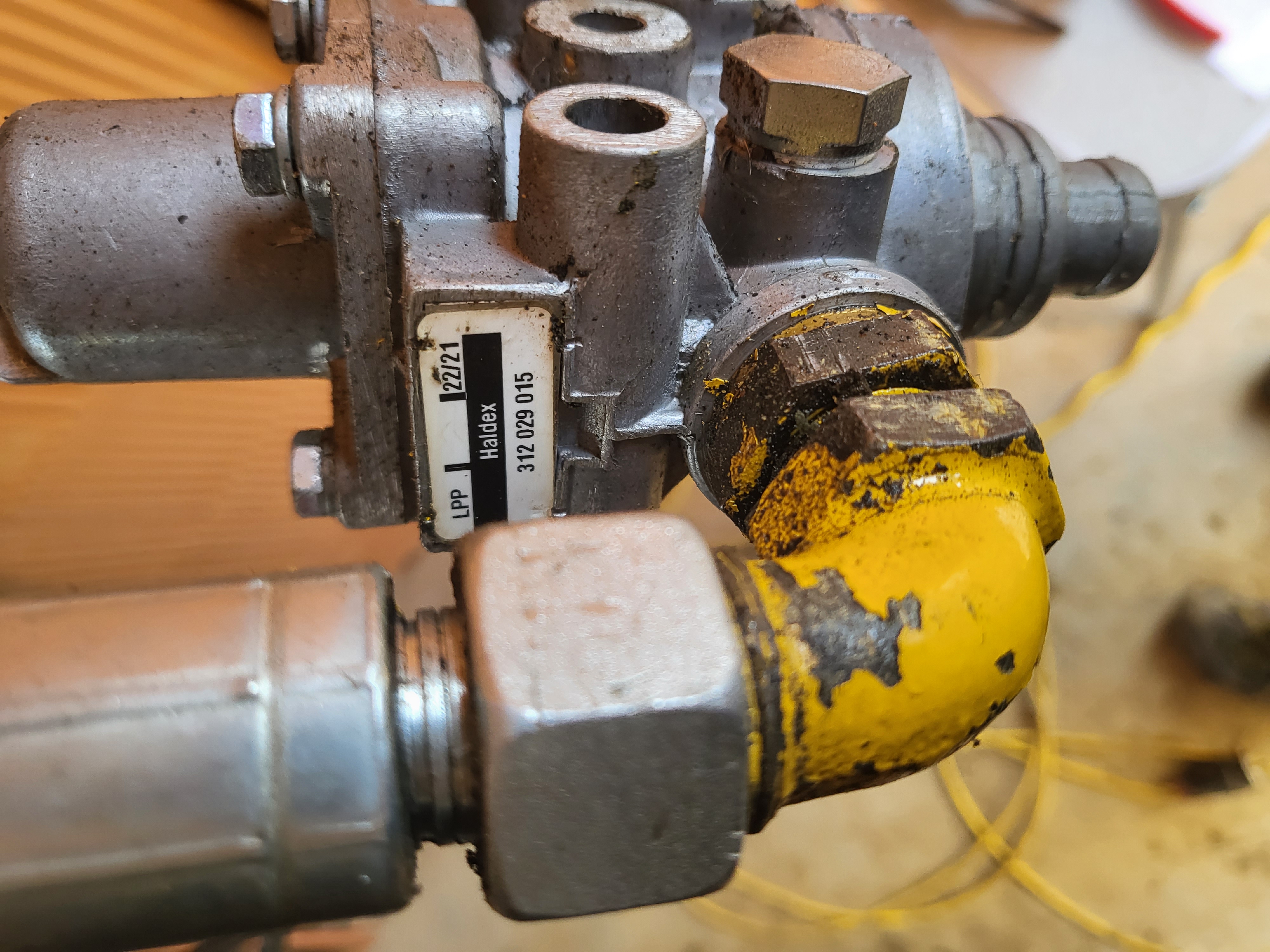

hab nun den Druckregler vom Hydrauliktank zerlegt und gereinigt. Auf der Seite für Atmosphäre war alles zu und der Kolben ist geklebt.
Denke es regelt nun wieder. Den Absperrhahn Druckluft -> Hydraulik hab ich auch wieder gängig gemacht.
Heute festgestellt der Druckregler vom Kompressor ist ein haldex 312029015, der öffnet schon bei 5,1bar.
Dürfte erklären warum ich nie mehr wie 5bar Druck hatte im System. Sollte einer mit 8.1 bar sein oder?

Laut Unterlagen war bei den älteren Geräten der Abschaltdruck bei 5,3 bar.
