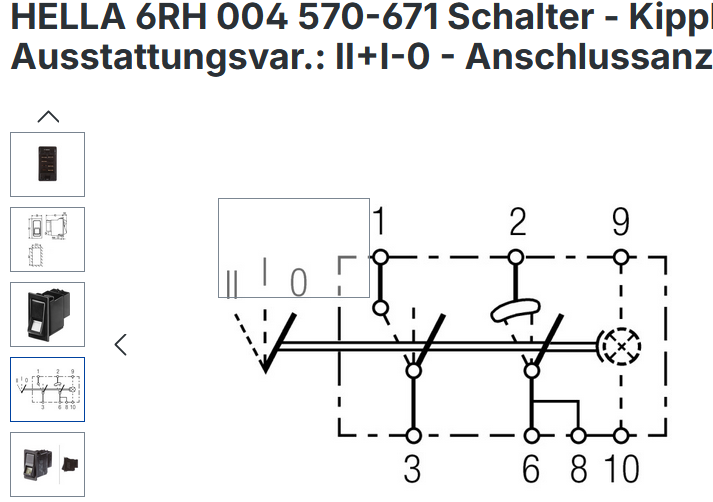

Hallo Nils,
den Schalter, den Du suchst, sollte auf erste Stufe einen Kontakt einschalten und in Stufe zwei, einen weiteren Kontakt dazu schalten. (z.B. Standlicht und Fahrlicht)
Dann wäre der Schalter von Daniel, nicht brauchbar, da dieser nur einen Kontakt schaltet. (z.B. Standlicht oder Fahrlicht)
Eventuell passt dieser:
https://www.centralbestellung.de/hella- ... wtqso8IWZf
Hier könnte das Standlicht mit Dauerplus und das Fahrlicht mit Zündungsplus geschaltet werden, oder auch beides mit Dauerplus.

Re: Elektrisches Problem 1004 1992
Hallo Nils,
Am Schalter muss das Dauerplus an 6 und 3 geklemmt werden, wobei eine Verbindung von 3 nach 8, auch möglich wäre.
Die Anschlüsse 1 und 2, sind die Ausgänge, also 2 = Standlicht und 1 = Fahrlicht.
Das stimmt tatsächlich laut Schema,
aber es ist einfacher, 1 und 2 zu verbinden.
Wenn man sich die SWF ansieht, wäre diese eigentlich auch falsch angeschlossen.

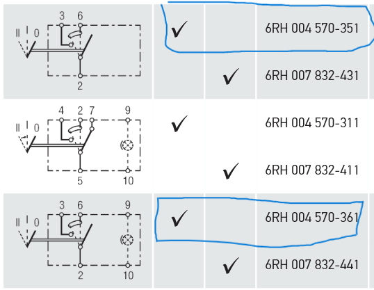

EDIT:
Ich habe den Katalog von Hella durchgesehen und einen besser passenden Schalter gefunden, siehe Anhang.
EDIT:

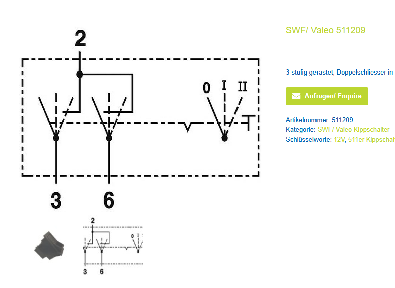

Hallo Nils,
Beim verbinden von 1 und 2, kann auf einen Zweistufenschalter verzichtet werden, da schon beide Anschlüsse mit der ersten Stufe geschaltet sind, so das der Schalter von SWF/Valeo 511209 keinen Sinn hat.
