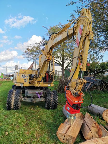

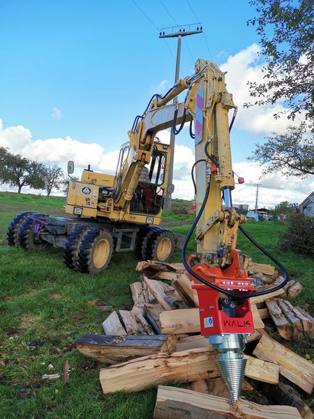

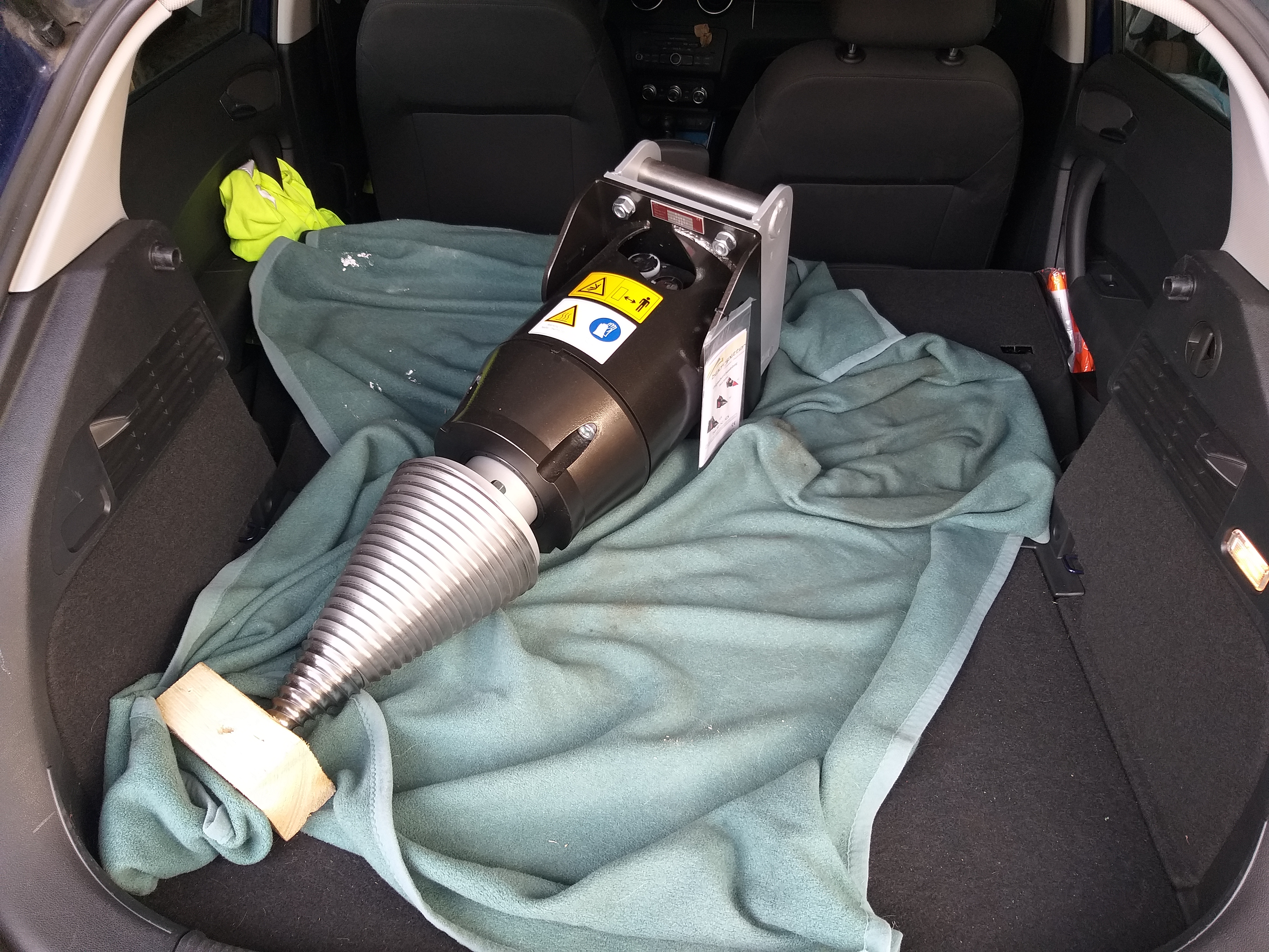

Hab mir für unsere Hobbylandwirtschaft etwas gegönnt. Es wird sich nicht 100 Prozent Lohnen wenn man die Holzmenge sieht. Aber wenn ich mir die Arbeit erleichtern kann und mit Ü50 noch Gesund bin hat es sich für mich gelohnt.

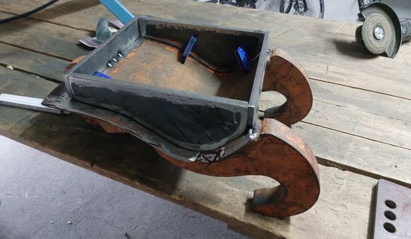

Eine gekaufte SMP Platte aus einem Löffel wurde mit ausgebrannten Platten verschweißt, diese wurde auf die mitgelieferte Stahlplatte verschweißt.
Leitungen wurden auf die Greiferkupplungen geschlossen um mehr Hydraulikleistung zu haben.
Damit werden jetzt die großen Holzstücke vorgespalten und ich kann mit unserem alten Stehendspalter die Stücke auf handliche Holzscheide bringen. Dadurch hab ich mir auch eine Investition in einen anderen Stehendspalter gespart.

Re: Vorstellung Atlas 1004
Schönes Gespann.
Funktioniert gut ?
Hab mir für meinen kleinen auch einen zugelegt. Muß ich jetzt demnächst mal testen.
Bin zufrieden.
Hab ein paar Videos gesehen wo viele den am Minibagger betreiben und geht natürlich recht langsam.
Mit der Literleistung auf der Greiferleitung geht es angenehm schnell.
