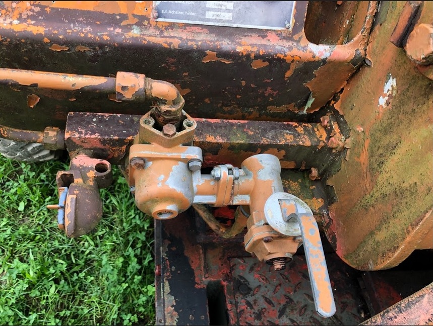

Das Anhängerbremsventil ist das noch das Orginale?
Wie muss es richtig stehen um zu Arbeiten mit dem Bagger?
Wie kann ich es überprüfen?
Nach der Anleitung würde es nun auf Anhängerbetrieb (Transport) stehen.

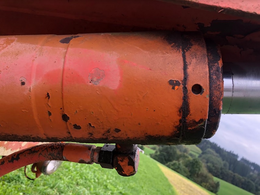

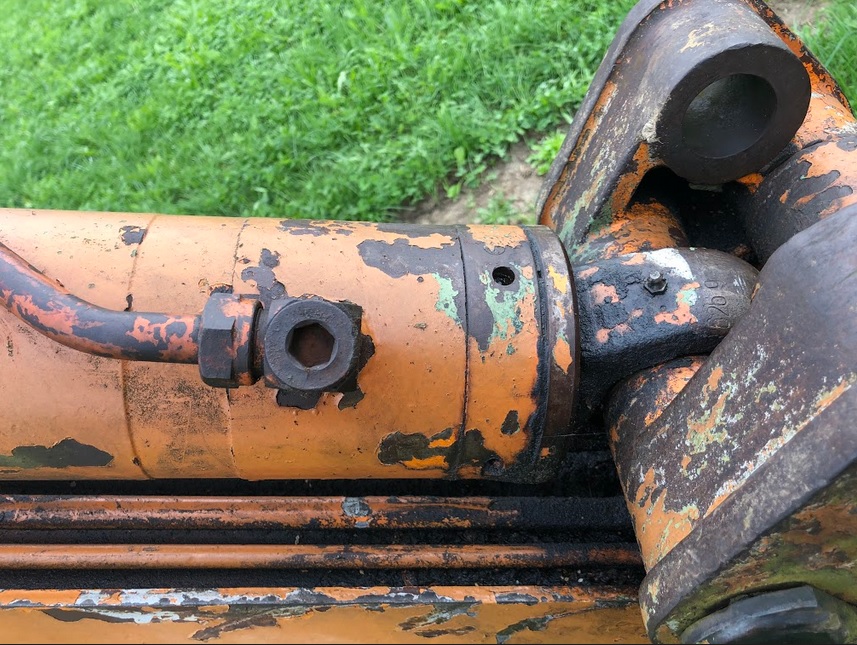

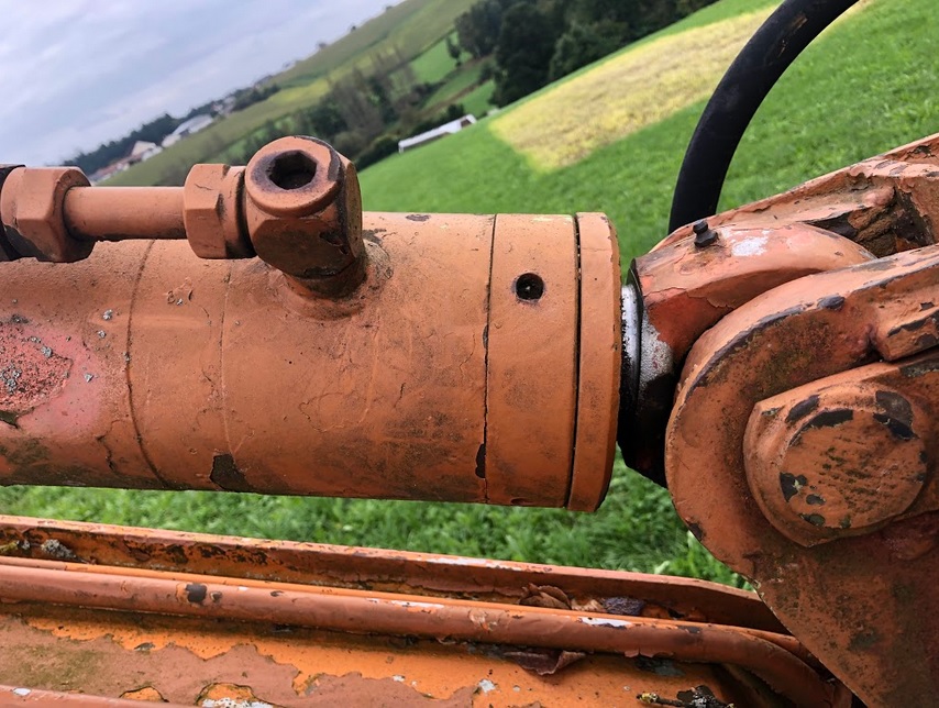

Hmm bin mit nicht ganz Sicher was Du meinst bitte nochmal für Neulinge.
anbei aber mal Bilder von den Zylindern würde sagen sicht nicht danach aus.
Hauptarm
Knickarm
Löffel
Undichtigkeit ist nicht schlimm aber auch net schön!

Der Bremskraftregler muss auf Lösen stehen, sollte so richtig sein.(ganz nach rechts gedreht)
Um die Hydraulikstempel dicht zu kriegen, können die Inbusschrauben, wo die Schubstange in den Zylinder geht entfernt und die darunterliegenden Distanzscheiben entfernt werden.(sind nur Halbrund und können so seitlich weggenommen werden)

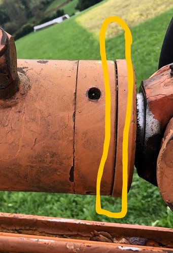

auf einem deiner Fotos sieht man ganz gut einen Luftspalt, da könntest du dann noch "nachstellen"
Knickarm ZY~2.jpg (54.79 KiB) 7016 mal betrachtet
Gruß Theodor
