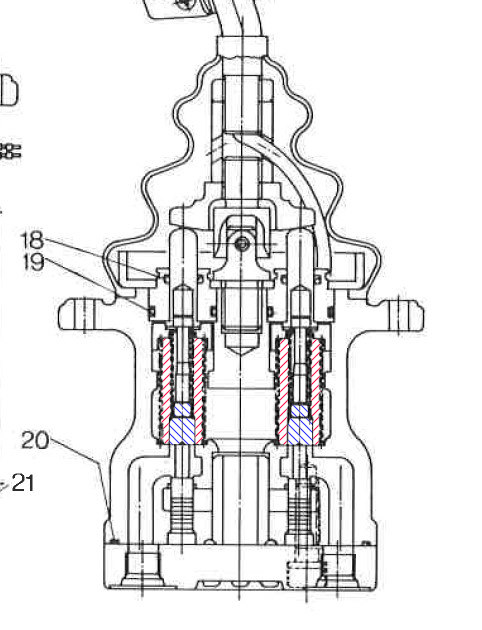

Bei meinem AB120 ist der ansteuerzeitpunkt vom Hauptarm relativ spät so das es, wenn man den Rechten Joystick nicht ganz vorsichtig bedient zu einem Rucken kommt.
Auf dem Schnittbild vom Vorsteuergeber sieht es so aus als wenn man entweder mit der blau eingefärbten Schraube oder der rot eingefärbten "Gewinde Hülse" den Ansprechweg vom Ventil im Vorsteuergeber einstellen könnte.
Ich hab zum Bagger beim kauf noch einen 3. Vorsteuergeber dazu bekommen und werde diesen mal bei Zeiten zerlegen, um meine "Idee" zu überprüfen.

Musst du mal die Gummimanschette hochziehen.
Wo ich die Stößel bei meinem Bagger abgedichtet habe war der Teller der auf die Stößel drückt einstellbar und mit einer Mutter gesichert. Vielleicht ist es da auch so. Verändert dann aber heben/senken und ein/auskippen. Aber darüber kann man das Ansprechverhalten einstellen.
