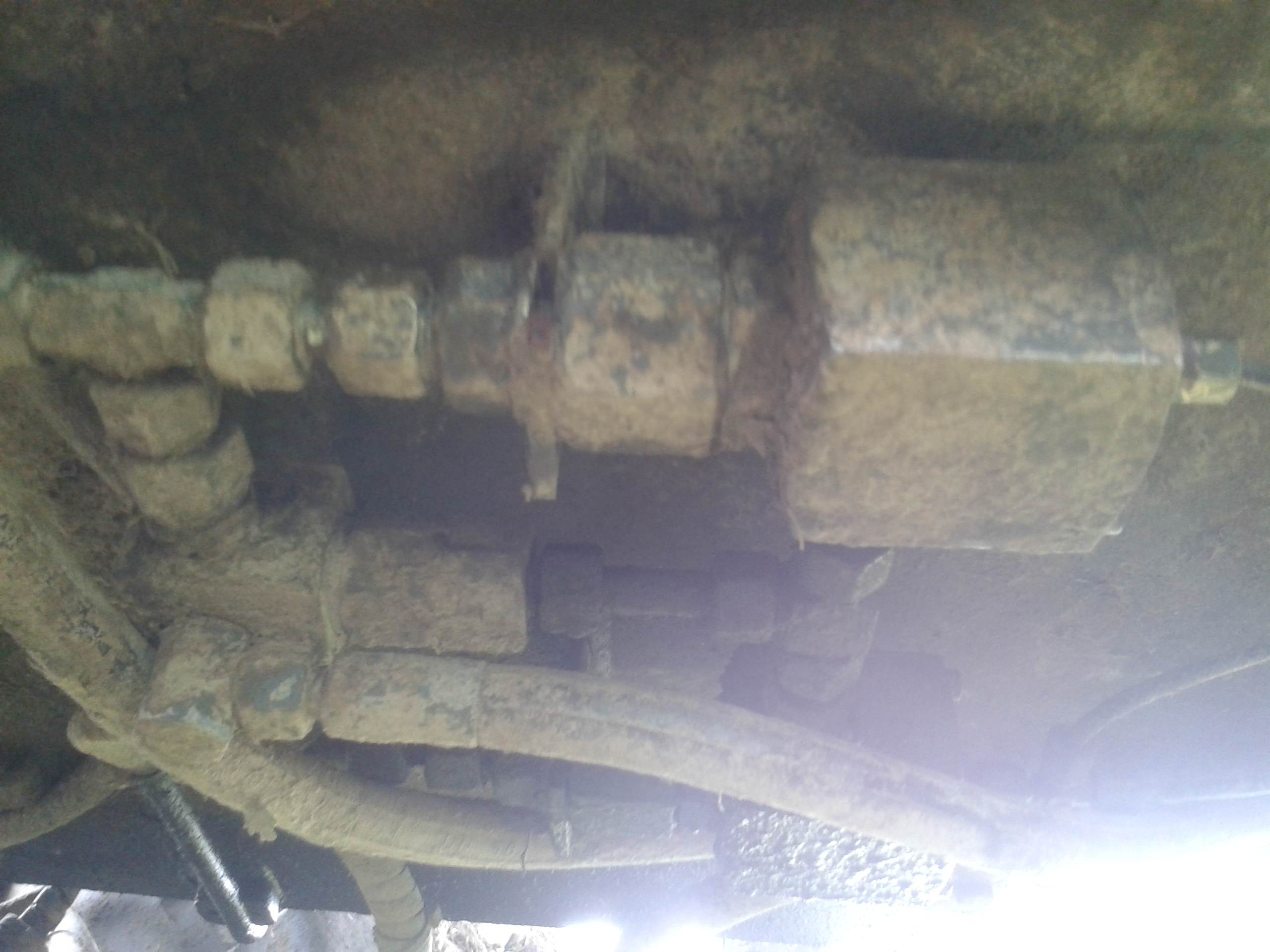

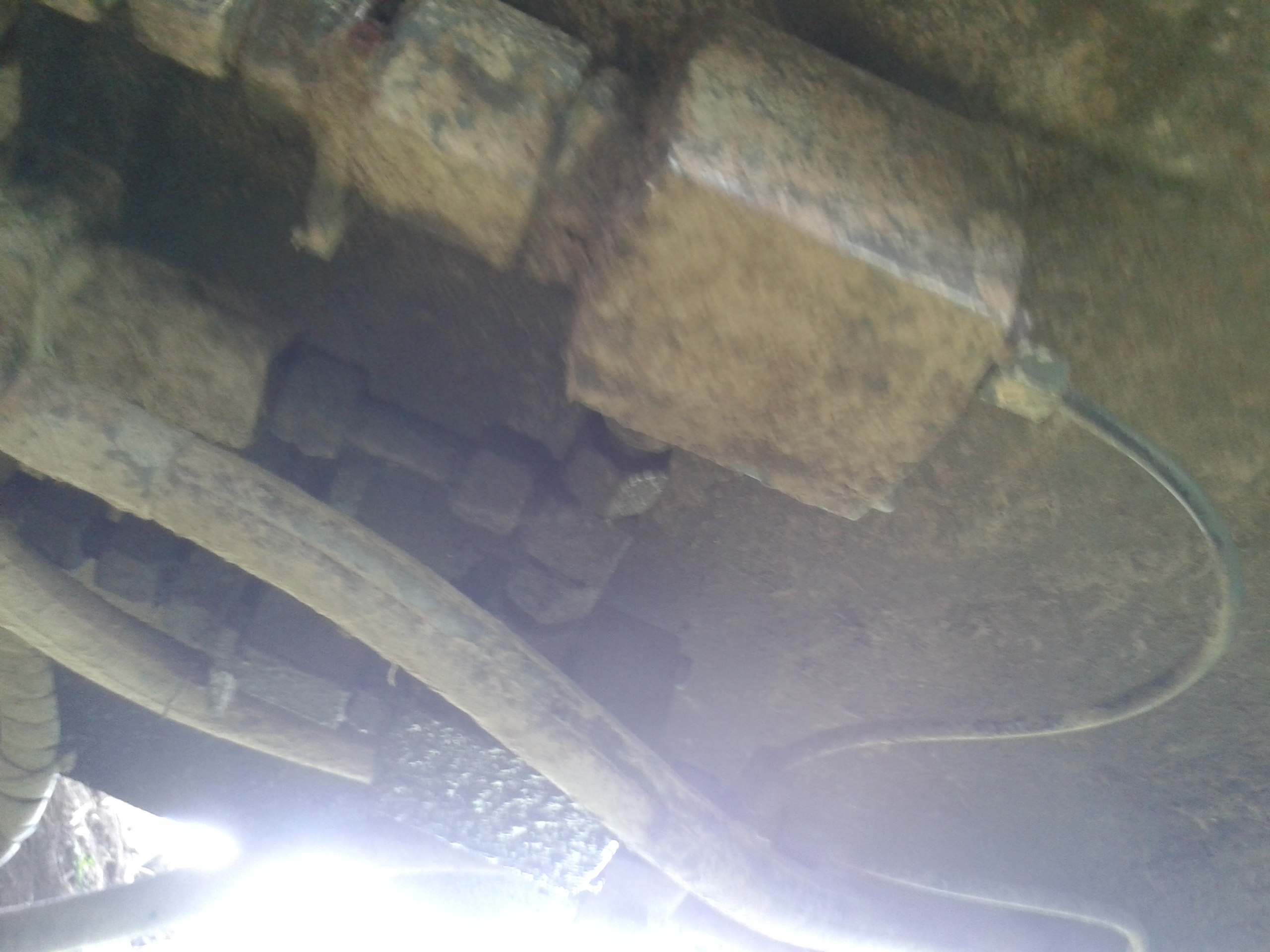

Beitrag von Atlas-1604-Besitzer » Mi 27. Mai 2015, 20:55
Also entlüften bringt nichts.
Möchte mal das Magnetventil ausbauen.
Die dünne Zuleitung zu beiden Ventilen sind Druckluftleitungen.
Aber es geht auch ne hydraulische Leitung zu den beiden Ventilen.
Muss ich vor dem Ausbau den Vorspanndruck ablassen?
Nicht das sie ganze Suppe rauskommt :D
Wie muss ich vorgehen?
Mfg Simon
Re: Pendelachse entlüften
Beitrag von Webmaster » Mi 27. Mai 2015, 21:24
Ja, cih würde den Druck ablassen.
In der Nähe vom Hydrauliktank sollte ein Kugelhahn extra dafür sein. Diesen um 90 Grad drehen und die Luft sollte vom Tank entweichen.
Atlas-1604-Besitzer
Beiträge: 55
Beitrag von Atlas-1604-Besitzer » Mi 27. Mai 2015, 21:34
Ja weiss schn welcher ;)
Schon beim Stielzylinder ausbauen und so.
Entlüften muss ich aber dann nicht mehr beim eibau oder?
Beitrag von Webmaster » Mi 27. Mai 2015, 21:40
Die Pendelachse entlüften meinst Du ?
Naja, wenn das Ventil mit den Zylindern zu tun hat, würde ich es nochmal entlüften.
