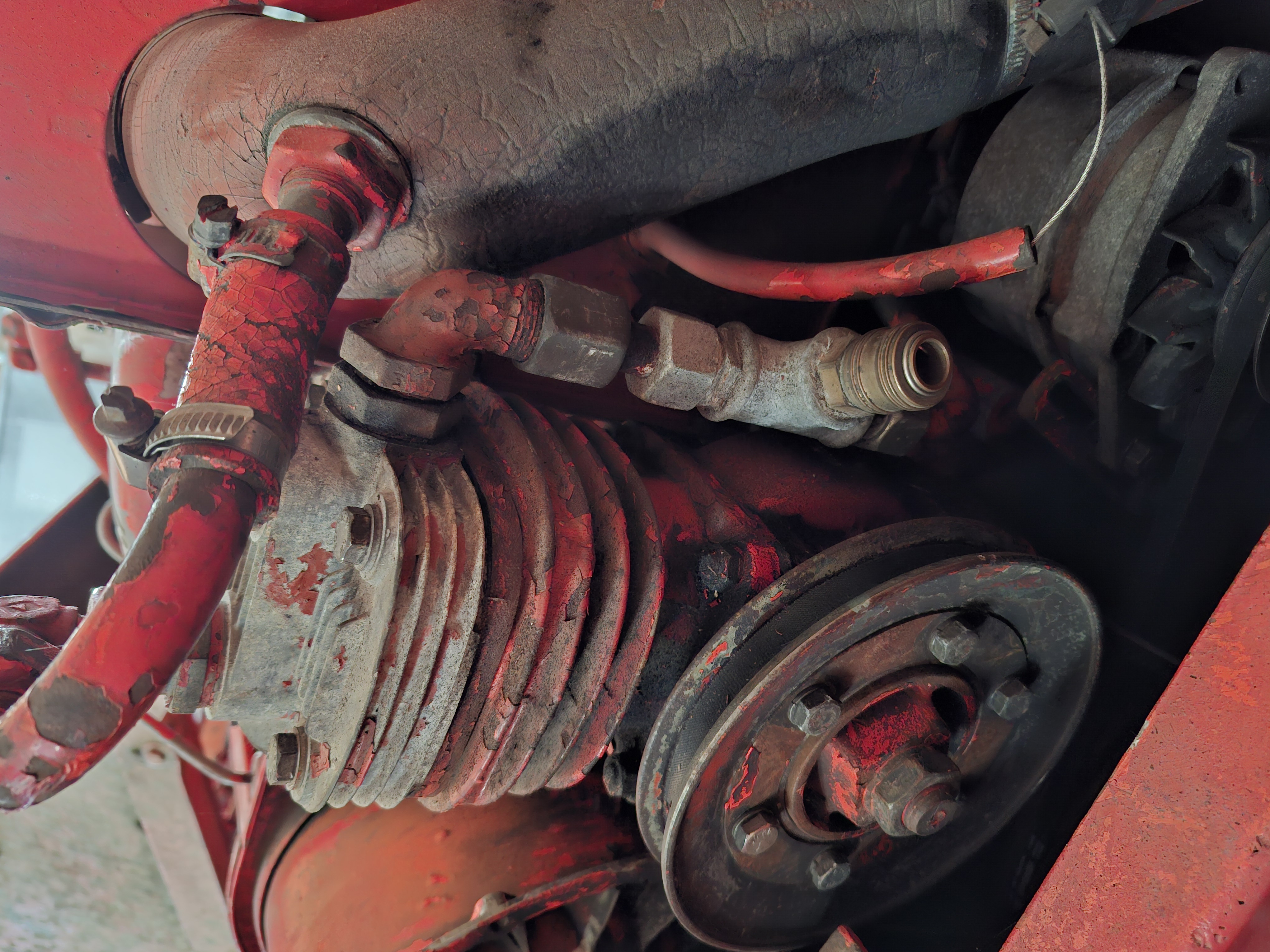

Das T stück sitzt direkt nach dem Kompressor.
Ist vielleicht auch nicht das original abschleppventil aber wo wäre das denn ?

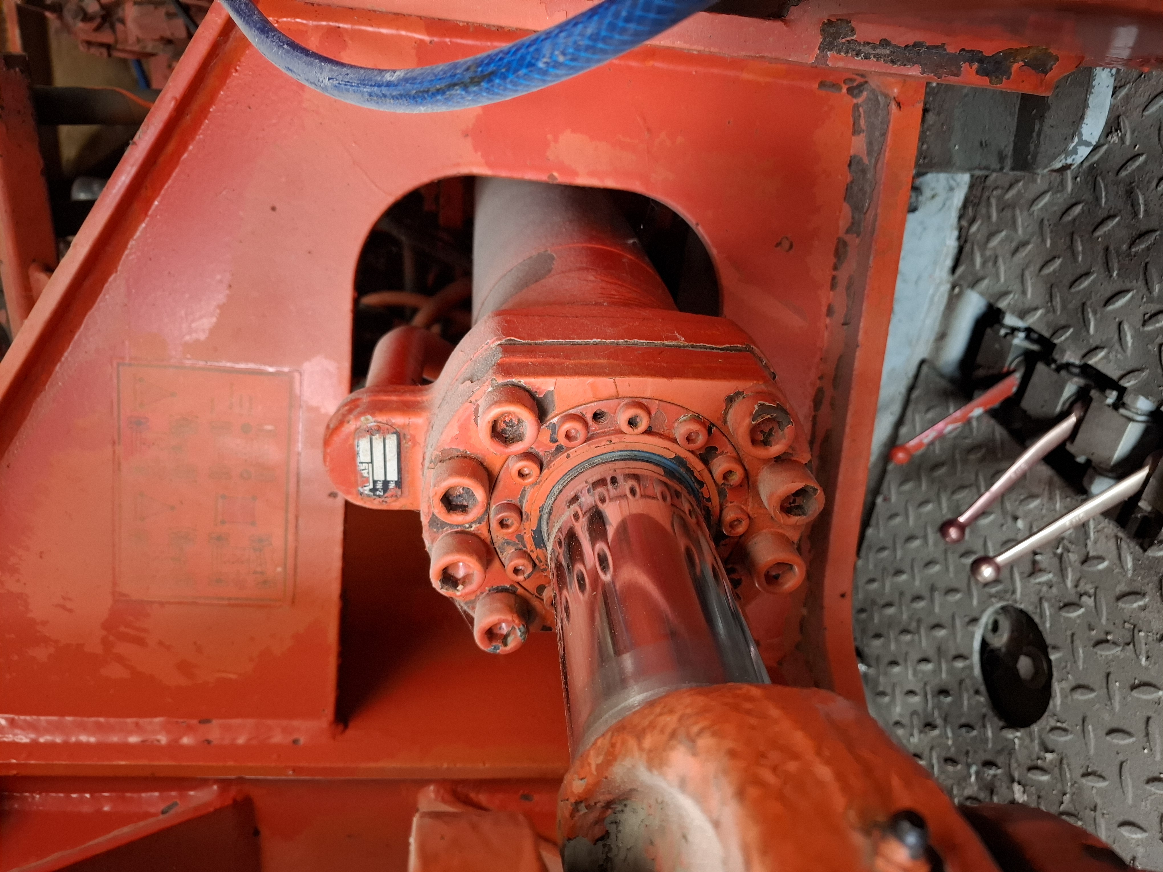

Ah ok jetzt kommt zum Thema abschleppen Licht ins dunkel deswegen gibt es am Getriebe auch eine Gewindespindel zum manuell in Leerlauf schalten???
Hier noch die Bilder.
Aber wie Löse ich die Bremsen zum abschleppen??
Zum Druckluftproblem meinte ein bekannter LKW mechaniker es könnte das überströmventil sein da ich nicht über 4 bar komme ,werde ich als nächstes ausbauen und reinigen

Der Anschluß am Kompressor ist ein Befüllanschluß. Wenn Du da Luft drauf gibst, hörst Du dann, daß irgendwo was undicht ist ?
