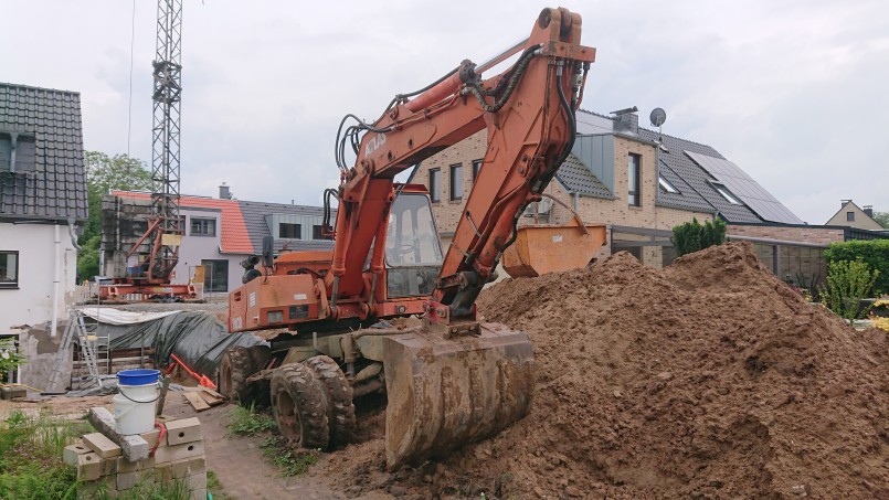

So nach langer Zeit mal wieder etwas Neues von meiner Baustelle.
Inzwischen wohnen wir in unserem Haus und wir widmen unsere Zeit dem Anbau.
Nach vielen, auf Grund des Wetters, frustrierenden Tagen, haben wir es geschafft unsere Baugrube fertig zu stellen und an den Bauunternehmer zu übergeben.
Hierfür mussten lediglich etwa 250 Tonnen Lehmboden mittels PKW-Anhänger abgefahren werden.
Eigentlich wollte ich mir hierzu einen LKW mieten, nur machte mir hier die Stadt einen Strich durch die Rechnung. Einen Termin zwecks Beantragung der benötigten Fahrerkarte würde ich frühestens im Juli bekommen.
Da ich die Möglichkeit hatte den Aushub kostenlos los zu werden, der Platz aber auf abgeschlossenem Betriebsgelände lag, kam auch kein Unternehmer zum Abfahren in Frage.
Da der Keller des Anbaus tiefer sein wird wie der des Bestandes, musste vor dem eigentlichen Aushub das Fundament schrittweise unterfangen werden.

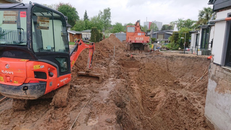

Die Unterfangung beginnt.
Der Keller liegt frei.
Man versinkt im Morast.
Ohne Baustraße geht es nicht.

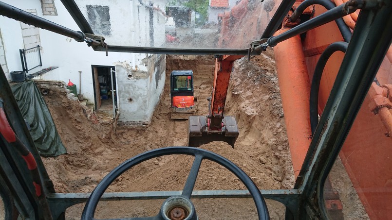

Der Sand aus den tieferen Schichten wurde zum verfüllen der Restgrube zurück gehalten.
Die Bodenplatte ist fertig.
Das Eisen ist vorbereitet.
Die Grube ist hergerichtet.
Mit Hilfe des Minibaggers wurde der Sand nach hinten geschafft.
Wie die Durchfahrt zu schmal wurde, musste ein kleiner Mietbagger zum ausbilden der Böschung herhalten.

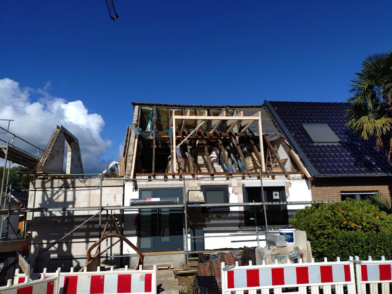

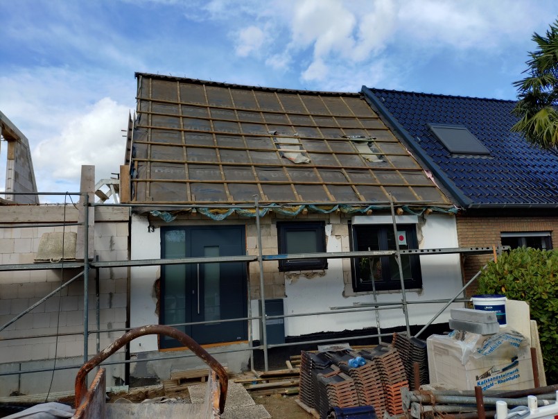

Zum Schluss gibt es aber noch 3-4 Bilder vom Baufortschritt.
In den nächsten Zwei Wochen kommen die restlichen Fenster und dann ist hoffentlich auch das Dach fertig. Dann kann ich nochmal 1 oder 2 Bilder machen.
